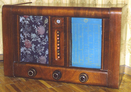

"Беларусь-50"
Набор ламп:
6К7, 6А7, 6Ф6С, 6К7, 6К7, 6Г7, 6Г7, 6Н7С, 6П3С, 6П3С, 6Е5С, 5Ц4С, 5Ц4С.ТЕХНИЧЕСКИЕ ХАРАКТЕРИСТИКИ.
