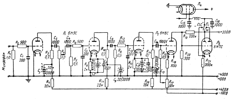

Схема модулятора CLC
Одна из схем модуляции управляемой несущей (CLC) показана на рисунке. Эта схема требует, чтобы выходной каскад (модулируемый) работал на пентоде или тетроде, что выполнимо вплоть до 430 Мгц (например, на лампе ГУ-32).
Экранное напряжение каскада снимается с катодного повторителя (лампа Л3) и может меняться за счет модулирующего напряжения в широких пределах. При этом анодный ток лампы меняется от значения тока молчания равного ls тока оконечной лампы в телеграфном режиме до полного его значения. Рабочая точка на модуляционной характеристике лампы устанавливается так: после настройки передатчика на наибольшую отдачу в антенну (вернее, РИМ) в телеграфном режиме экранная сетка подключается переключателем П1 к катоду модулирующей лампы. Изменением значения R17 (или изменением величины запирающего напряжения от 100 до 150в) устанавливается уровень несущей в паузах, т. е. анодный ток оконечного каскада доводится до значения (0,1—0,25) /а макс
Степень ослабления несущей в паузах зависит также от отношения напряжений анодного и экранного оконечного каскада. Глубина модуляции при CLC практически 100% на всех уровнях, что особо ценно для УКВ связи. Нужно следить, чтобы при больших уровнях НЧ напряжения не происходило перемодуляции. Сопротивлением R4 регулируется мощность излучения при разговоре перед микрофоном.
