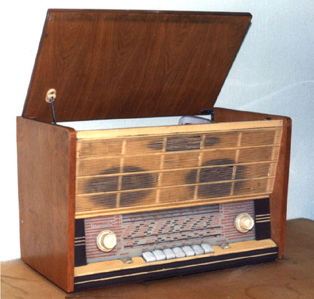

Транзисторная радиола "Эфир"

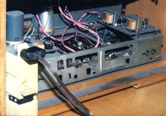

Внутренний вид. Встроенный контейнер для элементов "373" выдвинут (слева)
Набор полупроводниковых приборов:
транзисторы П402, П402, П402, П13А, П13А, П13А, П13А, П13А, П13А, П402,
диоды Д7А, Д7А, Д2Е.ТЕХНИЧЕСКИЕ ХАРАКТЕРИСТИКИ.
