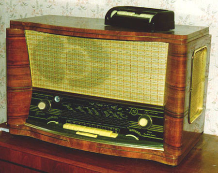

"Фестиваль"
Набор ламп:
6Н3П, 6К4П, 6И1П, 6К4П, 6К4П, 6Х2П, 6П14П, 6П14П, 6Е5С, 6Н2П, 6П14П,
5 германиевых диодов, селеновый выпрямитель АВС-120-270.ТЕХНИЧЕСКИЕ ХАРАКТЕРИСТИКИ.
Диапазоны принимаемых волн................................ДВ 150-415 КГц (2000-723 м)
СВ 520-1600 КГц (577-187 м)
КВI 5,8-6,25 МГц (51,7-48 м)
КВII 6,92-7,5 МГц (43,5-40 м)
КВIII 9,2-9,9 МГц (32,6-30,3 м)
КВIV 11,42-12,28 МГц (24,5-24,2 м)
УКВ 64,5-73 МГц (4,65-4,11 м)Промежуточная частота ................................................................ АМ 465 КГц
ЧМ 8,4 МГцЧувствительность, не хуже.......................................ДВ,СВ, КВ 50 мкВ, УКВ 5 мкВ
Избирательность по соседнему каналу, при расстройке на 10 КГц,не менее....66 дБ
Выходная мощность.................................................................................................4 Вт
Полоса воспроизводимых частот ............................................. СВ, КВ 60-6500 Гц
УКВ 60-12000 Гц
при воспроизведении грамзаписи 60-12000 ГцПотребляемая мощность ........................................................................ 110 Вт
Габариты...................................................................................... 600х424х311
Масса...................................................................................................24,5 Кг
