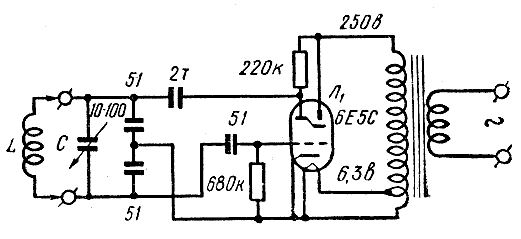

Характеристики антенны зависят oт отношения ее геометрических размеров к длине волны. При определенных значениях этого отношения имеет место резонанс тока или напряжения, что и используется для улучшения коэффициента полезного действия. Таким образом, настройка антенны сводится к достижению резонанса тока или напряжения путем изменения геометрических размеров и взаимного расположения антенны и окружающих предметов, которые могут существенно изменить ее резонансную частоту. Проще всего резонансную частоту антенны можно определить ,с помощью общедоступного и простого в изготовлении гетеродинного индикатора резонанса (ГИР). Он представляет собой обычный генератор с самовозбуждением, колебательный контур которого связывается с испытываемой системой. Схема простейшего гетеродинного индикатора резонанса, собранного на лампе 6Е5С дана на рисунке. Питание ГИРа осуществляется без выпрямителя переменным током, что дозволяет существенно упростить схему без заметного ухудшения качества работы. Изменение генерируемой частоты осуществляется с помощью конденсатора переменной емкости С в пределах поддиапазона путем замены катушек L при переходе с диапазона на диапазон. Количество сменных катушек определяется необходимым рабочим диапазоном ГИРа и емкостью примененного конденсатора С.
Подробное описание ГИРов приводилось в журнале “Радио” (в № 12 за 1956, год, стр. 53—55, и в № 8 за 1958 год, стр. 50—54).
Измерение резонансной частоты исследуемой антенны осуществляется следующим образом: контурную катушку ГИРа подносят к витку, подключенному на конце фидера, и вращая конденсатор переменной емкости, добиваются резкого изменения ширины теневого сектора на экране лампы 6Е5С. Это соответствует совпадению частоты колебаний ГИРа с собственной частотой исследуемой системы, так как; в момент резонанса исследуемое устройство отсасывает часть энергии из контура ГИРа. Режим генерации изменяется вместе с отрицательным смещением на сетке лампы 6Е5С. Это, в свою очередь, вызывает изменение ширины теневого сектора. Для точной настройки антенны на определенную частоту необходимо контролировать частоту генерируемых ГИРом колебаний с помощью градуированного приемника и, если нужно, вводить соответствующие коррективы.
