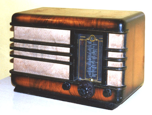

"КИМ"
К XXIII
годовщине Великой Октябрьской
социалистической революции в
Минске вступил в строй один из
крупнейших радиозаводов
страны - радиозавод им.
Молотова. Журнал "Радиофронт", № 4, 1941 г. |
Набор ламп:
6А8, 6К7, 6Г7, 6Ф6, 6Е5, 5Ц4С.
ТЕХНИЧЕСКИЕ ХАРАКТЕРИСТИКИ.
Диапазоны принимаемых волн...................................ДВ 150-430 КГц (2000-700 м)
СВ 520-1500 КГц (580-200 м)
КВ 6-20 МГц (50-15 м)
Промежуточная частота .................................................................... 128,5 КГц
Чувствительность, не хуже.................................................................... 40 мкВ.
Избирательность по зеркальному каналу, не менее .................. ДВ 55 дБ, СВ 50 дБ
Выходная мощность....................................................................................2 Вт
Полоса воспроизводимых частот ....................................................... 50-5000 Гц
