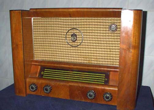

"Латвия М-137"
Набор ламп:
6К7, 6А7, 6А8, 6К7, 6К7, 6Х6С, 6С5, 6Н7С, 6П3С, 6П3С, 6Е5С, 5Ц4С, 5Ц4С.ТЕХНИЧЕСКИЕ ХАРАКТЕРИСТИКИ.
Диапазоны принимаемых волн...................................ДВ 150-410 КГц (2000-732 м)
СВ 520-1500 КГц (577-200 м)
КВI 4,28-8,57 МГц (70-35 м)
КВII 8,53-12,2 МГц (35,2-24,6 м)
КВIII 15,075-15,544 МГц (19,9-19,3 м)
Промежуточная частота ..................................................................... 465 КГц
Чувствительность, не хуже................................................................... 50 мкВ
Избирательность по соседнему каналу, при расстройке на 10 КГц,не менее...35 дБ
Избирательность по зеркальному каналу, не менее ...ДВ 60 дБ, СВ 50 дБ, КВ 26 дБ
Выходная мощность .................................................................................6 Вт
Полоса воспроизводимых частот ......................................................60-6500 Гц
Уход частоты гетеродина за 10 мин при прогреве 5 мин, КГц........ДВ,СВ <1, КВ 3-4
Потребляемая мощность ........................................................................190 Вт
Габариты ................................................................................... 642х406х292
Масса....................................................................................................30 Кг
