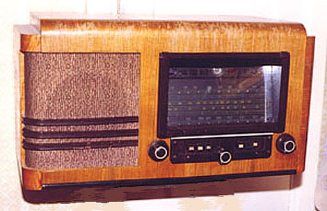

"Ленинград"
Набор ламп:
6К7, 6А7, 6А8, 6К7, 6К7, 6Г7, 6Н7С, 6Ф6С, 6Е5С, 5Ц4С, 5Ц4С.ТЕХНИЧЕСКИЕ ХАРАКТЕРИСТИКИ.
Диапазоны принимаемых волн..................................ДВ 150-410 КГц (2000-732 м)
СВ 520-1500 КГц (577-200 м)
КВI 4,2-7,5 МГц (71,3-40 м)
КВII 9,49-9,73 МГц (31,6-30,8 м)
КВIII 11,72-12,0 МГц (25,5-25,0 м)
КВIV 15,1-15,4 МГц (19,9-19,5 м)Фиксированная настройка .........................1-я кнопка 150-225 КГц (2000-1333 м)
2-я кнопка 225-340 КГц (1333-882 м)
3-я кнопка 580-870 КГц (517-345 м)
4-я кнопка 900-1350 КГц (333-222 м)Промежуточная частота ...................................................................... 460 КГц
Чувствительность, не хуже ....... ДВ и СВ 180 мкВ, КВ 80 мкВ, фикс. настр.200 мкВ.
Избирательность по соседнему каналу, при расстройке на 10 КГц, не менее...30дБ
Избирательность по зеркальному каналу на ДВ и СВ, не менее .....................50 дБ
Выходная мощность при коэффициенте нелинейных искажений 5 %................4 Вт
Потребляемая мощность.........................................................................120 Вт
