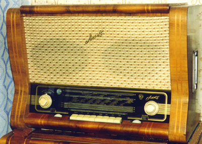

"Люкс РК-156"
Набор ламп:
6Н3П, 6К4П, 6И1П, 6К4П, 6К4П, 6Х2П, 6Н2П, 6Н2П, 6П14П, 6П14П, 6Е5С,
селеновый выпрямитель АВС-120-270.ТЕХНИЧЕСКИЕ ХАРАКТЕРИСТИКИ.
Диапазоны принимаемых волн.................................ДВ 150-410 КГц (2000-732 м)
СВ 520-1600 КГц (577-187 м)
КВI 9,4-13,0 МГц (31,9-23 м)
КВII 5,2-7,5 МГц (57,7-40 м)
КВIII 3,95-5,5 МГц (75,9-54,5 м)
УКВ 64,5-73 МГц (4,65-4,11 м)Промежуточная частота ................................................................ АМ 465 КГц
ЧМ 8,4 МгцЧувствительность, не хуже....................................ДВ,СВ, КВ 50 мкВ, УКВ 10 мкВ
Избирательность по соседнему каналу, при расстройке на 10 КГц,не менее..56 дБ
Выходная мощность ................................................................................6 Вт
Полоса воспроизводимых частот ...........................................СВ, КВ 60-6500 Гц
УКВ 60-12000 Гц
при воспроизведении грамзаписи 70-7000 ГцПотребляемая мощность ........... ........................при приеме радиостанций 85 Вт
при воспроизведении грамзаписи 100 ВтГабариты.................................................................................... 625х450х365
Масса...................................................................................................27 Кг
