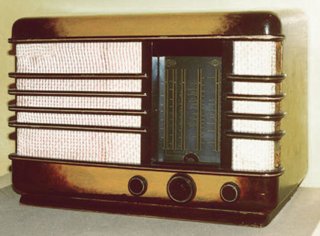

"Маршал-М" ("Нева")
Набор ламп:
6К7, 6А7, 6Ж7, 6К7, 6Г7, 6Ж7, 6П3С, 6Е5С, 5Ц4С.ТЕХНИЧЕСКИЕ ХАРАКТЕРИСТИКИ.
Диапазоны принимаемых волн..................................ДВ 150-420 КГц (2000-715 м)
СВ 520-1500 КГц (577-200 м)
КВI 4,2-8 МГц (71-37,5 м)
КВII 9-13 МГц (33-23 м)
КВIII 14,4-20 МГц (21-15 м)Промежуточная частота ..................................................................... 468 КГц
Чувствительность, не хуже....................................................................50 мкВ
Избирательность по соседнему каналу, при расстройке на 10 КГц,не менее...26 дБ
Избирательность по зеркальному каналу, не менее .............ДВ, СВ 50дБ, КВ 20 дБ
Выходная мощность при коэффициенте нелинейных искажений 10% ..............5 Вт
Потребляемая мощность ......................................................................100 Вт.
