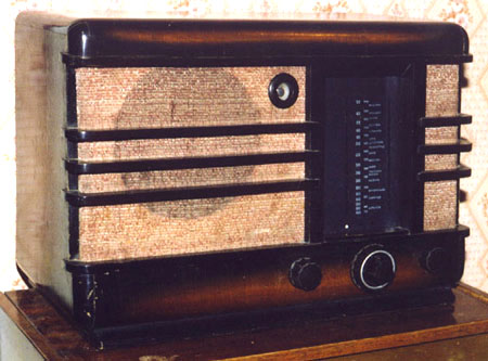

"Минск"
Набор ламп:
6А7, 6К7, 6Г7, 6П6С, 6Е5С, 5Ц4С.ТЕХНИЧЕСКИЕ ХАРАКТЕРИСТИКИ.
Диапазоны принимаемых волн....................................ДВ 150-410 КГц (2000-732 м)
СВ 520-1500 КГц (577-200 м)
КВI 4,3-12,2 МГц (69,76-24,59 м)
КВII 14,87-15,44 МГц (20,17-19,43 м)Промежуточная частота ...................................................................... 465 КГц
Чувствительность, не хуже...................................................................150 мкВ
Избирательность по соседнему каналу, при расстройке на 10 КГц, не менее...20дБ
Избирательность по зеркальному каналу, не менее ..............ДВ, СВ 30дБ, КВ 12 дБ
Выходная мощность при коэффициенте нелинейных искажений 7% ................2 Вт
Полоса воспроизводимых частот ....................................................100-4000 Гц
Потребляемая мощность ........................................................................60 Вт.
