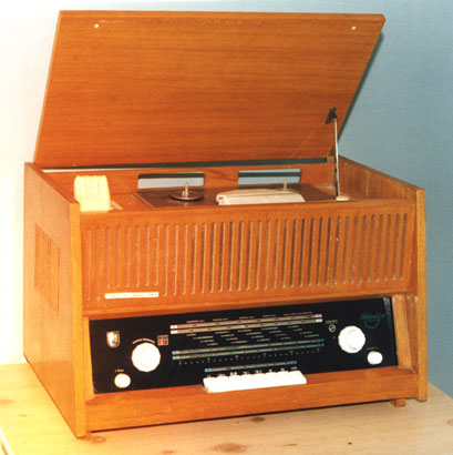

"Миния 2" (магнитола)
Набор ламп:
Приемник: 6Н3П, 6И1П, 6К4П, 6К4П, 6Х2П, 6Н2П, 6П14П, 6Е1П, селеновый мост АВС-120-270
Магнитофонная панель: 6Ж32П, 6Н23П, 6Н2П, 6Е1П , селеновый мост АВС-120-270.ТЕХНИЧЕСКИЕ ХАРАКТЕРИСТИКИ.
Диапазоны принимаемых волн...............................ДВ 150-408 КГц (2000-735 м)
СВ 520-1600 КГц (577-187 м)
КВI 9,36-12,1 МГц (32-24,8 м)
КВII 3,95-7,4 МГц (76-40,5 м)
УКВ 64,5-73 МГц (4,65-4,11 м)Промежуточная частота ............................................. АМ 465 КГц, ЧМ 8,4 МГц
Чувствительность, не хуже......................ДВ,СВ 150 мкВ, КВ 200 мкВ, УКВ 10 мкВ
Избирательность по соседнему каналу, при расстройке на 10 КГц,не менее..50 дБ
Выходная мощность ................................................................................2 Вт
Полоса воспроизводимых частот ......................................ДВ, СВ, КВ 80-4000 Гц
УКВ 80-10000 ГцПотребляемая мощность ....................................80 Вт при приеме радиостанций
125 Вт при работе магнитофонной панелиГабариты.................................................................................... 622х435х375
Масса...................................................................................................26 Кг
