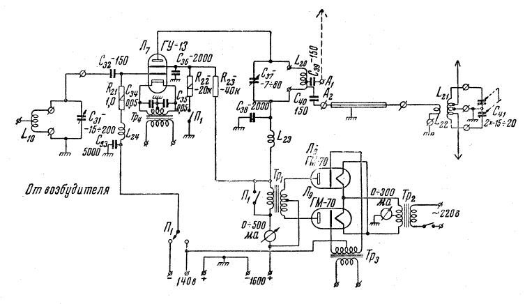

Выходной каскад передатчика работает на лампе ГУ-13, но может быть применена также лампа ГК-71. Схема выходного каскада является обычной с последовательным питанием цепи анода. Применение последовательного питания здесь целесообразно по причине широкого диапазона частот передатчика. Для переключения диапазонов в целях упрощения конструкции можно применить сменные катушки. Если имеется возможность применить переключатель на шесть положений, то следует монтировать катушки индуктивности так, чтобы соединительные концы были минимальной длины. Особенно это касается катушек диапазонов 14, 21 и 28 Мгц. Несоблюдение этих условий приводит к резкому ухудшению качества контуров и оптимальный режим работы усилителя мощности не может быть обеспечен.
В передатчиках первой категории вполне оправдана целесообразность применения анодно-экранной модуляции, как дающей наилучшие результаты. В данном случае в качестве модулятора применен двухтактный каскад усиления звуковой частоты, работающий на двух лампах ГМ-70 в классе АВ2. Нагрузкой модулятора является выходной каскад передатчика. Для согласования сопротивлений включен трансформатор Тр1.
Напряжение звуковой частоты подается от микрофонного усилителя. Переход с телеграфного режима на телефонный осуществляется переключателем П1, который в телеграфном режиме закорачивает вторичную обмотку модуляционного трансформатора, включает сопротивление R22. При переходе на режим телефонии этот переключатель размыкает вторичную обмотку трансформатора, разрывает цепь сопротивления R22, изменяет величину отрицательного смещения на управляющей сетке лампы ГУ-13 передатчика и включает накал ламп модулятора.
Все указанные операции осуществить одним переключателем, безусловно, трудно. Для этой цели лучше всего применить четырехконтактное реле или два сдвоенных переключателя, один из которых должен быть рассчитан на напряжение до двух тысяч вольт.
В случае если применение анодно-экранной модуляции затруднительно, то может быть применена модуляция на управляющую сетку, а при применении в выходном каскаде передатчика пентода ГК-71 — на защитную сетку. В качестве модулятора может быть применен микрофонный усилитель, используемый при анодно-экранной модуляции в качестве предварительного.

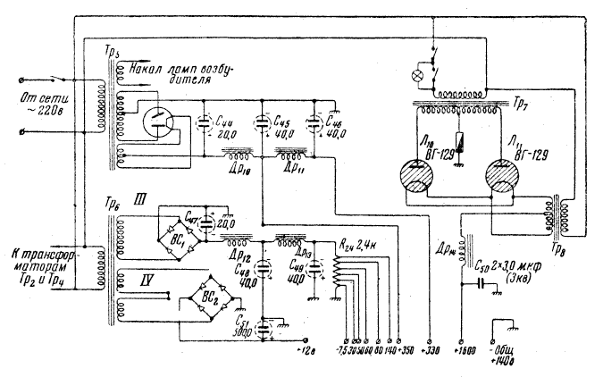

Для питания такого передатчика требуется четыре выпрямителя.
В выпрямителе /применены трансформатор от телевизора “КВН-49” и кенотрон 5ЦЗС. Фильтр выпрямителя—двухзвенный. В первом звене установлен дроссель с индуктивностью 8 гн при токе до 200 ма. Во втором звене дроссель выполнен на сердечнике из пластин Ш-16, толщина набора 16, мм, количество витков 1 100, провод ПЭЛ 0,25. Данные остальных деталей приведены на схеме.
Выпрямитель III выполнен на трансформаторе ЭЛС-2 с применением вместо кенотрона селеновых шайб. Общее количество шайб 24, по 12 в каждом столбике, диаметр шайб 32 мм. Фильтр выпрямителя также двухзвенный. Дроссели фильтра —одинаковые, с индуктивностью 4гн каждый при токе 100 ма. В качестве нагрузки выпрямителя включен потенциометр общим сопротивлением 2400 ом. Различные отрицательные напряжения, необходимые для разных ламп передатчика, снимаются с этого потенциометра с помощью медных хомутиков.
Выпрямитель IV отдельного трансформатора не имеет, а необходимое напряжение снимается с последовательно соединенных обмоток накала кенотрона и накала ламп, имеющихся на трансформаторе ЭЛС-2 и не используемых для второго выпрямителя. В качестве выпрямляющего вентиля применены селеновые шайбы диаметром 100 мм. Общее количество шайб — 8, включенных по мостовой схеме. На выходе выпрямителя включен конденсатор емкостью 500 мкф.
Высоковольтный выпрямитель обеспечивает питание анодных цепей ламп выходного каскада передатчика и модулятора, а также цепи экранирующей сетки лампы выходного каскада. Этот выпрямитель работает на газотронах ВГ-129 и имеет два трансформатора. Один трансформатор служит для питания накала газотронов, а второй — анодный, с напряжением высоковольтной обмотки, равным 2х1500v. Накал ламп возбудителя осуществляется от обмотки накала трансформатора первого выпрямителя. Накал лампы выходного каскада и ламп модулятора целесообразно осуществлять от отдельных трансформаторов, которые надо монтировать рядом с лампами.
Все питающее устройство, исключая трансформаторы накала ламп модулятора и усилителя мощности, удобно сделать в виде отдельной конструкции.
