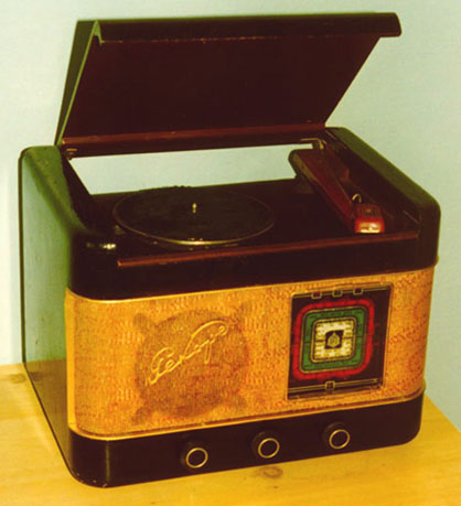

Радиола "Рекорд"
Набор ламп:
6А7 (6А10С), 6К9С (6К7), 6Г7, 6П6С, 6Ц5С.ТЕХНИЧЕСКИЕ ХАРАКТЕРИСТИКИ.
Диапазоны принимаемых волн...................................ДВ 150-410 КГц (2000-732 м)
СВ 520-1600 КГц (577-187 м)
КВ 4,48-12,1 МГц (67-24,8 м)
Промежуточная частота ..................................................................... 110 КГц
Чувствительность, не хуже.........................................ДВ,СВ 100мкВ, КВ 200 мкВ
Избирательность по соседнему каналу, при расстройке на 10 КГц, не менее..20дБ
Избирательность по зеркальному каналу, не менее .....ДВ 26 дБ, СВ 20 дБ, КВ 3дБ
Выходная мощность при коэффициенте нелинейных искажений 10% ...........0,5 Вт
Полоса воспроизводимых частот.....................................................150-3500 Гц
100-4500 Гц при проигрывании пластинокПотребляемая мощность ....................................40 Вт при приеме радиостанций
50 Вт при прослушивании граммзаписей
