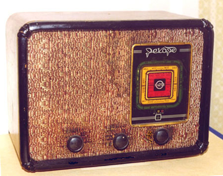

"Рекорд-47"
Набор ламп:
6А7, 6К7, 6Г7, 30П1С, 30Ц1М.ТЕХНИЧЕСКИЕ ХАРАКТЕРИСТИКИ.
Диапазоны принимаемых волн..................................ДВ 150-415 КГц (2000-723 м)
СВ 520-1500 КГц (577-200 м)
КВ 4,28-12,1 МГц (70-24,8 м)
Промежуточная частота ................................................................... 110 КГц
Чувствительность, не хуже............. .............ДВ 100 мкВ, СВ 80 мкВ, КВ 140 мкВ.
Избирательность по соседнему каналу, при расстройке на 10 КГц, не менее..20дБ
Избирательность по зеркальному каналу, не менее .....ДВ 26 дБ, СВ 20 дБ, КВ 5 дБ
Выходная мощность...............................................................................0,5 Вт
Потребляемая мощность .............. .....................................................60 Вт при 220 В
95 Вт при 127 В
