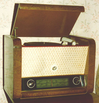

"Рекорд-60"
Набор ламп:
6А7 (6А10С), 6К3, 6Г2, 6П6С, 6Е5С, селеновый мост АВС-80-260.ТЕХНИЧЕСКИЕ ХАРАКТЕРИСТИКИ.
Диапазоны принимаемых волн................................ДВ 150-415 КГц (2000-723 м)
СВ 520-1600 КГц (577-188 м)
КВ 12,1-3,95 МГц (24,8-75,9 м)Промежуточная частота .................................................................... 465 КГц
Чувствительность, не хуже........................................ДВ,СВ 300мкВ, КВ 500 мкВ
Избирательность по соседнему каналу, при расстройке на 10 КГц,не менее..20 дБ
Избирательность по зеркальному каналу, не менее ............ДВ, СВ 30 дБ, КВ 12 дБ
Выходная мощность...............................................................................0,5 Вт
Полоса воспроизводимых частот ....................................................150-3500 Гц
Потребляемая мощность .........................................................................60 Вт
Габариты................................................................................... 440х319х280
Масса................................................................................................11,6 Кг
