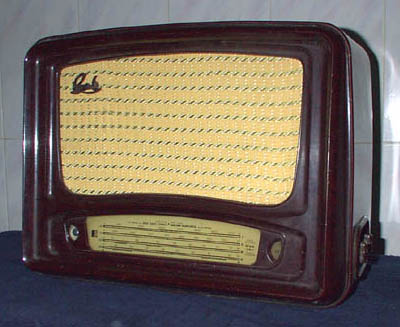

"Рига-6"
Набор ламп:
6А7, 6Б8С, 6Ж8, 6П6С, 6Е5С, 5Ц4С.ТЕХНИЧЕСКИЕ ХАРАКТЕРИСТИКИ.
Диапазоны принимаемых волн...................................ДВ 150-410 КГц (2000-732 м)
СВ 520-1600 КГц (577-187 м)
КВI 3,95-7,4 МГц (75,9-40,5 м)
КВII 9,45-12,1 МГц (31,7-24,7 м)Промежуточная частота ..................................................................... 464 КГц
Чувствительность, не хуже.........................................ДВ,СВ 200мкВ, КВ 300 мкВ
Избирательность по соседнему каналу, при расстройке на 10 КГц,не менее...25 дБ
Выходная мощность при коэффициенте нелинейных искажений 5% .............1,5 Вт
Полоса воспроизводимых частот ....................................................100-4000 Гц
Уход частоты гетеродина за 10 мин при прогреве 5 мин, КГц.........ДВ,СВ 1, КВ 4-6
Потребляемая мощность .........................................................................55 Вт
Габариты ................................................................................... 440х325х230
Масса....................................................................................................12 Кг
