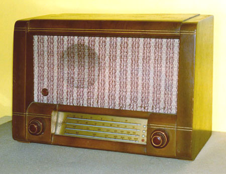

"Родина-52"
Набор ламп:
1А1П, 1К1П, 1Б1П, 1Б1П, 2П1П, 2П1П.ТЕХНИЧЕСКИЕ ХАРАКТЕРИСТИКИ.
Диапазоны принимаемых волн...................................ДВ 150-415 КГц (2000-723 м)
СВ 520-1600 КГц (577-187 м)
КВI 3,95-8,33 МГц (76-36 м)
КВII 8,33-12,1 МГц (36-24,8 м)Промежуточная частота .................................................................... 465 КГц
Чувствительность, не хуже......................................ДВ, СВ 200 мкВ, КВ 300 мкВ
Избирательность по соседнему каналу, при расстройке на 10 КГц,не менее..26 дБ
Избирательность по зеркальному каналу, не менее...ДВ 36 дБ, СВ 30 дБ, КВ 12 дБ
Диапазон воспроизводимых частот................................................100-4000 Гц
Выходная мощность при коэффициенте нелинейных искажений 7%...........0,15 Вт
Габариты....................................................................................450х310х225
Масса................................................................................................12,5 Кг
