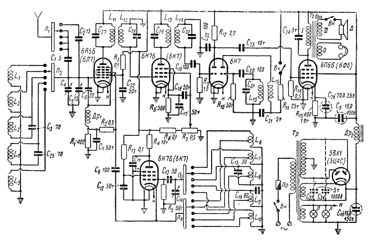

“Диапазонный супер” Б.Н. Хитрова предназначен для приема сигналов радиолюбительских передатчиков на пяти любительских диапазонах (волны 10, 14, 20, 40 и 160 м).
В смесительной ступени применена пятисеточная лампа 6А5Б с отдельным гетеродином, в котором работает высокочастотный пентод 6К7Б. Колебательный контур в цепи сетки лампы 6А5Б, настраивающийся на частоту приходящего из антенны сигнала, образован катушками L1—L5 и конденсаторами С3, С4, С5, C25. Переменный конденсатор С4 объединен на одной оси с конденсатором контура гетеродина С14. Второй переменный конденсатор С5 служит для точной подстройки входного контура; его ось выводится на переднюю панель. Постоянные конденсаторы С3 и С25 необходимы для растягивания соответствующего диапазона на всю шкалу. Все переключения в схеме при переходе с диапазона на диапазон выполняются счетверенным переключателем на пять положений П1—П4.
Связь антенны с входным контуром выбрана наиболее простой — емкостной; ее недостаток, по сравнению с индуктивной связью, — неравномерная “передача напряжения” по диапазону — в приемнике с узкими диапазонами не сказывается.
Для повышения избирательности входного контура в смесителе применена постоянная обратная связь; ее работу поясняет рисунок. В схеме обратной связи используются междуэлектродные емкости лампы 6А5Б: емкость—первая сетка-катод (С) и емкость—катод-нить накала (Ск).
Если в цепь катода включить дроссель Др1 не пропускающий токов высокой частоты, то образуется трехточечная схема генератора с емкостной обратной связью, в которой роль анода генераторной лампы играет заземленная (через конденсатор С32) вторая сетка лампы 6А5Б. Однако в этом случае обратная связь невелика и генерация может возникнуть только на частотах 70—100 мггц. Для того, чтобы увеличить коэфициент обратной связи и подвести схему к порогу генерации на частотах любительских диапазонов, параллельно междуэлектродной емкости сетка-катод Сс включен полупеременный конденсатор С6, позволяющий выбрать наивыгоднейшую величину обратной связи.
Сопротивление R1 служит для создания смещения на управляющей сетке лампы 6А5Б. Сопротивление Р3 в цепи экранной сетки является погашающим. Конденсаторы С7 и С32 блокируют цепи катода и экранной сетки.
Напряжение высокой частоты от гетеродина подводится к третьей сетке лампы 6А5Б через разделительный конденсатор C8. Сопротивление R2 создает путь в катод лампы для электронов, оседающих на третьей сетке.
В гетеродине применена трехточечная схема с обратной связью в цепи катода. Экранная сетка лампы заземлена для токов высокой частоты через конденсатор C12. Колебательный контур гетеродина состоит из переменного конденсатора C14, катушек L6—L10 и постоянных конденсаторов C15 и C16. Сопротивление R4 является “утечкой сетки” генератора и совместно с конденсатором С13 образует так называемый гридлик. Сопротивления R4 в анодной цепи и Р13 в экранной цепи лампы погашают избыточные напряжения. Для блокировки этих цепей включены конденсаторы С11 и С12.
В анодной цепи лампы 6А5Б включен колебательный контур L11—С27, настроенный на промежуточную частоту 460 кгц. С ним индуктивно связан второй контур L12—С28. Оба контура образуют трансформатор промежуточной частоты. Напряжение промежуточной частоты подводится к управляющей сетке высокочастотного пентода 6К7Б, усиливается им и через второй трансформатор L13, C29, L14, С30 передается в детекторную ступень.
Усиление ступени промежуточной частоты можно регулировать переменным сопротивлением R7, изменяющим напряжение на экранной сетке лампы 6К7Б. Сопротивление R8 ограничивает пределы изменения напряжения. Отрицательное смещение на управляющую сетку снимается с сопротивления R6, шунтированного конденсатором С17.
Детекторная ступень (левый триод лампы 6Н7) работает по схеме сеточного детектирования без обратной связи. Гридлик детекторной ступени составлен из сопротивления R9 и конденсатора С19. Анодной нагрузкой является сопротивление R12. Конденсатор С22 пропускает в цепь катода токи высокой частоты.
При приеме телеграфных станций включается второй гетеродин (правый триод лампы 6Н7), работающий по обычной схеме с индуктивной обратной связью и контуром L15—C31 в цепи сетки.
Схему гетеродина дополняет гридлик С20—R10 и развязывающая цепь С21—R11. Связь между цепями второго гетеродина и детектора осуществляется через емкость между триодами лампы 6Н7.
Напряжение звуковой частоты, полученное после детектирования, через разделительный конденсатор С23 подводится к управляющей сетке низкочастотного пентода 6Ф6. Выходной трансформатор, включенный в анодной цепи лампы 6Ф6, имеет две вторичные обмотки—для включения головных телефонов и для маломощного динамика.
Выпрямитель собран по обычной двухполупериодной схеме и работает на кенотроне 5Ц4С.
В схеме приемника нет цепей автоматической регулировки усиления, так как простые схемы АРУ плохо работают при приеме телеграфных станций: в паузах между знаками АРУ “срабатывает” и повышает уровень шумов, затрудняя прием. Кроме того, при использовании сеточного детектирования применение АРУ затруднительно.
В приемнике применен ряд самодельный или переделанных фабричных деталей; к ним относятся катушки L1—L10, дроссель Др1, сдвоенный блок конденсаторов С4—С14 контур второго гетеродина и выходной трансформатор.

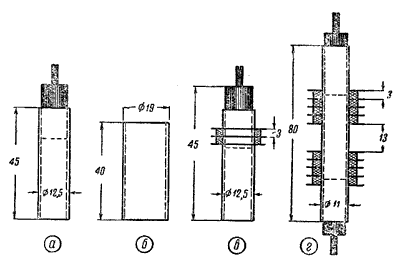

Катушки приемника наматываются на картонных или прессшпановых каркасах трех типов; размеры каркасов показаны на рисунке.
Внутри каркасов типа а и б с большим трением может перемещаться магнетитовый, карбонильный или альсиферовый сердечник, который необходим для точного подбора индуктивности катушки при налаживании приемника. В качестве каркасов типа б можно использовать гильзы от охотничьих патронов, трубки от конденсаторов БИК и т. д. Каркасы этого типа сердечников не имеют. Все катушки укрепляются на панели приемника при помощи деревянных пробок и болтов или шурупов. Полные данные катушек указаны в приведенной ниже таблице.

Катушки диапазона 1,8 мггц наматываются “внавал” в виде двух последовательно соединенных секций между картонными кольцами, с трением надетыми на каркас. Катушки диапазонов 7, 14, 21, 28 мггц имеют однослойную намотку “в разрядку”. Все контурные катушки рассчитаны для работы без экранов.
