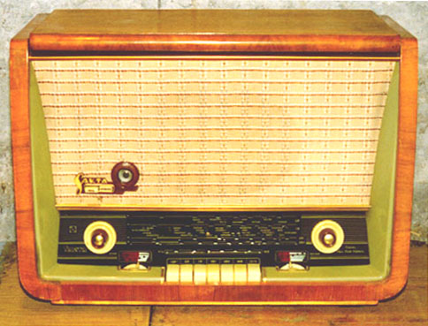

"Сакта"
Набор ламп:
6Н3П, 6И1П, 6К4П, 6Х2П, 6Н2П, 6П14П, 6Е5С,
2 германиевых диода, селеновый мост АВС-80-260.ТЕХНИЧЕСКИЕ ХАРАКТЕРИСТИКИ.
Диапазоны принимаемых волн................................ДВ 150-415 КГц (2000-723 м)
СВ 520-1600 КГц (577-187 м)
КВI 3,95-7,5 МГц (76-40 м)
КВII 9-12,1 МГц (33,3-24,8 м)
УКВ 64,5-73 МГц (4,65-4,11 м)Промежуточная частота .............................................. АМ 465 КГц, ЧМ 8,4 МГц
Чувствительность, не хуже.................................. ДВ,СВ, КВ 100мкВ, УКВ 15 мкВ
Избирательность по соседнему каналу, при расстройке на 10 КГц,не менее..40 дБ
Выходная мощность .................................................................................2 Вт
Полоса воспроизводимых частот ....................................................80-10000 Гц
Потребляемая мощность ........... ........................50 Вт при приеме радиостанций
60 Вт при воспроизведении грамзаписиГабариты................................................................................... .576х414х321
Масса.................................................................................................17,5 Кг
