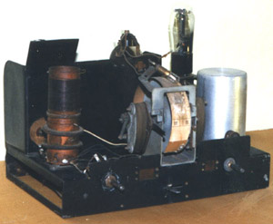

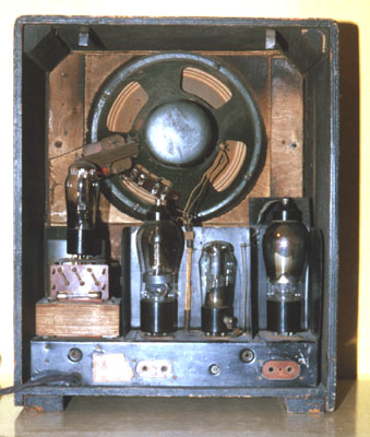

Приемник собран корпусе из фанеры с покрытием "шагрень" (известны экземпляры обтянутые дерматином). Съемная задняя стенка из фанеры с вентиляционнами пропилами крепится на двух винтах и открывает доступ к П-образному шасси с установленными в один ряд лампами. Отвинчивание правого винта прерывает подачу сетевого напряжения. Зона ламп поделена на два разделенных экранами отсека. В левом установлены лампы тракта ЗЧ - (СО-124 и СО-122), в правом - лампа УРЧ (СО-148). Кенотрон ВО-230 расположен на силовом трансформаторе. Переключение сетевого напряжения 110-127-220 В осуществляется перестановкой перемычек. На шасси имеются гнезда адаптера, а также "Антенна"и "Земля".

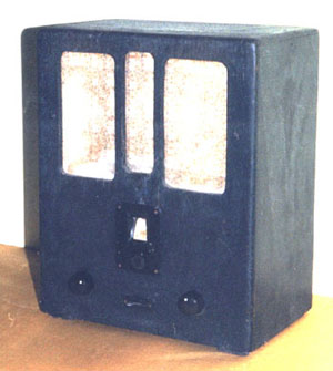

На лицевой панели расположены органы управления приемником. В центре - небольшая рукоятка настройки. В окне размером 25x30 мм видна подсвеченная вертикальная подвижная шкала. В зоне окна настройки расположен рычажок подстройки контура в аноде УРЧ при приеме. На пластмассовом обрамлении окна отлита круглая этикетка с эмблемой завода в центре и надписью по кругу: "ГЛАВНОЕ УПРАВЛЕНИЕ СЛАБОТОЧНОЙ ПРОМЫШЛЕННОСТИ". Левая нижняя рукоятка - регулятор громкости ("волюмконтроль"), сблокированный с выключателем сети. Правая - управление уровнем обратной связи. Между ними - рычаг переключения диапазонов "КОР-ДЛ". Динамическая головка - с катушкой подмагничивания и бумажным диффузором, на ней установлен выходной трансформатор.

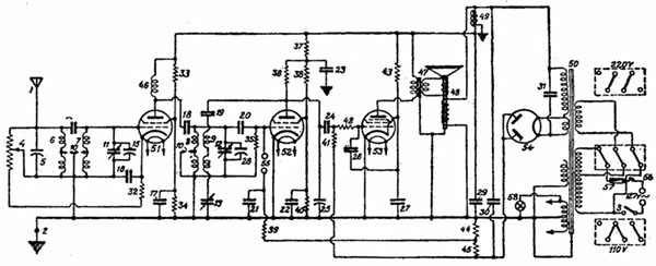

ЭЛЕКТРИЧЕСКАЯ СХЕМА
Приемник построен по схеме прямого усиления 1-V-1 с регулируемой обратной связью на базе ламп сетевой серии с четырехвольтовым накалом. Усилитель радиочастоты на экранированной лампе СО-148 имеет емкостную связь с антенной. В качестве детектора работает лампа СО-124. Усилитель звуковой частоты выполнен на пентоде СО-122. Анодные и экранные цепи ламп питаются от однополупериодного выпрямителя на кенотроне ВО-230. Все резисторы - углеродистые "сопротивления Каминского". Внутри некоторых из них размещены конденсаторы. Конденсатроы фильтра выпрямителя - бумажные, объединенные в один блок в подвале шасси. Конденсатор настройки - двухсекционный с пленочным диэлектриком из целлюлозы. Подстроечные конденсаторы изготовлены из двух пластин, разделенных пленкой. Емкость регулируется стяжкой пластин винтом.
