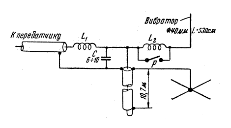

Польский коротковолновик 3. Каглицкий (SP3PK) предложил вертикальную антенну для работы на 10-, 14-, 20- и 40-метровых любительских диапазонах. Схематическое изображение такой антенны приведено на рисунке. Вертикальный вибратор имеет длину 5,3 м и диаметр 20 мм. Горизонтальные лучи изготовляют из металлических труб или медного провода сечением 4—5 мм. Катушки L1 и L2 наматывают медным проводом сечением 2 mm. Катушка L1 имеет 3 витка диаметром 30 mm, а катушка L2 — 8 витков диаметром 50 mm.
Катушка L2 работает только в диапазоне 40 м, при работе на других диапазонах она закорачивается при помощи реле Р. Конденсатор С—полупеременный, на рабочее напряжение не менее чем 750—1000v. Для согласования антенны с фидером применяется отрезок коаксиального кабеля с волновым сопротивпением 70—72 ом, длиной 10,7 м. Передатчик соединяется с антенной при помощи коаксиального кабеля с волновым сопротивлением 70—72 ом.
Связь фидера с передатчиком — индуктивная. Антенна настраивается по максимальному току в основании штыря при помощи изменения индуктивности катушeк L1 и L2 и конденсатора С. Катушки, конденсатор и реле помещаются в деревянный ящик, который укрепляется около основания антенны.
