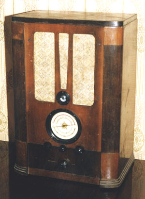

Приемник собран в массивном корпусе-башне, фанерованном шпоном и покрытом лаком двух оттенков . Все органы управления расположены на передней панели. Круглая шкала аэропланного типа защищена стеклом и несет в центре эмблему в виде земного шара на фоне советских символов - звезды, серпа и молота. Над шкалой находится экран электронннолучевого индикатора настройки, прикрытый козырьком, что придает ему еще большее сходство с глазом. Ручек управления - четыре. Верхний ряд слева направо: селектор диапазонов (А-Б-Г-Д), настройка и регулятор громкости. Нижняя рукоятка - регулятор тембра, совмещенный с выключателем сети.Двойная ручка настройки оснащена редуктором. Передача вращения на вал конденсатора настройки осуществляется металлической пружинной фрикционной муфтой.

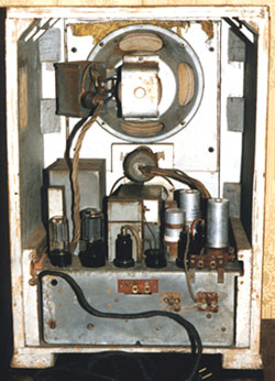

Съемная задняя стенка открывает доступ к высокому коробчатому шасси разъемной конструкции. На "крыше" корпуса сзади укреплен шильдик с надписью: "г.Александров СВД-9 4248 г.1938 УПП-НКС". Переключение сетевого напряжения (110-127-220 V) осуществляется традиционным для того времени способом - перестановкой перемычек на специальной колодке. На ней установлен и плавкий предохранитель. Колодка закрывается стальным сдвигающимся кожухом. Силовой трансформатор заключен в металлический экран. Оксидные конденсаторы фильтра питания - "мокрого" типа, заполненные жидким электролитом. Все контурные катушки УРЧ и гетеродина смонтированы в виде отдельного экранированного блока. Он представляет собой самостоятельную конструкцию, прикрепленную к шасси четырьмя болтами. Конденсатор настройки - четырехсекционный, установлен на амортизирующих прокладках и прикрыт картонным кожухом. Трансформаторы промежуточной частоты находятся под шасси и настраиваются латунными винтами, выведенными на заднюю панель шасси. Переключатель диапазонов - галетный, трехплатный. Выходной трансформатор традиционно для тех лет заключен в кожух и размещен на "корзине" громкоговорителя с подмагничиванием.

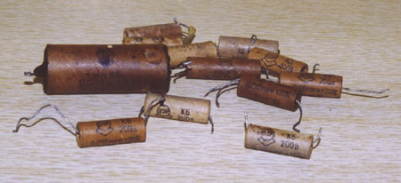

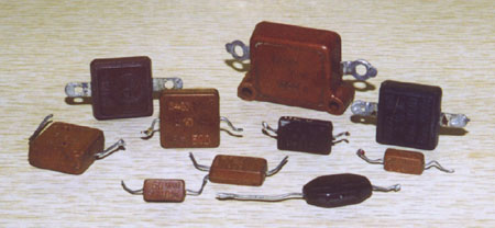

В приемнике применены импортные бумажные герметизированные "микрофарадные" конденсаторы, остальные - бумажные безындукционные и слюдяные опрессованные. Встречаются и слюдяные конденсаторы открытой конструкции. Сопротивления - частично импортные "DRALOWID", остальные - "сопротивления Каминского".
