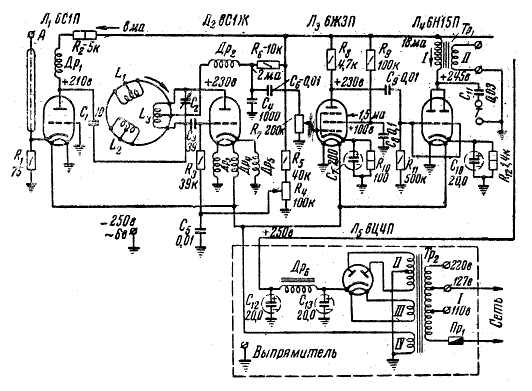

Этот приемник, разработанный В. Яковлевым и описанный в журнале “Радио” № 5 за 1957 год, рассчитан на работу в трех любительских УКВ диапазонах: 38—40, 144—146 и 420—425 Мгц. С целью повышения чувствительности приемника и уменьшения излучения сверхрегенератора в цепь антенны в приемник введен усилитель ВЧ. Вход приемника апериодический и рассчитан на подключение коаксиального кабеля с волновым сопротивлением 75 ом.
Принципиальная схема, приемника приведена рисунке. Усилитель ВЧ собран на лампе 6С1П по схеме с заземленной сеткой. Сверхрегенеративный каскад работает на лампе 6С1Ж. Настройка приемника осуществляется конденсатором С2, переключение диапазонов — барабанным переключателем, на котором установлены контурные катушки.
Приемник питается от отдельного выпрямителя, который собран на лампе 6Ц4П и соединен с приемником кабелем.

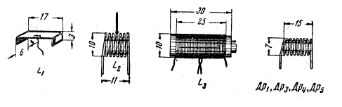

Катушка контура L1 сделана из медной шины толщиной 0,5 мм и имеет П-образную форму, катушка L2 — бескаркасная, намотана проводом ПЭЛ 1 1,2 и имеет 7 витков, a L3 намотана на каркасе диаметром 10 мм проводом ПБДО,5, число витков 28, сердечник—карбонильный диаметром 6 мм. Катушки имеют отводы от середины.
Дроссели намотаны без каркаса проводом ПЭЛ 1 1,5 мм и содержат по 10 витков.
Дроссель Др2 наматывается на сопротивлении типа ВС-0,5 проводом ПЭЛШОО,35 и содержит 38 витков.

Настройка контуров всех трех диапазонов приемника производится с помощью сигнал-генератора типа СГ-1. При настройке контора на 420—425 Мгц нужно использовать вторую гармонику (частоты 210—212,5 Мгц) генератора. Изменение индуктивности катушек при настройке приемника производится для катушки L1 путем изменения длины витка, для L2—растяжением или сжатием витков катушки, а для катушки L3 — перемещением карбонильного сердечника.
После настройки чувствительность приемника должна быть для диапазонов 38—40 и 144—146Мгц порядка 2—5 мкв, а для диапазона 420—425 Мгц не хуже 10мкв.
