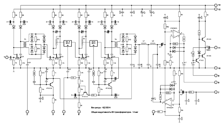

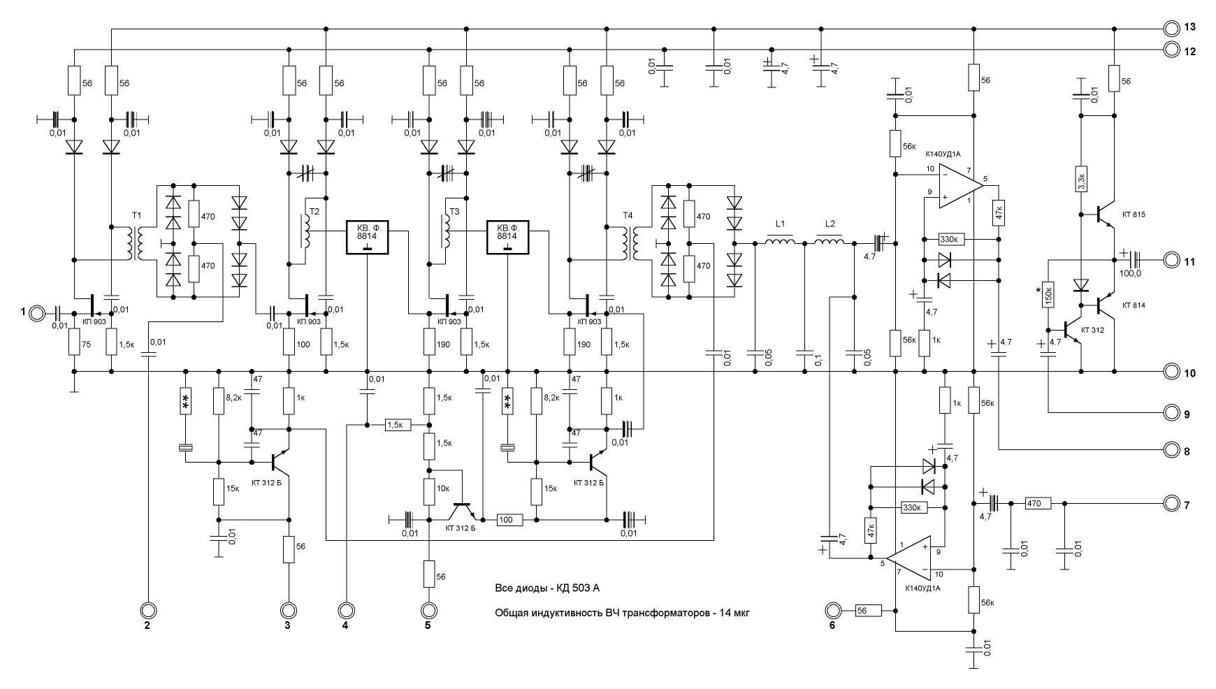

Данная схема задумывалась,
как простая в повторении и настройке альтернатива "Росе", "Десне", имеющая
достойные характеристики, не уступающие "буржуйским" аппаратам (кроме сервиса).
Схема не претендует на оригинальность, а характеристики на звание
супердинамичного, суперчувствительного аппарата. Мне лично, вполне хватает.
Основным недостатком Росы, Десны и им подобных, на мой взгляд, является
недостаточно эффективная АРУ, поэтому было решено применить в низкочастотном
тракте усилитель-ограничитель. Как показала практика, такой усилитель очень
хорошо срезает импульсные помехи, выравнивает сигнал при QSB, внося при этом
минимальные искажения. По этому же принципу работает и микрофонный усилитель.
Наличие двух свободных наборов кварцевых фильтров предопределило введение еще
одного каскада усиления ПЧ. Дополнительный каскад усиления ПЧ позволил выровнять
дисбаланс между коэффициентами усиления по НЧ и ПЧ. Переключение узлов на прием
или передачу производится подачей напряжения питания на соответствующие цепи.
Принципиальная схема изображена на Рис 1.

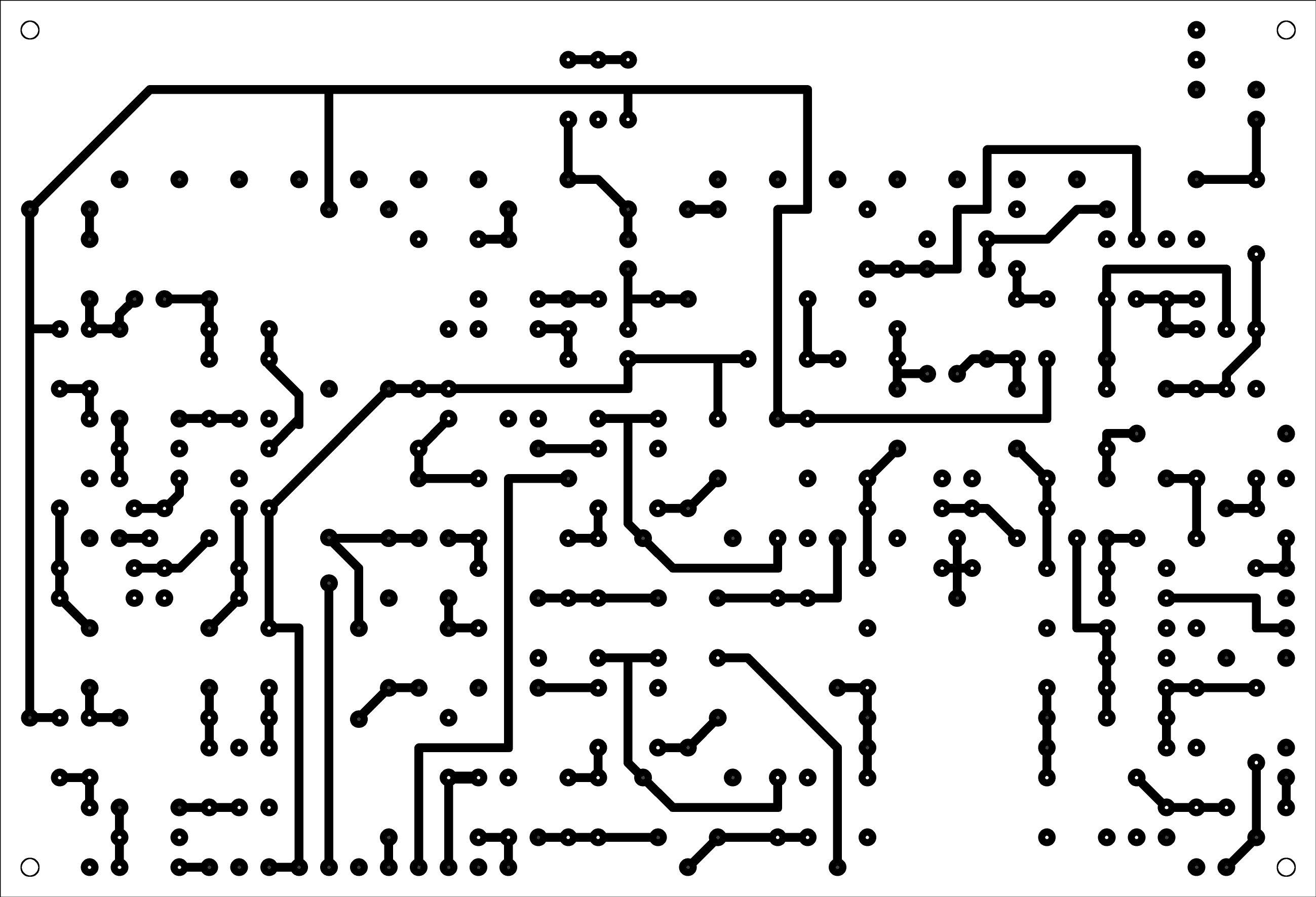

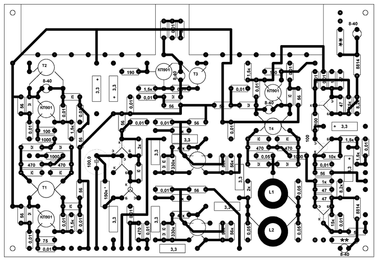

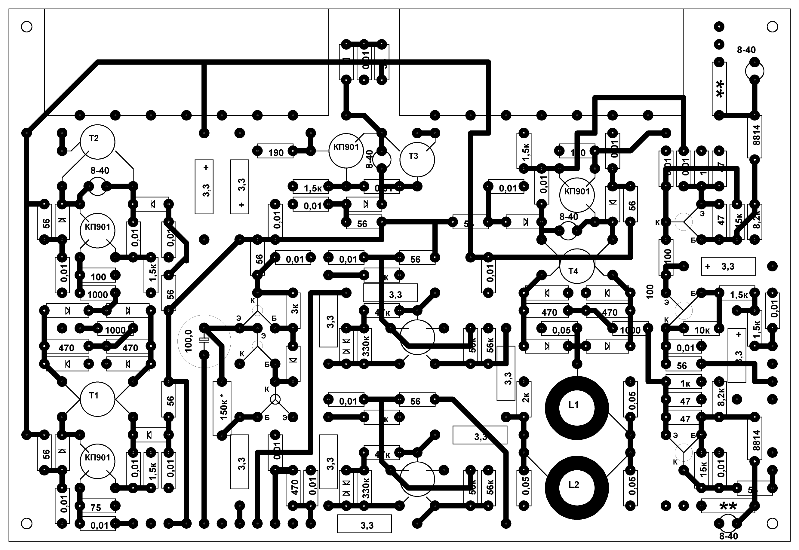

Рисунок печатной платы и расположение деталей изображено на Рис 2, 3.

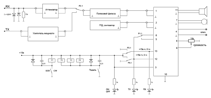

Схема соединения основной платы с другими блоками изображена на рис. 4.
ВЧ трансформаторы можно намотать на любых ВЧ кольцах или броневых сердечниках подходящего диаметра, пересчитав предварительно количество витков. Катушки НЧ фильтра намотаны на кольцах диаметром 16-18 мм, с магнитной проницаемостью 6000. Намотать необходимо примерно по 190 витков.
Настройка основной платы ограничивается настройкой контуров ПЧ в резонанс подстроечными конденсаторами и подбором сопротивлений в НЧ усилителях. Настройку тракта ПЧ лучше всего производить в режиме передачи тонального сигнала (CW). В смесителях, желательно установить сопротивления с разбросом параметров не более 1 %, а еще лучше, для регулировки баланса, подстроечные резисторы сопротивлением не более 100 Ом. Диоды в смесителях необходимо очень тщательно подобрать. Частота гетеродинов регулируется подстроечными конденсаторами. Параллельно подстроечникам можно впаять как катушки, так и дополнительные конденсаторы (отмечены звёздочками).
