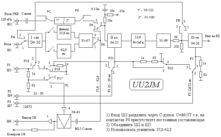

Затем в Интернете (на СКР) появилась еще одна статья того же автора, в которой описывался так называемый "четвертый" вариант переделки приемника, который по существу являлся компромиссом между первым и вторым вариантами - в тракте формирования сигнала на передачу принимают участие первый и второй смесители приемника и кварцевые фильтры первой и второй ПЧ, в качестве третьего смесителя передачи используется третий смеситель тракта ОПРЧ. Казалось бы неплохой компромисс. Этим вариантом решили воспользоваться и мы с Александром RN6CD. Радиоприемник Александра был переделан по первому варианту. Когда первые восторги после приобретения приемника прошли стали выявляться недостатки, в частности при работе на передачу. В сформированном сигнале при передаче присутствовала частота 128 кГц, что явно было заметно по отклонению стрелки прибора в режиме SSB в режиме молчания, причем с повышением частоты уровень ее увеличивался. Кроме того, выяснилось что кроме основного сигнала присутствует еще один сигнал , отличающийся на 128 кГц. Последнее делало работу в эфире невозможной. Причина тому - отсутствие в тракте ОПРЧ фильтров, ведь последний проектировался только для контроля работоспособности РПУ. Поэтому и было принято решение отказаться от использования ОПРЧ и воспользоваться последним вариантом переделки, позволяющим довольно легко избавиться от перечисленных недостатков.
На деле оказалось все немного сложнее. После переделки по четвертому варианту приемник отказался работать на передачу, т.е. он работал, но уровень выходного сигнала был почти на порядок меньше , чем до переделки. Проверка узлов выявила недостаток - сигнал исчезал на входе второго смесителя Э4-57. Катушка связи смесителя была рассчитана для частот 1ПЧ 37.8/42.8 МГц и была явно неоптимальной для частоты 128 кГц и попросту шунтировала выход формирователя сигнала. Попытка включить эмиттерный/истоковый повторитель положительного результата не дала. Деталей под рукой было не густо, выход все же был найден - было задействовано еще два узла радиоприемника Э3-122 и Э1-100, - усилители 3ПЧ 128 кГц. Пришлось добавить еще пару реле, чтобы скоммутировать эти узлы на передачу - сформированный SSB сигнал проходит через узлы Э3-122 и Э1-100 и подается далее на 2СМ (узел Э4-57). После такой доработки приемник сразу же заработал и на передачу. Имевшие место недостатки исчезли. Мы в шутку назвали нашу доработку "пятым" вариантом.
Схема переделки блока Б2-4 взята из статьи UU2JM. На схеме вновь введенные элементы обозначены цифрами 1" - Э3-122 и 2" - Э1-100 соответственно. Реле, производящие коммутацию вышеназванных элементов обозначены соответственно PC и PD, их обмотки подключаются параллельно обмоткам остальных реле, участвующих в формировании сигнала на передачу.
В последних моделях РПУ могут отсутствовать реле, отмеченные на схеме как Р1, Р17, Р19 - их необходимо установить самостоятельно. Если все собрано правильно, то данная схема начинает работать без дополнительных регулировок. Желаю удачи.
