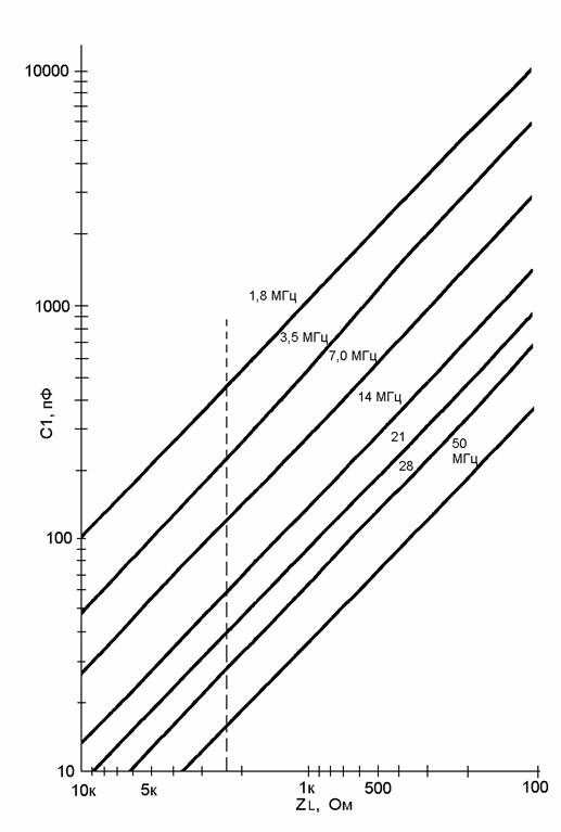

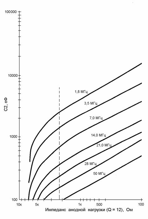

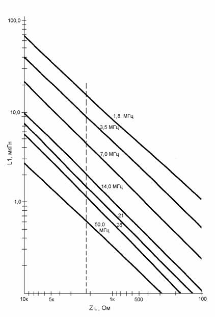

Данные подразделяются на колонки для различных значений анодного импеданса с интервалом в 250 Ом. Таблицы обычно приводятся для добротности Q=10 или 12. С1 называется анодным (настроечным) конденсатором, С2 – конденсатором (антенной) нагрузки. Назначение П-контура – снизить высокий выходной импеданс анодной цепи РА до, приемлемых на практике, значений 20…100 Ом, свойственных антеннам или эквиваленту антенной нагрузки.
Рис. 1.
Параметры П-контура для других значений импеданса
Эскизы, изображённые на рисунках 1, 2, 3 могут быть использованы при определении значений компонентов П-контура непосредственно по импедансу нагрузки методом простой линейной интерполяции. Например, если значение ёмкости конденсатора С1 для импеданса нагрузки расположено между значениями 1500 и 2000 Ом на диапазоне 160 метров, то находим среднее арифметическое:
(531 + 430) / 2 = 481 пФ
То же справедливо, при вычислениях значений ёмкости конденсатора С2 и индуктивности катушки L1. Таким же методом интерполяции можно найти значения компонентов П-контура для диапазонов WARC.

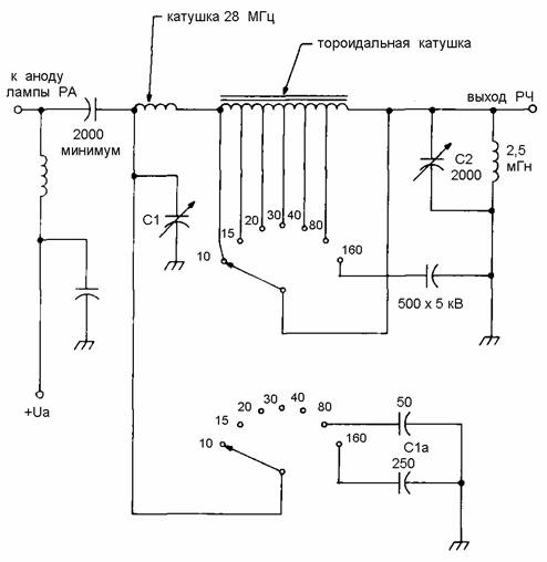

Действующая ёмкость П-контура
Два конденсатора (КПЕ) С1 и С2 в П-контуре включены последовательно и параллельно катушке, так что результирующая ёмкость (СТ) определяет (резонансную) частоту настройки контура (см. Рис. 4). Зная СТ и необходимую резонансную частоту, можно рассчитать значение индуктивности катушки L1. Итак:
СТ = (С1 * С2) / (С1+ С2) = (481 х 2652) / (481 + 2652) = 407 пФ,
запомните это значение, оно нам понадобится позднее.

При взгляде на величины ёмкостей конденсаторов С1 и С2 для диапазонов 160 и 80 метров, возникает небольшой конфуз – ёмкости-то большие!
В своём 800-ваттном РА в качестве С2 я использовал 4-секционный КПЕ от старого генератора звуковых частот фирмы Hewlett Packard. Общая его ёмкость составляет 2100 пФ. На диапазоне 160 м я использую дополнительный переключатель на 3 положения и подключаю (дополнительный) конденсатор ёмкостью 2000 пФ на низкочастотном и 1000 пФ на высокочастотном конце диапазона. Дополнительные конденсаторы постоянной ёмкости – высокодобротные серии CRL-850 на рабочее напряжение 5 кВ постоянного тока. Что касается анодного конденсатора С1, то я также подключаю конденсаторы постоянной ёмкости параллельно к КПЕ. Давайте ещё взглянем на значения С1 для диапазонов 160, 80 и 40 метров в таблице 1, - 481, 246 и 123 пФ, соответственно. Поскольку желательно, чтобы габариты РА были небольшими, реально применение анодного КПЕ с максимальной ёмкостью не более 250 пФ. При применении вакуумного КПЕ, 350 пФ будет в самый раз, а для КПЕ с воздушным диэлектриком – 250 пФ.
Комбинируем конденсаторы
Как же можно обойтись КПЕ с максимальной ёмкостью в 250 пФ? Ведь на 160-метровом диапазоне величина С1 составляет 481, а на 80-метровом - 246 пФ! Для перекрытия диапазона необходим переключатель на 2 положения, но посмотрите, что выйдет при его применении. Для плавной и точной настройки желательно применении вариометра – переменной катушки индуктивности в П-контуре, но можно и поэктраполировать между значениями конденсаторов диапазона 160 м и 80 м на Рис. 1 и 2. Мы знаем, что индуктивность катушки на диапазоне 160 м составляет 18,4 мкГн, а ёмкость для резонанса - СТ (С1 последовательно с С2) на низкочастотном конце (1,8 МГц) диапазона составляет 410 пФ. Какая же ёмкость рекомендуется для частоты в 2 МГц? Находим из рисунков, что эта ёмкость должна быть 340 пФ. Изменение СТ по диапазону составит 70 пФ. Если СТ на верхнем краю диапазона составляет 340 пФ, что же приходится на долю КПЕ С1? Вернёмся к Рис. 2 (С2), восставим соответствующие линии на оси графика, при импедансе анодной нагрузки в 2250 Ом, получается значение частоты, характерное для высокочастотного конца диапазона 160 м, т. е., 2000 кГц. Посмотрим на график Рис.1 - для конденсатора С1; его значение похоже будет 400 пФ. Давайте посмотрим, как близко мы подойдём к значению 340 пФ, производя подсчёт в системе с последовательно включенными конденсаторами:
Это значение ёмкости довольно точно соответствует 340 пФ. Это, в свою очередь, говорит за то, что ёмкость конденсатора С1 должна изменяться по диапазону 160 метров от 481 пФ (1,8 МГц) до 411 пФ (2,0 МГц). Из этого следует: если мы подключим параллельно КПЕ с максимальной ёмкостью 250 пФ, постоянный конденсатор такой же ёмкости, то получим 500 пФ, т.е., общая ёмкость анодного конденсатора будет избыточной на 19 пФ. На высокочастотном конце диапазона, если мы вычтем, скажем, 70 пФ, уменьшив ёмкость КПЕ, то останется 430 пФ, при этом, мы ещё будем иметь 180 пФ ёмкости КПЕ для маневра. Похоже, есть возможность, подключением только одного конденсатора в 250 пФ высоковольтной серии CRL-850, при включении диапазона 160 метров, выйти из положения с настройкой П-контура по всему диапазону.
Теперь аналогичным образом взглянем на диапазон 80 метров: 246 пФ необходимая ёмкость С1 и 1368 пФ - для С2. Что касается С2, то здесь есть большой запас у самого КПЕ (Смакс. = 2100 пФ), а вот к анодному КПЕ необходимо добавить 50 пФ. Посмотрим на величину ёмкости, которая необходима для настройки на частоту 4000 кГц, - графики нам дают 230…240 пФ, насколько позволяет разрешение данных на графиках. Для обеспечения рабочего запаса подключаем конденсатор в 50 пФ той же высоковольтной серии к КПЕ. Это даст переменную ёмкость, которая может изменяться в пределах 75…300 пФ (начальная ёмкость КПЕ + ёмкость монтажа + дополнительный конденсатор в 50 пФ). Нам необходима на 80 метрах максимальная ёмкость в 246 пФ, так что имеется запас в 54 пФ! Минимальная ёмкость должна составлять 230…240 пФ, здесь – запас в 155…165 пФ, так что, - подключаем дополнительный конденсатор в 50 пФ! На других диапазонах дополнительных конденсаторов к КПЕ нет необходимости подключать, хватает и так. Всё остальное можно уяснить из схемы переключения П-контура на Рис. 4.
Соединения переключателя диапазонов
Переключатель диапазонов в П-контуре должен иметь платы, выполненные из РЧ керамики или фарфора, быть высокого качества, способным выдержать подводимую к нему РЧ мощность. Переключатель должен быть двухплатным, чтобы обеспечить подключение дополнительных конденсаторов. Количество положений зависит от числа рабочих диапазонов РА.
Несколько мыслей напоследок: Имейте в виду, что при уменьшении импеданса нагрузки анодной цепи лампы или ламп РА, например до 1500 Ом, индуктивность катушки должна быть уменьшена, соответственно, увеличены ёмкости конденсаторов С1 и С2. Это означает, что придётся подключать дополнительные конденсаторы большей ёмкости. А при больших дополнительных емкостях изменения ёмкости КПЕ может не хватить для перекрытия всего диапазона 160 метров. Если это так, то для работы в этом диапазоне придётся зарезервировать ещё одно-два положения переключателя, в которых подключаются разные по ёмкости конденсаторы. Отметьте, что на Рис. 2 показаны лишь характеристики 7 диапазонов, а таковые для 18 и 24,5 МГц - отсутствуют. Также отметьте, что для получения достаточной добротности катушки П-контура в диапазоне 10 метров, таковую следует расположить отдельно, вынеся с сердечника, как это сделано в большинстве промышленных конструкций передатчиков и РА. Обычно эта катушка содержит 3…4 витка ¼ - дюймовой (6,4 мм) медной трубки, намотанной на оправке диаметром 2…2 ½ дюйма (5…7 см).
Рис. 4.
Последнее, чему нужно уделить внимание, - блокировочный по РЧ конденсатор в анодной цепи ламп(ы) РА. Этот конденсатор ёмкостью 0,002 мкФ (2000 пФ) должен быть высокодобротным из вышеупомянутой высоковольтной серии, способным выдерживать большие РЧ мощности, при этом, не греться, оставаться стабильным, такие конденсаторы в РА, рассчитанном на 2 кВт, должны выдерживать до 10000 В постоянного тока и более. Конденсатор с вышеупомянутым значением ёмкости имеет реактивное сопротивление 45 Ом, конденсатор ёмкостью в 0,004 мкФ, на том же диапазоне, - 25 Ом. Конденсаторы серии 858 рассчитаны на напряжение 5000 В и требуют подключения двух конденсаторов 1000 пФ в параллель. Конденсаторы ёмкостью в 2000 пФ этой серии рассчитаны на напряжение не более 1,5 кВ. При 2500 вольтах анодного напряжения конденсаторы серии 858 ведут себя вполне прилично, но, если Вы пожелаете, при этом напряжении на аноде получить токи 1 А и более, то Вам придётся включить комбинацию из последовательно и параллельно подключенных конденсаторов с общей ёмкостью 0,002 мкФ (на 10000 В).
