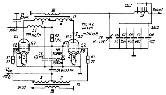

Широкополосный двухтактный усилитель мощности
Сложность получения средних уровней мощности (около 100 Вт) в транзисторных ШПУ заставляет искать другие решения. Оно может быть и таким, как предложил москвич В. Крылов (RV3AW) . Он создал двухтактный усилитель на двух лампах 6П42С, работающих при напряжении питания всего 300 В. Выходная мощность усилителя — 130 Вт при входной мощности около 5 Вт.
Двухтактное включение ламп позволяет значительно (до 20 дБ) уменьшить излучение на второй гармонике по сравнению с обычным усилителем. В анодной цепи ламп установлен широкополосный трансформатор Т1 с коэффициентом трансформации 4. В результате в два раза уменьшается амплитуда ВЧ напряжения на выходном П-контуре и становится возможным использование стандартного КПЕ от радиовещательного приемника.
Простота устройства и доступность элементной базы позволяют рекомендовать этот усилитель мощности для повторения. Схема приведена на рис.
Катушка L2 выполнена на пластмассовом кольце (типоразмер К64х60х30) проводом МГТФ с сечением жилы 0,5 мм . Отводы сделаны от 2, 4, 8, 12 и 20 витков.
Трансформатор Т1 изготовлен на магнитопроводе из двух колец типоразмером К40х25х25 из феррита 2000НН. Обмотки содержат по 12 витков провода МГТФ с сечением жилы 0,5 мм2.
Трансформатор Т2 выполнен на двух сложенных вместе ферритовых (2000НН) кольцах типоразмером К16х8х6. Каждая обмотка состоит из 8 витков провода МГТФ с сечением жилы 0,15 мм2. Намотка Т1 и Т2 велась одновременно тремя проводами.

При напряжении питания 600 Вольт - 1200 В / 0,4 А
= 3000 Ом.
При напряжении питания 300 Вольт - 600 В / 0,8 А = 750 Ом
Очевидно, что во втором случае обеспечить широкополосность трансформатора
гораздо легче, чем в первом, хотя тоже требует определённых усилий.

На самом деле, всё очень просто. При анодном напряжении 300 В не составляет
труда получить не менее двести пятьдесят Вольт амплитудного значения ВЧ
напряжения на аноде. Этому ВЧ напряжению на сопротивлениии нагрузки 50 Ом
соответствует 1250 Ватт PEP. Это означает, что до уровня мощности,
соответствующего максимальной мощности уже упоминавшегося усилителя CENTURION от
TenTec, нет побудительных причин питать аноды ламп усилителя мощности
напряжением более, чем 300 Вольт!

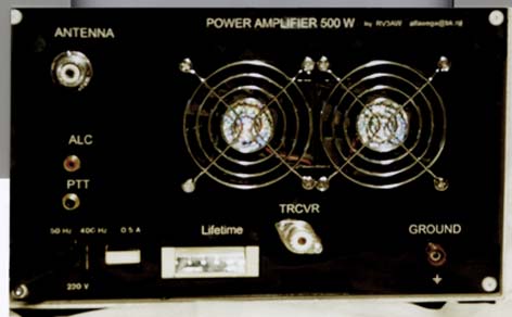

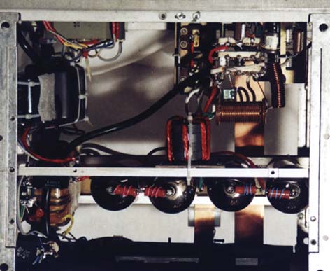

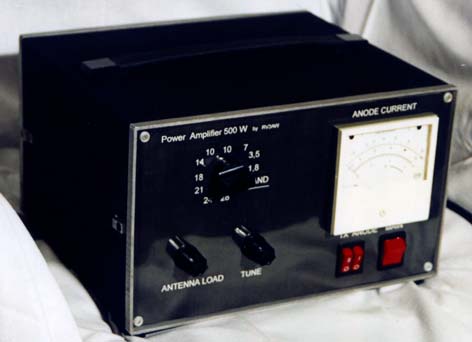

Теперь хотелось бы, в виде тезисов, изложить - каким получился
бестрансформаторный" широкополосный двухтактный линейный усилитель мощности.

Нет смысла приводить схему сделанного усилителя - она неоднократно повторялась
другими авторами и в разных вариантах и мало чем отличается от схемы,
напечатанной в [Л1], кроме того, что в каждом плече использовано по две
параллельные лампы.
