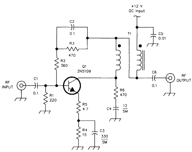

  Входной каскад усилителя (Рис. 1а) выполнен на биполярном транзисторе 2N5109 с обратной связью, настроенной так, чтобы скомпенсировать усиление MRF137. Последовательная цепь, состоящая из резистора сопротивлением 470 Ом и конденсатора ёмкостью 12 пФ, установлена между коллектором и общим проводом для обеспечения стабильности усилителя на всех его рабочих частотах. MRF137 на 54 МГц уже снижает собственное усиление на несколько дБ, однако, эту разницу компенсирует усилитель на биполярном транзисторе. Обратные потери по входу лучше, чем 18 дБ в диапазоне частот 1,4…29,9 МГц, но ухудшаются до 12 дБ на частоте 50 МГц. КСВ по входу с высокоомными нагрузками не проверялся.

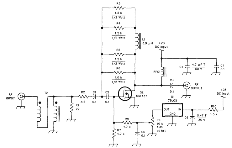

  Каскад оконечного усилителя мощности “собственной персоной” показан на Рис. 1 б и представляет собой прекрасный усилительный блок с усилением в 16 дБ и неравномерностью усиления менее 0,5 дБ в диапазоне частот 1…32  МГц. Трансформатор на передающей линии, включенный по входу усилителя позволяет улучшить обратные потери и КСВ, которые составляют, соответственно, более 18 дБ и 1,3 : 1 в диапазоне частот 1…50 МГц. Я думаю, что подключение на выходе усилителя другого трансформатора на передающей линии, позволит создать более мощный РА с меньшим усилением на тот же частотный диапазон, такая вариация, правда, не испытывалась.

Рис. 1а. Маломощный усилитель, разработанный для компенсации спада АЧХ
       усилителя мощности на MRF137. Схема принципиальная электрическая.
       Q1 – 2N5109, 2,5-ваттный транзистор с креплением на радиатор, граничная
       частота Ft = 1200 МГц.
       Т1 – 15 витков двойным проводом #28 на кольцевом сердечнике FT-37-43.

  Три таких усилителя были построены Mikeoм Gruberoм, WA1SVF для использования в лаборатории. Он заметил, что сопротивление резистора R8 для получения необходимого смещения для получения тока 0,5 А должно быть изменено с 4,7 кОм на 1 кОм. Дополнительно: используемые Mike’ом транзисторы MRF137 имели большее пороговое напряжение затвора (напряжение смещения необходимое для открывания транзистора), но это не повлияло на параметры усилителя.
Рис. 1б. Усилитель мощности на МОП (TMOS)-транзисторе с выходной мощностью 5
        Вт. Схема принципиальная электрическая.
        L1 – 26 витков эмалированного (обмоточного) провода #26 на кольце Т-44-2,
        индуктивность – 3,9 мкГн.
        Q2 – транзистор MRF137.
        R9 – потенциометр (подстроечный резистор) сопротивлением 10 кОм
        поворотного типа для установки напряжения смещения транзистора.
        RFC1 – 21 виток обмоточного провода #26 на кольце FR-37-67.
        Т2 – 4 витка 25-омным коаксиальным кабелем на кольце FT-50-43. 25-омный
        кабель образован двумя отрезками 50-омного кабеля уложенного
        параллельно. В прототипе использовался кабель RG-196/U.
        U1 - 78LO5 – интегральный 5-вольтовый стабилизатор.
