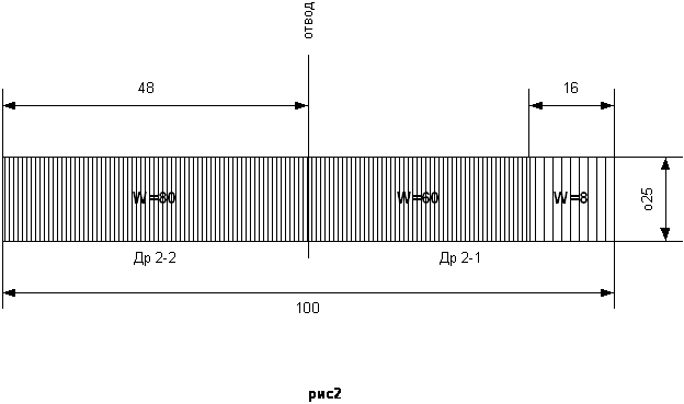

Изготовление анодного дросселя для лампового усилителя мощности, работающего на всех любительских диапазонах, является очень непростой задачей. Приведенный на рис.1 анодный дроссель не имеет паразитных (параллельных или последовательных) резонансов в диапазоне частот от 1,5 до 30 Мгц. Идея была взята при анализе схемы усилителя мощности ALPHA- 91. Как видно из рисунка, на ВЧ диапазонах часть дросселя Др2-1закорачивается по переменному ВЧ току при помощи дополнительной галеты переключателя диапазонов и конденсатора С5. Также с ее помощью к анодному конденсатору подключаются дополнительные конденсаторы на НЧ диапазонах. Резонансная частота контура, образованного конденсаторами С2, С5 и частью дросселя Др2-1 находится около 600 кГц, и для частот выше 14 мГц (да и намного ниже) его сопротивление переменному току практически равно нулю. Дросель3 и конденсатор С6 служат для защиты блока питания от возможных УКВ колебаний при самовозбуждении РА. Антипаразитная цепочка ДР.1,С1, R1 взяты из http://www.w8ji.com/, приведенном на этом сайте в переводе UA9LAQ. Она работает заметно лучше, нежели обычно применяемая цепочка для подавления возбуждения на УКВ. Анодный дроссель намотан проводом ПЭВ-2 0,5 мм, его данные, полученные после ряда экспериментов, приведены на рисунке 2. Дроссели 1 и 3 намотаны нам оправке диаметром 10 мм, содержат по 6 витков провода ПЭВ-2 1,6 мм их длина 15 и 20 мм соответственно.
Конденсатор С1- К15У-1, 4кВар, 3,5 Кв. R1 – четыре резистора МЛТ-2 по 200 Ом, вклбченные параллельно. Данная схемотехника была применена в усилителе мощности на лампе ГУ-74Б. Если коммутация диапазонов релейная, часть витков дросселя удобно закорачивать при помощи дополнительного реле. С5, R2…R4 в этом случае не нужны.
Важное замечание: не следует выполнять анодный дроссель для схемы параллельного питания из высокоомного провода (например, манганина). Это резко ухудшает его добротность и добротность катушек П-контура, так как по ВЧ они включены параллельно. Как следствие, сильно падает отдаваемая РА в антенну мощность.

19.02.2015 22:36 Как-то не логично, дроссель Др2-1 имеет в конце 8 витков шаговой ...  --  ДФ1ММ
28.09.2012 20:14 прекрасно работает этот дросель по всем диапазонам на гу78 ...  --  ua6f
28.01.2007 14:28 Абсолютно верное решение, но на практике мной лично установлено п...  --  Алекандр, RV3FN...
