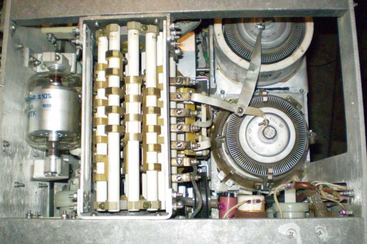

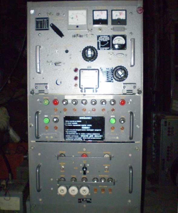

Вариант доработки Р-140М на двух лампах ГУ-78Б
Данный материал является дополнением к ранее опубликованной статье "Как из Р-140 сделать "человека", поэтому информация о ранее сделанных доработках опущена.

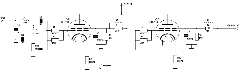

Применение двух металлокерамических тетродов ГУ-78Б в параллельном включении позволило увеличить выходную мощность усилителя в два раза. Вторая лампа ГУ-78Б устанавливается на месте драйвера УМ Р-140М. Схема подключения ее изображена на Рис.1.

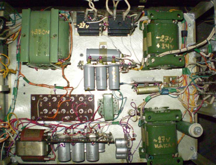

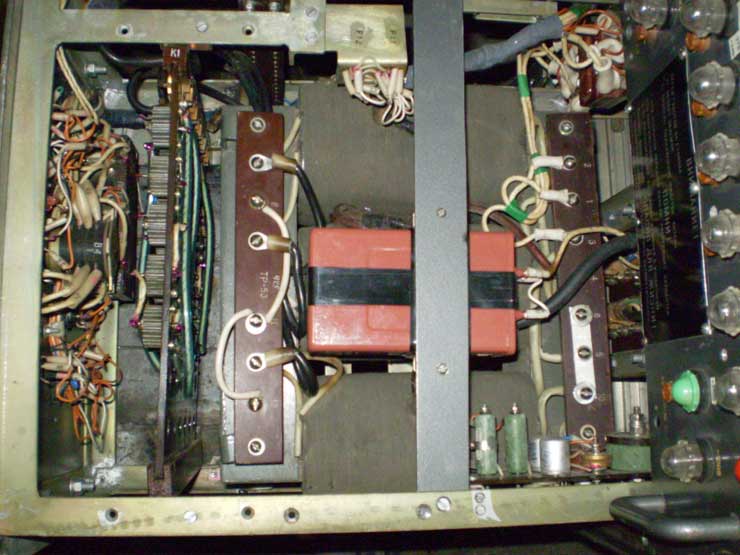

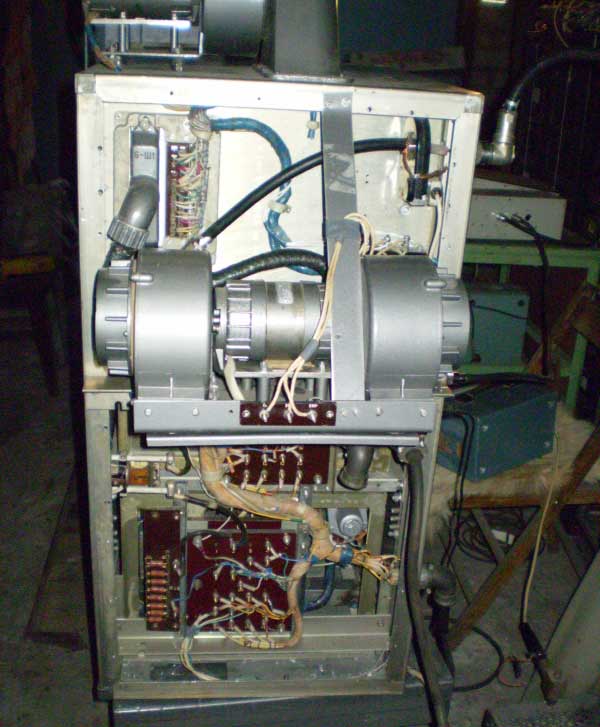

Небольшим изменениям подверглась только входная часть-сопротивление нагрузочного резистора уменьшено до 50 Ом и емкость конденсаторов-до 39пФ. В остальном схема включения лампы осталась прежней. В низковольтном выпрямителе увеличилась мощность накального трансформатора, который обеспечивает ~27В при токе 8А. В высоковольтном выпрямителе заменен анодный трансформатор на более мощный, который обеспечивает +3000В при токе 3.4А. Увеличена емкость конденсатора анодного выпрямителя с 2-х до 10мкФ. Последняя доработка касается обдува ламп. Установлен мощный вентилятор с двумя "улитками", обеспечивающими примерно 500 куб.метров воздуха в час на каждую лампу в отдельности.
Думаю, что это предельные возможности колебательной системы Р-140М.
