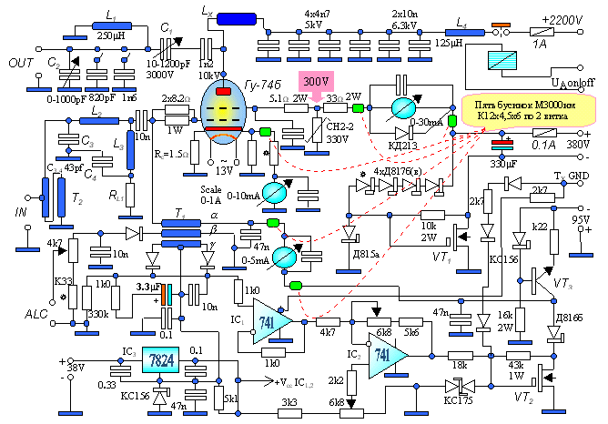

Принципиальная схема усилителя мощности с автоматической регулировкой тока покоя радиолампы по огибающей SSB - сигнала.
VT1,2 - 2SJ56 (IRF9640, IRF9620, 2П703А)   VT3 - КТ-829а   IC1,2 - mA-741  IC3 - mA-7824. Т1 - трансформатор на бинокле К10х5х4, по 5 колец в столбике М2000НМ или К12х4,5х6 М3000НМ по 4 кольца в столбике. Трубки из медной тонкой фольги, щечки из одностороннего фольгированного стеклотекстолита; обмотки проводом МГТФ-0,07.   a - 4 витка, b - 1 виток, g - 1 виток из трубки и используется как 2х1/2 - витка. L2,3 - 0.5 mH, конструктивное исполнение - бескаркасные, виток к витку проводом ПЭВ-2 O=1мм, 8 витков, O катушки 10мм. Расположить на плате взаимо-перпендикулярно. Т2 - трансформатор на двух склеенных кольцах М2000НМ К20х10х5, выполнен бифилярной линией из МГТФ-0,12 две скрутки на см, 4-е витка с отводом по середине линии, см. схему. RL1 - 100 W, 10 Watts.

05.01.2017 16:30 Друзья, где можно заказать печатную плату к этому усилителю? Отве...  --  Cергей, RU6BS...
26.01.2012 10:14 ОЧЕНЬ ХАРАШО РАБОТАЕТ УСИЛИТЕЛЬ МОЩНОСТИ НА ГУ-34Б ПОЭТОЙ СХЕМЕ....  --  UR3AFJ
15.11.2011 21:22 Для понимания работы режима "по огибающей SSB" надо условно разде...  --  ut2uw
25.03.2011 15:00 Я имел ввиду без больших токов покоя!...  --  UA4POW Сергей...
25.03.2011 14:56 Это все для того ,что бы крутые лампы не жрали лишнюю энергию на ...  --  UA4POW Сергей...
12.01.2011 21:19 Сравнивали ли вы работу данного УМ в режиме работы по огибаю...  --  UR5QOP
01.01.2010 16:04 UA6CL, обЪясни народу зачем придуман велосипед с квадратными ко...  --
01.01.2010 15:58 Это что экономитель электроэнергии в паузах QRQ CW передачи? Или ...  --  us8mx
01.01.2010 11:52 Это что, VOX по ВЧ? и чем он лучше VOX-а по НЧ? Ведь при передач...  --  us8mx
