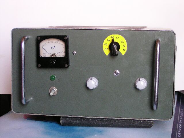

PA в фотографиях: 2хГУ50

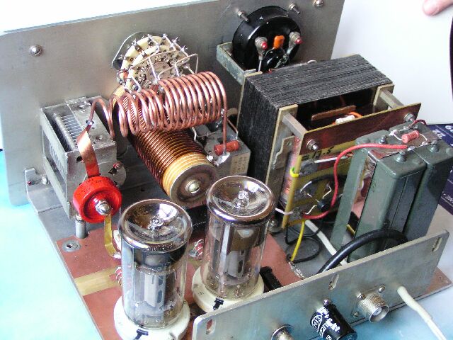

ДРУЗЬЯ, этот РА - дачный вариант и для путешествий, весит всего 8 кг и повторяет предыдущую схему на трех ГУ 50. При подаче в катоды 20 - 30 ватт можно получить 300 мА на всех диапазонах с анодным питанием +850 в.
Следующим усилителем я хочу выступить в защиту ГУ 81м, но... пилотный экземпляр будет выполнен сначала на ГУ 13 японского производства фирмы NEC. И маркируется она 4В13 (813) Nippon Electric и фирменный ромбик NEC, я обращаюсь к дальневосточникам - из Японии везите нам не только подержанные тачки и трансиверы, но и новенькие ГУ13. До встречи,друзья! UA3AIC.

17.10.2011 14:57 Для ra6lc -- на снимке вида сверху --- этого не вижу.."Грубейшие ...  --
26.12.2010 15:57 Грубейшие нарушение выводы катушки индуктивности проходят внутри ...  --  ra6lc

01.09.2006 21:35 На 80 в горячем конце должно быть 270-340 ПФ....  --  Евгений

28.01.2006 11:50 Ну халявщик нехватку горячей ёмкости компенсирует лишними витками...  --  Василёк

16.01.2006 21:42 Очень маленькая ёмкость в ИП. Сигнал сильно ЖУРЧИТ в телеграфе...  --  Борис

16.01.2006 14:03 Конструкция очень проста и технологична. Как недостаток следует о...  --  ALEX

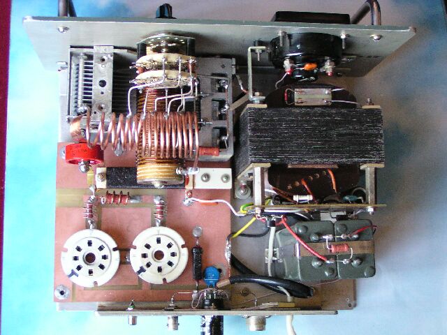

15.01.2006 05:54 а печатки - в студию? можно?...  --  rw3adb

11.07.2005 11:50 А еще лучше на входе включить регулируемый П-контур, на вторую се...  --  ua3asr
10.07.2005 11:01 Мне кажется, емкость монтажа анодной цепи будет ОЧЕНЬ высокой. Др...  --  Сергей
