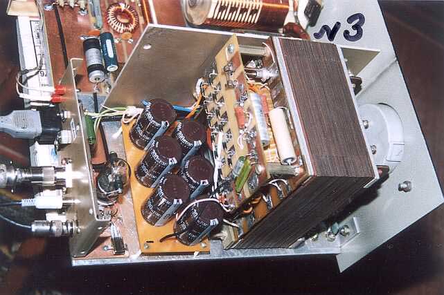

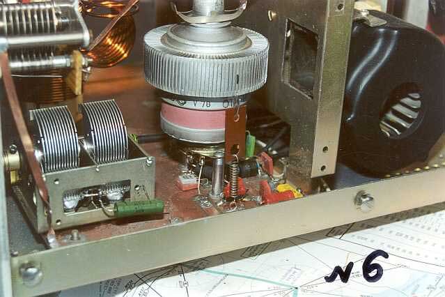

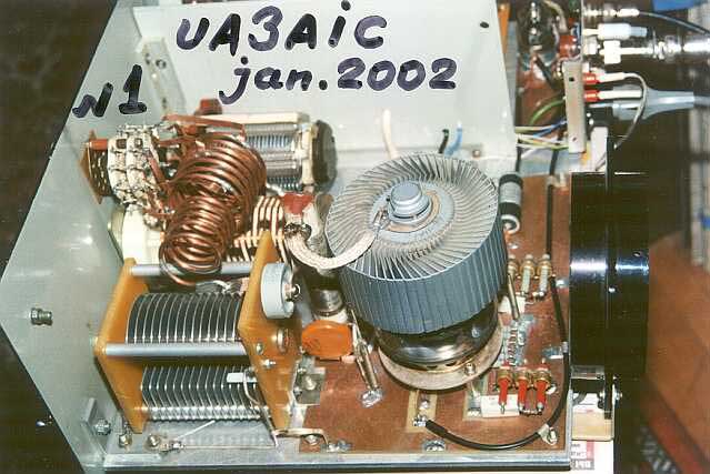

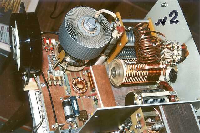

Фото №1, №2 и №3 - PA собран на ГУ43Б с модернизированной панелькой. От родной панельки взяты только кольцевые контакты для упр. и экр. сеток. Лампа обдувается сбоку, вентилятор висит на задней стенке "на улице" и нагнетает воздух во внутрь. Производительность вентилятора около 60 куб.метров в час.
Главные особенности:
1. Переключатель диапазонов - обычный "галетник" на 11 положений, но тщательно изолирован от передней панели.
2. Анодный дроссель намотан проводом константан в шелковой и эмалевой изоляции. Его данные: 112 микрогенри, 25 Ом. Диаметр провода 0,5 мм, поэтому в аноде не нужны никакие "антипаразиты". Проверено 5-ти кратно!
3. Экр. сетка требует очень мощной развязки по ВЧ, поэтому я использовал проходные С=15Нх500 V от родной панельки ГУ43Б (красные и серые С 6 штук).
4. Серые R - они обеспечивают стекание с экр. с. тока динатронного эффекта (17 мА через 6 шт. R=120 кОм 2 W. Можно обойтись и меньшим числом R, но меньших номиналов 62-82 кОм).
5. На фото №1 виден тонкий кабель подачи в катод раскачки, он здесь не должен быть заземлен! Только у ВЧ входа! Это касается всех ламп с большой крутизной!!!
6. Анодный конденсатор переделанный от РСБ-5 (12-175 pF).
7. Ант. конд. - бывший масляный в трансивере "Призма" на Ил-62. В масле было 2000 pF, без - 900 pF. Поэтому на 80 м "галетник" подключает КСО 390 pF (виден на фото №2).
ПодробнееНа фото №3 - источник питания и плата входа-выхода. Силовой трансформатор перемотал от УИП-1. Его данные: сетевая обмотка 380 витков ПЭВ-2 ф1,25 мм при Ш 40х60=24 кв.см. Ток холостого хода 170 мА. Анодная - 2625 витков ф0,64 мм (47 Ом), 1500 V. Экр. питание 426 витков ф0,44 мм, 230 V. Смещение 180 витков ф0,35 мм, 108 V. Питание реле 35 витков ф0,96 мм, 20 V. Накал 48 витков ф1,81 мм с отводом от 23-го витка. Здесь есть 28 V и 13 V накала и т.о. тр-р становится универсальным (с 13 V для ГУ74Б, ГУ43Б и с 28 V для ГУ72 и ГМИ11). Электролиты японские 390х450 V, диоды 1000 V 2А, верхний на плате источник экр. сетки +330V (диоды 600 V 1 А и под ними емкость 47х350 V). Емкость с надетым кембриком и стабилитрон - это источник смещения по однополупериодной схеме. Система прием-передача составлена из реле В1В, РЭС-34 и РЭС-60. Между силовым тр-ром и внутренней перегородкой виден небольшой жгут проводов, других жгутов больше нет. Этот PA работает у RX3ACE и у RU3DFA. P.S. Накальный дроссель наматывается в разные стороны на самых низкосортных кольцах, занимая по половине кольца для каждой ветви накала.

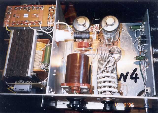

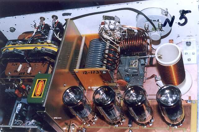

ПодробнееФото №5 - PA на 4-х ГУ50, +1100 V. Этот PA собран в ящике от УИП-2 (был такой на проходной лампе 6С33С). Особых хитростей здесь нет, но лампы полностью "раздеты" и без панелек (на гнездах от Ш-ров) со свободной 7-й ножкой (это внутренний экран, при раскачке в катоды он не нужен и при +1100 V лампы не стреляют). Лампы построены в шеренгу (из-за ширины ящика) и на линейке-подставке где-то более 40 мм выше уровня основного шасси. Т.о. удобно размещать анодный дрос. под этой линейкой. На 10 м работают 3,5 витка ф32 мм, а другая инд. без каркаса работает до 30 м включительно и на фарфоре - 40 и 80 м. Посередине между лампами виден катодный дрос. 35 микрогенри (черная 4-х гранная палочка). Катодная линия ближе к краю фото. Усилитель надежно работает при Iа=600 мА на всех диапазонах, при 800 мА лампы долго не выдерживают. Вентилятор также "на улице", нагнетает менее 30 куб. м в час, т.к. в его цепь питания 220 V я поставил R 1 кОм 10 W и уменьшил питание до 180 V. Шума совсем не слышно, а производительности достаточно. Силовой трансформатор перемотал от венгерского медицинского прибора. Зеленая емкость 10х1600 V. Прием-передача - реле ТКЕ24П1Г (4 перекидных группы) и РЭС10. Этот PA работает у RK3BF.
ПодробнееФото №6 - PA на ГУ74Б, +1600 V, +300 V. В то время я не имел личного фотографа в лице Пахомова Валерия Алексеевича UA3AO и поэтому получилась одна и мало что рассказывающая фотография. Этот усилитель очень компактный, в каком-то шведском ящике и сейчас трудится у UA3HM. Очень многих смущает электрическая прочность антенного конденсатора в этой конструкции. Напрасно - он работает надежно, с той стороны выходной ант. кабель припаян непосредственно к статору, а это 72 Ом, и где должна проскочить искра при таком низком сопротивлении? Достаточно от конденсатора протянуть "голым" проводом линию длиной 7-10 см , как он сгорит синим пламенем. На видимой стороне резистор 15 кОм 2 W (зеленый) - для снятия статики.  Обдувает лампу импортная улитка 115 V (через емкость 2 мкФ 400 V), очень тихая!!! Лампа стоит в панельке от 27-й алюминиевой серии ламп на двух стойках, но в будущем таком PA я впаяю панельку в стеклотекстолит с дорожками под линии питания и поставлю на стойки эту плату под струю вентилятора.

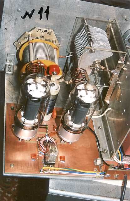

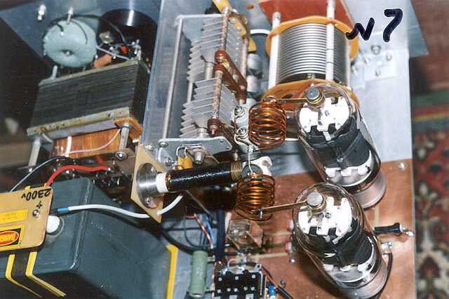

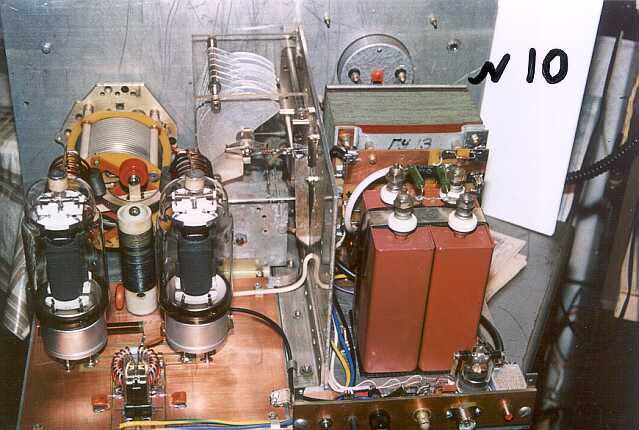

Фото №7, №10, №11 - PA на ГУ13. Это два независимых усилителя по одинаковым схемам и компоновкам. Характерной особенностью обоих является диапазон 10 м. На снимках видно, что вместо "антипаразитов" в аноды ламп впаяны индуктивности по 5,5 витков и намотаны в разные стороны. Вот они и работают на 10 м при условии, что бегунок вариометра находится возле анодов ламп, т.е. вариометр закорочен. По накалу лампы включены друг с другом последовательно и питаются 25 V. Т.е. накал немного завышен и могут быть все время под накалом или выключены. Анодное питание при этом все время на анодах присутствует. Лампы без панелек. Ист. питания собраны на трансформаторах УИП-1. На анодах (фото №7) +2300 V, на другом PA +2500 V. Вариометры самолетные от согласующего устройства у трансивера "Призма" на ГУ43А (жидкостное охлаждение).

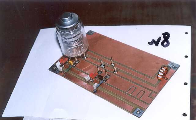

Фото №8 - PA на 3-х ГУ72. Эту конструкцию я не довел до конца, у меня были слишком разные по параметрам лампы. Я заготовил новый лист стеклотекстолита и, благодаря универсальности силового трансформатора, изготовил PA на ГУ43Б для RU3DFA.

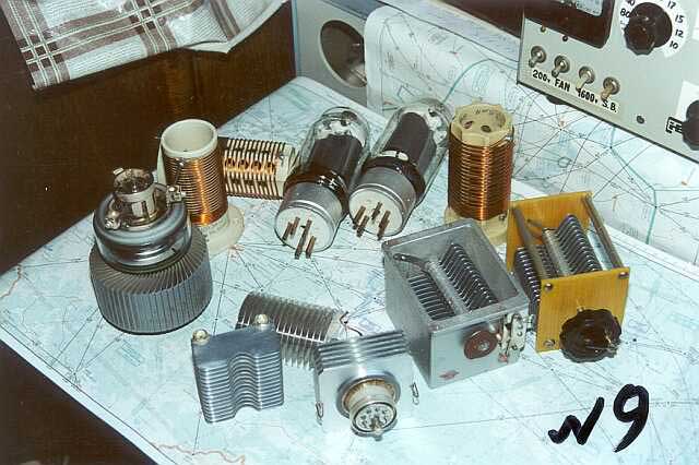

ПодробнееФото №9 - комплектующие детали PA. Переменный конденсатор от РСБ-5 показан до и после переделки. Фрезеровка стенок корпуса конденсатора ничего не дает. До переделки 38-250 pF. Фрезерованные стенки 25-233 pF. Переделанный 12-175 pF. Индуктивности все самодельные - были бы каркасы, провод ПЭВ-2 ф2,44 мм только для 40 и 80 м на ГУ43Б. На переднем плане ГУ70Б, я на ее анодный радиатор надел дополнительный квадратный. Эта лампа отлично работает при +2000 V, Iа=250 мА. При большем токе анода появляются сеточные токи и помехи TV.

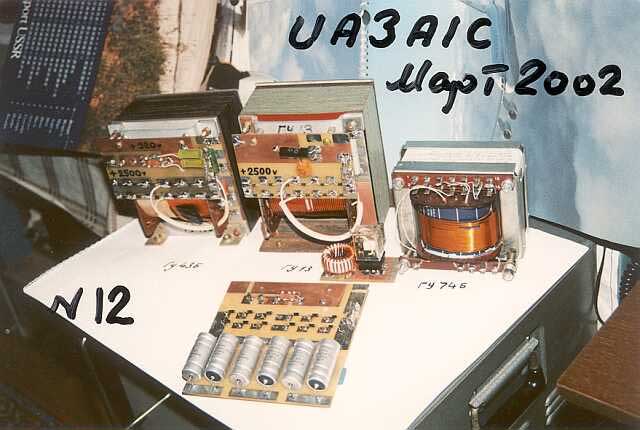

Фото №12 - силовые трансформаторы для PA. Эти компоненты особых пояснений не требуют. Все источники питания должны быть смонтированы на трансформаторе и тогда внутренняя проводка сводится к минимуму - никаких жгутов не потребуется. На переднем плане плата +2000V и +320 V. Предохранитель +2000 V в минусовой цепи (виден справа), а выше - мостик +320 V с предохранителем в плюсовой цепи (виден слева). На малой плате смонтирован накальный дрос. на альсиферовом кольце и реле включения накала.

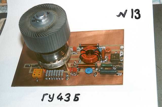

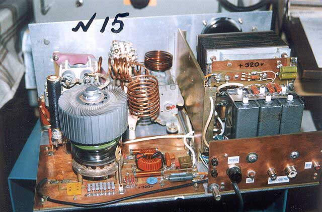

Фото №13 - плата ГУ43Б. Эта плата уже помещена в ящик UW3DI вместе с источниками питания и работает fb! Накальный дрос. на кольце фирмы Amidon (наш аналог НН600). Два дросселя самодельные на резисторах ВС 2 W, 4.7 кОм. Ближний в линии питания экр. сетки, дальний - в линии смещения и намотан проводом ПЭВ-2 ф0,18 мм, а первый - ПЭВ-2 ф0,31 мм. Как видно на фото жгуты проводов не нужны!
 Подробнее Подробнее Подробнее

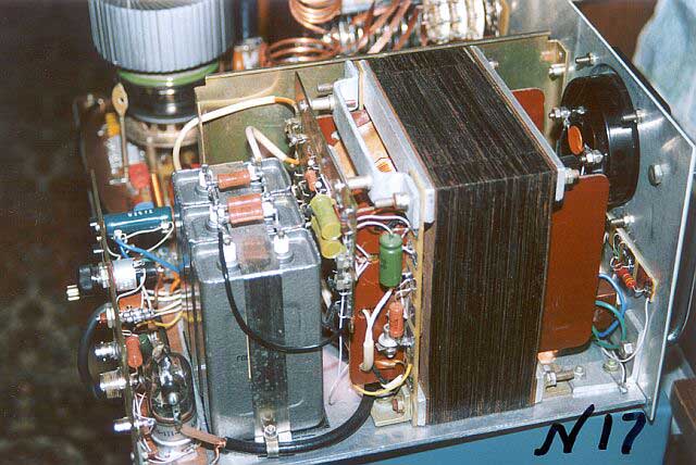

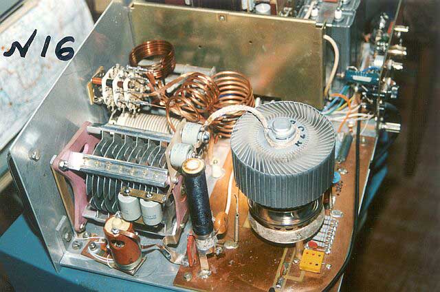

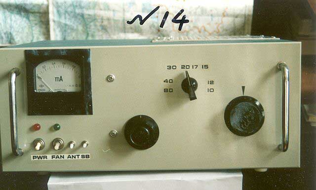

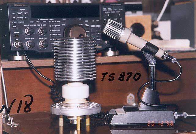

ПодробнееНа фото №14, 15, 16 и 17 показан готовый усилитель (в дополнение к фото №13). Технология монтажа отработана и описана раньше, поэтому я не даю никаких дополнительных пояснений кроме применения на передней панели (фото №14) в качестве сигнализации светодиодов различных размеров и диаметров. Это токовые приборы и им надо обеспечить питание 2-3 V не более 20 mA постоянного или переменного тока и каждый диод развязать емкостью КМ 33Н от ВЧ наводок. Диоды удобны тем, что не нужна арматура крепления, только отверстие в передней панели по диаметру диода. В цепь питания вентилятора ~220 V включите проволочный резистор 50-100 Ом 10W, на нем упадет несколько вольт - вот вам и питание для диода через ограничивающий ток резистор. Диод сам этот ток и выпрямит.
ПодробнееНа фото №18 показано как не надо зацикливаться на продукции бывшей промышленности. Это ГС-35Б с новыми радиаторами на аноде и на сетке. Здесь любой вентилятор справится со своими обязанностями. Это фото дополняет фото №9, где показана ГУ-70Б с дополнительным (квадратным) радиатором. Там вентилятору вообще делать нечего.
