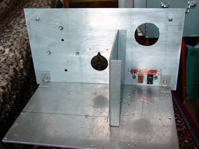

Фото № 13 и № 14. Шасси для PA на 2-х ГК71, ГУ13, Г811 или для других ламп сделано из чистых
листов. Конструкция примитивная, но надежная - выдерживает большие
нагрузки без деформации. |

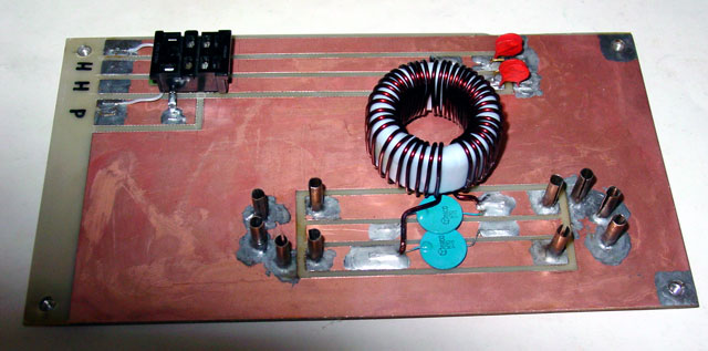

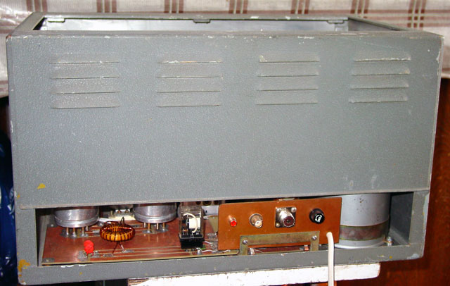

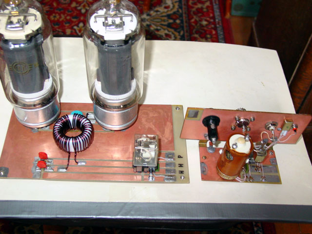

Фото № 15. Ламповая
плата с накальным дросселем и панелькой под накальное реле. Для дросселя
использовал альсифер и по 20 витков на каждой половине кольца уложил навстречу
друг другу проводом ПЭВ2 ф 1,56 мм. Голубые емкости по 6800 pF в катодах ламп и красные емкости на
холодном конце дросселя 4 шт. по 4700 pF и между ними два диода – искусственная
ср.точка (см.схему). |
P.S.
Альсифер на 160м не работает, заменил на
НН-1000.
Фото № 16. Ламповая плата с лампами и
реле. Плата коммутации «прием-передача» с сетевым предохранителем и 3 шт.
реле. |

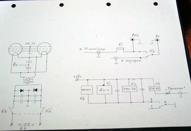

Фото № 17. Электрические схемы обеих
плат. При такой подаче раскачки трансивер согласуется со входом РА идеально, а
вот с дрос. в катодах ламп был значительный разброс на разных диапазонах. |

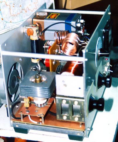

Фото № 18. Все элементы РА установлены на
своих рабочих местах, но еще не закреплены и нет анодного дросселя. |

Фото № 20. Вид внутри ящика из-под блока питания
радиоприемника «Крот». |

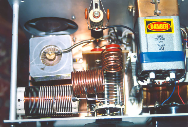

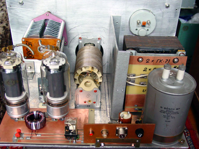

Фото № 21 и № 22.
Полностью собран
РА и уже в рабочем состоянии. Впечатление…среднее. Работает на 160, 80, 40, 30 и
20 м; при +2000 V на анодах и токе 400
mA в катоды надо подавать 50 или 70 ватт.
Анодный дрос. намотан на палочке из орг. стекла ф 20 мм, уложено 155 витков
провода ПЭВШО ф 0,51 мм, пропитан клеем БЭФ-2 (сначала облить спиртом, а потом
клеем). На холодном конце емкость «блин» 0,015 мкФ 3 кV,
на горячем КВИ 2200 pF 10 кV. На 20 м в
работе всего 3,5 витка вариометра, так что выше не потянет и весь этот блок
изготовлен для соревнований на 160 и 80 м. |

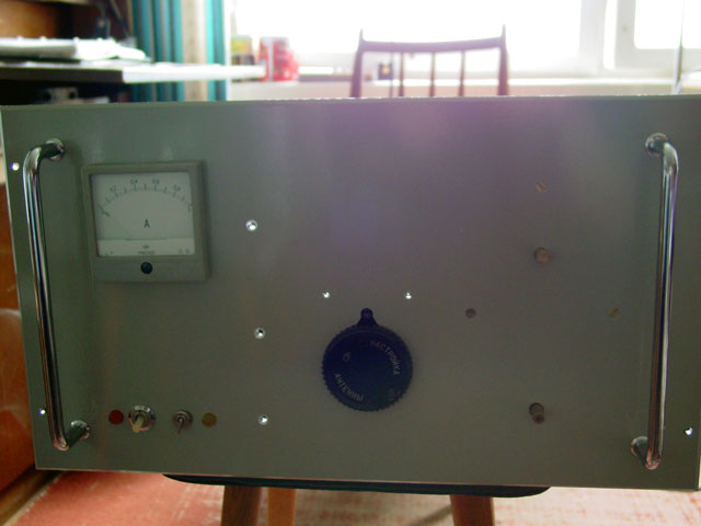

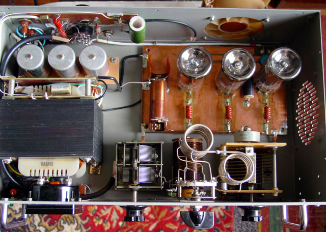

Фото № 23. Внешний вид РА на 3-х ГУ50,
размеры корпуса 400х120х230 мм. |

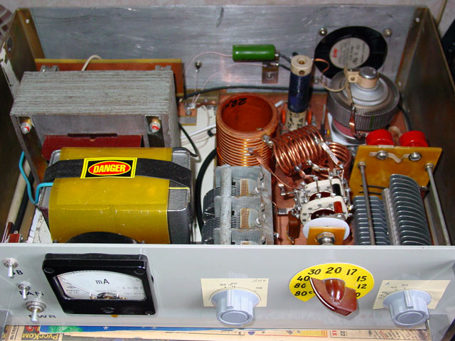

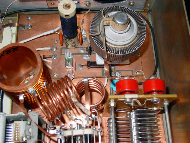

Фото № 24. Внутренний вид этого же усилителя. Силовой
тр-р выдает +970 V, при токе 400 mA напряжение понижается до +920 V. |

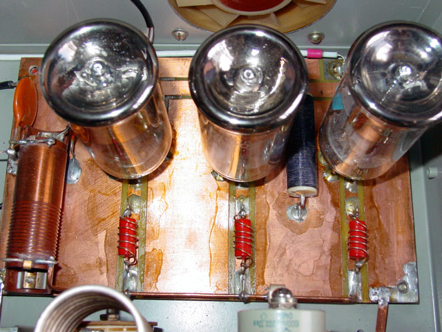

Фото № 25. Ламповая плата этого же РА. Слева - анодный дроссель от самолетного трансивера «Микрон» намотан
проводом ПЭВ2 ф 0,51 мм имеет индуктивность 50 мкГн. Катодный дрос. между
лампами 47 мкГн на фторопласте ф 16 мм намотан проводом ПЭВШО ф 0,33 мм;
антипаразиты изготовлены из МЛТ-2 240 Ом и на них по 4 витка чистого
медного провода ф 0,81 мм. Здесь применен двухсторонний фольг. стеклотекстолит и
под этими антипаразитами фольгу надо снять. Лампы полностью раздеты и еще
получают обдув от небольшого вентилятора, на который я подаю от сети 75 V через проволочный R=10 кОм. Этот РА считаю самым удачным и
компактным. При подаче в катоды 20-30 ватт лампы выдают 400-500
mA на всех диапазонах.

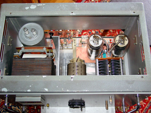

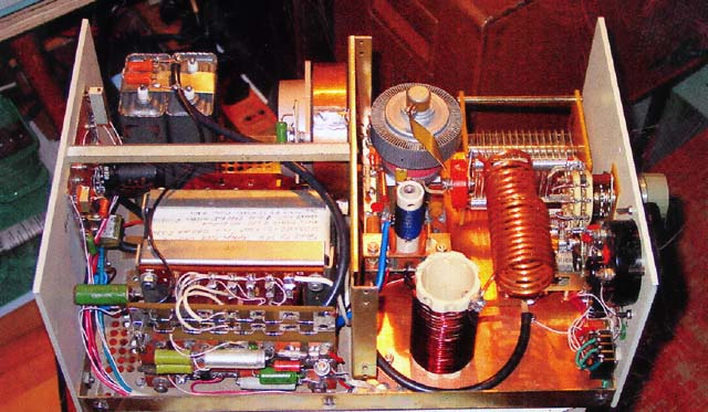

Фото № 26. Внутренний вид РА на ГУ74Б. Силовой тр-р
выдает +1800 V при 400
mA, сетки все заземлены, в катод надо 20-30
ватт в зависимости от диапазона. |
Фото № 27. Ламповая плата этого же усилителя, анодный дрос. намотан на каркасе
дросселя РСБ-5 проводом константан в эмали и шелке ф 0,5 мм. R=12 Ом. |

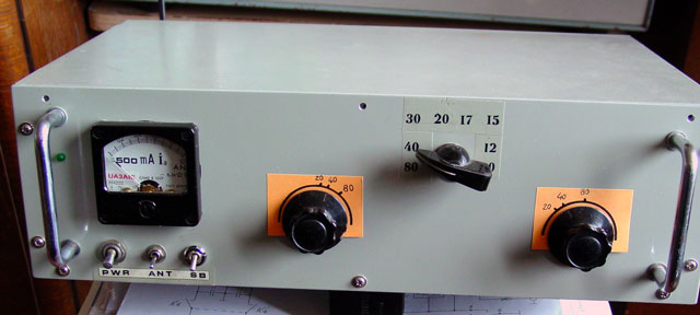

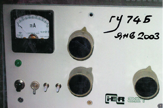

Фото № 28. Передняя панель PA на ГУ74Б в другом исполнении и
в другом корпусе. |

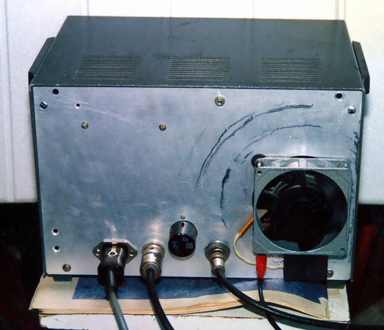

Фото № 32. Задняя стенка этого же усилителя особых
пояснений не требует, но реле «прием-передача» пришлось корпусом вынести за
пределы ящика. Реле вакуумное типа ТКЕ 24 П1Г самолетное, но можно заменить на
РЭС-8 (также вакуумное). |
Фото № 33. Вид на РА с левой стороны. На лампу одет дополнительный
радиатор и вентилятор работает в легком режиме 160 V.
Сетки заземлены и лампа не утратила своих усилительных качеств, чего нельзя
сказать о ГУ74Б – в будущем буду изготавливать РА на ГУ74Б только с подачей всех
потенциалов на ее сетки. Анодный дрос. изготовлен на каркасе от
РСБ-5 обычным медным проводом в эмали и шелковой изоляции ф 0,33 мм и имеет инд.
96 мкГн. ГУ70Б с заземленными сетками очень устойчива против самовозбуждения и
других методов борьбы с этим явлением не потребовалось. |
