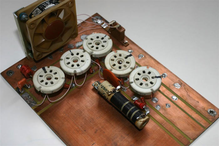

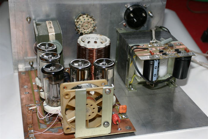

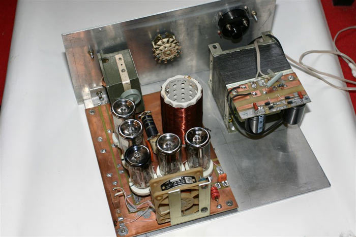

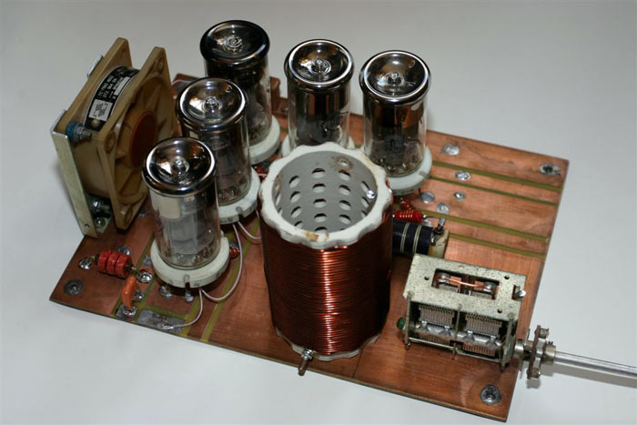

PA в фотографиях: 5хГУ50
Это черновой технологический момент, после монтажа и проверки в эфире я пришлю еще информацию. Как видно на фото здесь дефицитных деталей нет. Большинство деталей от самолетного передатчика  РСБ-5, только силовой тр-р USA был на сеть 117 вольт. Я его перемотал и получил выпрямленного +1000v с током до 800 mA и полагаю, что этот РА будет эквивалентен  четырем  Г-811, но с гораздо меньшим КПД, короче, испытаю, получу какой-то результат и потом расскажу.
