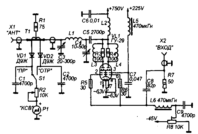

Большинство портативных радиостанций на диапазон 27 МГц имеют передатчик с выходной мощностью не более 1-2 Вт. Чувствительность приемников таких радиостанций, обычно, лежит в пределах 3-0,5 мкВ/м. В результате, даже с использованием качественной наружной антенны дальность связи, при которой обеспечивается уверенный прием получается не очень высокой. Увеличивать чувствительность приемника дальше 0,5 мкВ/м нет смысла, поскольку возрастает уровень шумов, как атмосферных, так и шумов входных элементов приемника. Так что реальный способ увеличения дальности радиосвязи на СВ это только увеличение выходной мощности передатчика радиостанции.
Данный усилитель мощности предназначен для эксплуатации носимой СВ-радиостанции в стационарном режиме, при этом сигнал с выхода её передатчика поступает на вход данного усилителя через коаксиальный кабель. Входное сопротивление усилителя 50 Ом, при входной мощности около 1-2 Вт на выходе данного усилителя развивается мощность около 30-40 Вт. Выход рассчитан на 75-омную антенну.
Принципиальная схема усилителя и его источника питания показана на рисунке. Сигнал с выхода передатчика радиостанции через разъем Х2 поступает на вход усилителя на двойной лампе VL1 ГУ-29, сигнал поступает на управляющие сетки этой лампы. Резистор R7 приводит входное сопротивление усилителя к уровню 50 Ом. Анодная нагрузка лампы - дроссель L2, с которого сигнал снимается и через перестраиваемый "П-образный фильтр L1С3С4 поступает в антенну. Выходной каскад передатчика снабжен КСВ-метром, который позволяет измерять КСВ прямой и отраженной (переключатель S1), это дает возможность оптимально настраивать выходной контур при помощи переменных конденсаторов С3 и С4.

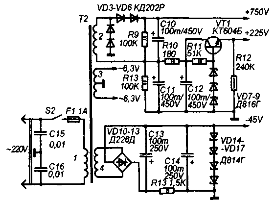

Источник питания трансформаторный, содержит два выпрямителя и три параметрических стабилизатора.
Катушки усилителя мощности имеют такие данные : L1 наматывается оголенным медным проводом диаметром 2 мм, без каркаса, диаметр намотки 25 мм, длина намотки 22 мм число витков - 8. Катушка L2 намотана на каркасе диаметром 20 мм, она содержит 150 витков провода ПЭЛШО 0,25, длина намотки 80 мм. Катушки L3 и L4 намотаны на резисторах R2 и R4, они содержат по 5 витков провода ПЭВ 1,0. Катушки L5 и L6 - дроссели ДМ-0,5. Трансформатор Т1 представляет собой 6 витков ПЭВ 0,31, с отводом от середины, намотанных на внутренней жиле коаксиального кабеля, который идет от L1 к выходному разъему (в месте намотки экранирующая оплетка кабеля снята).
Трансформатор Т2 намотан на магнитопроводе Ш25Х32, обмотка 1 содержит 1030 витков провода ПЭВ 0,55, обмотка 2 - 1300 витков ПЭВ 0,25, обмотка 3 - 60 витков ПЭВ 1,0 с отводом от середины, обмотка 4 содержит 175 витков ПЭВ 0,2.
Усилитель мощности монтируется на коробчатом металлическом шасси объемным способом используя выводы крупных деталей, ламповую панель и контактные гребенки и лепестки, которые обычно используются для монтажа подобной аппаратуры. Нужно обеспечить качественный отвод тепла от лампы, удобнее всего это сделать при помощи небольшого элекромотора с крыльчаткой (такие вентиляторы используются в источниках питания компьютеров), который будет обдувать лампу во время работы.
Резистором R8 устанавливают ток покоя лампы в пределах 15-17 mA. Переменное управляющее напряжение, поступающее на сетки ламп (напряжение на R7) должно быть около 10В, и не превышать 15В.
Усилитель испытывался с самодельной радиостанцией, имеющей выходную мощность 2 Вт на нагрузке 50 Ом.
