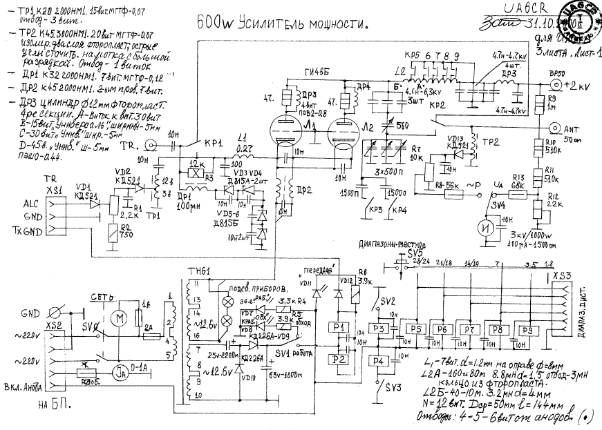

11.01.2010 16:46 Да и ещё, в данной схеме используется не П-контур, а паралельный ...  --  ra1qea
11.01.2010 16:41 Hi! Для Лёвы. Необращайте внимания на таких горе-конструкторов. Т...  --  ra1qea

05.07.2006 12:28 Вы только посмотрите на схему и обратите внимание на данные дрос...  --  leo 4X4DO

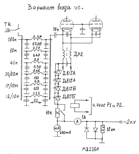

15.05.2006 20:06 Во входной цепи на схеме есть ошибка, П-контур можно было не выво...  --  Игорь. RW9WV...
15.05.2006 20:05 Во входной цепи на схеме есть ошибка, П-контур можно было не выво...  --  Игорь. RW9WV...
06.07.2005 10:42 Входные цепи решены красиво ( на основной схеме), выходной П-конт...  --  Дмитрий, RV4CD...
