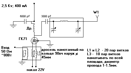

Усилитель на лампе ГК71 с заземленными сетками.
Отличие данной схемы от схемы Я.Лаповка опубликованной в  Радиохобби1/2000 в том, что для согласования высокого входного сопротивления лампы применен накальный трансформатор типа ШПТЛ. Данное схемотехническое решение упрощает конструкцию исключая применение переключаемых входных Пи контуров на каждый диапазон. Все заявленные автором параметры сохраняются.
Автор неизвестен.
Нигде не публиковалась.
Схема лежит в архивах различных BBS.
Информацию предоставил Рыжков А.Л. (RA9QAW), не претендуя на авторство.

30.01.2015 16:38 Хочу собрать усилитель на двух71х,нет подходящего.Может у кого ес...  --  Юрий,UB6AFC...
03.01.2011 20:46 использовал такой трансформатор для разных ламп. ( гк-71. гу-34б....  --  Garri
30.12.2010 21:55 Для данной схемы нужен трансивер с тюнером, т.к. на разной частот...  --  dats
30.12.2009 17:38 Только не хлопайте в ладоши Господа! С легкой руки Яйленко и Буни...  --  us8mx
22.03.2009 15:39 дайте описания дросселя...  --  df1os leonid...
11.02.2008 11:33 Уау моташть катушки? Это же ШПТЛ - что непонятного? Или нужно ещё...  --  Джек
23.01.2008 11:43 С колько смотрю и немогу понять как мотать на кольце катушки. ...  --  Василий
20.08.2004 16:58 Подробнее про дроселя опишите ....  --
