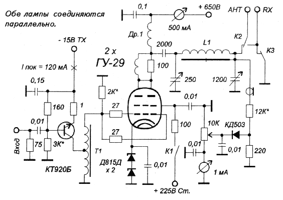

Усилитель мощности на 2-х ГУ-29.
"Радио-Дизайн" #2.98, стр.47
Большинство промышленных радиоприемников, переделанных в трансивер, в режиме передачи обладают небольшой выходной мощностью. Как правило, вырабатываемое ВЧ напряжение не превышает 1-1,5 В на нагрузке 50...75 Ом. В моей домашней радиостанции совместно с переделанным радиоприемником Р-399А используется несложный усилитель мощности на двух широко распространенных лампах ГУ-29. Усилитель прост в изготовлении и настройке.
В режиме передачи на транзистор КТ920Б подается напряжение -15 В, ток покоя транзистора (без сигнала) 120 мА. В небольших пределах его можно установить, подбирая резистор R3. Трансформатор T1 зашунтирован резистором 2 кОм. Для более устойчивой работы усилителя его можно подобрать.
Ток покоя ламп устанавливается автоматически двумя последовательно включенными стабилитронами Д815Д и для двух лапм ГУ-29 составляет 70-80 мА. Конструкция усилителя мощности отличительных особенностей не имеет. Он собран в металлическом корпусе 300х300х80 мм. Лампы располагаются горизонтально. Трансформатор T1 намотан на цилиндрическом каркасе с ферритовым сердечником 600НН. Может подойти каркас от контура ПЧ радиоприемника "Альпинист-403". Конструкцию анодного и антипаразитного дросселя, а также данные П-контура можно найти в справочной литературе.
Технические характеристики усилителя:
Входное сопротивление 75 (50) Ом
Амплитуда входного ВЧ сигнала 1...1,5 В
Ток анода 400...450 мА
Выходная мощность на нагрузке 75 Ом 150 Вт

25.02.2016 04:10 Друзья, для раскачка лампы в сетку требуется всего лишь 18В ампли...  --  Олег Вмкторович...
30.06.2012 21:56 Может кто откликнется,кто собрал этот УМ на двух ГУ-29...  --  EU3CZ
07.03.2012 12:18 Раскачка наверное не в вольтах , а в Ваттах. 1,5 Вт для этого тра...  --  RA3WER
01.02.2011 20:24 Делал подобную схему на СВ. Правда без транзистора на входе.Но с ...  --  ra9dm
18.12.2010 18:23 Автор: В. Мильченко, (RZ3ZA) ...  --  rz3arm
24.05.2010 18:08 Трансформатор T1 намотан на цилиндрическом каркасе с ферритовым с...  --  UU4JQR
08.12.2009 10:10 Я вообще-то всегда знал, что RZ3AZ - это Гиманов Александр! У вас...  --  RV9CX
09.01.2009 23:51 Самый капризный момент -это Т-1.Во времена кооперативов Лаповок и...  --  RX1AG Валентин...
11.08.2008 14:19 Транс 1:4 (10 двойных вит. на кольце 600НН) и раскачки нужно бол...  --  Юрий- ru3zv...
01.08.2008 09:21 Кто-нибудь делал эту схему? И данные Т1?...  --  Юрий - ru3zv...
28.02.2008 02:32 1,5v раскачки для такого тразтр маловато.Начиная с 20м следует ож...  --  df6pl
11.03.2007 22:23 Ну и выдержка у автора, гдеже данные Т1. Отзовись коллега ...  --
18.02.2007 23:53 HAMы ! ! ! Мотаем Т1 прямо поверх шунтирующего резюка МЛТ-2 2 Ко...  --  ----Ракета-----...
