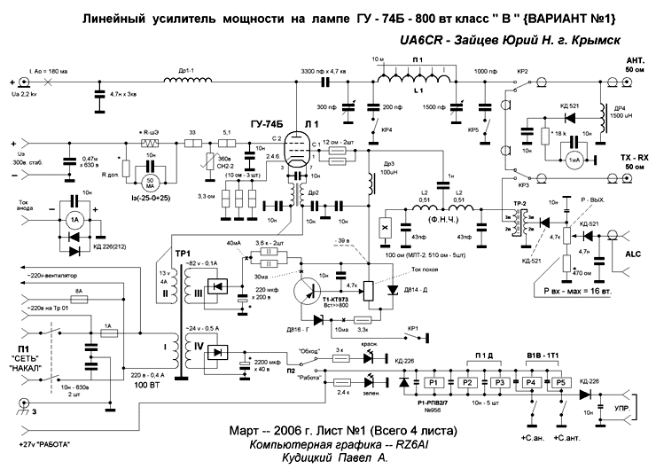

Усилители мощности конструкции UA6CR

26.02.2011 11:07 А что за деталь такая?...  --  Vic
25.02.2011 20:33 А никто так и не увидел, что схема то оригинальная. Нигде вы не н...  --  Виктор, UN7AD...
09.04.2010 22:34 То,что мы видим-это схемотехника,грамотная,серьезная да еще и с к...  --  Vlad RW6AH ...
13.03.2010 13:31 Усилители мощности конструкции UA6CR...  --
27.12.2009 01:26 Отличная схема. Но лампы дорогие....  --  Владимир RA#ZBC...

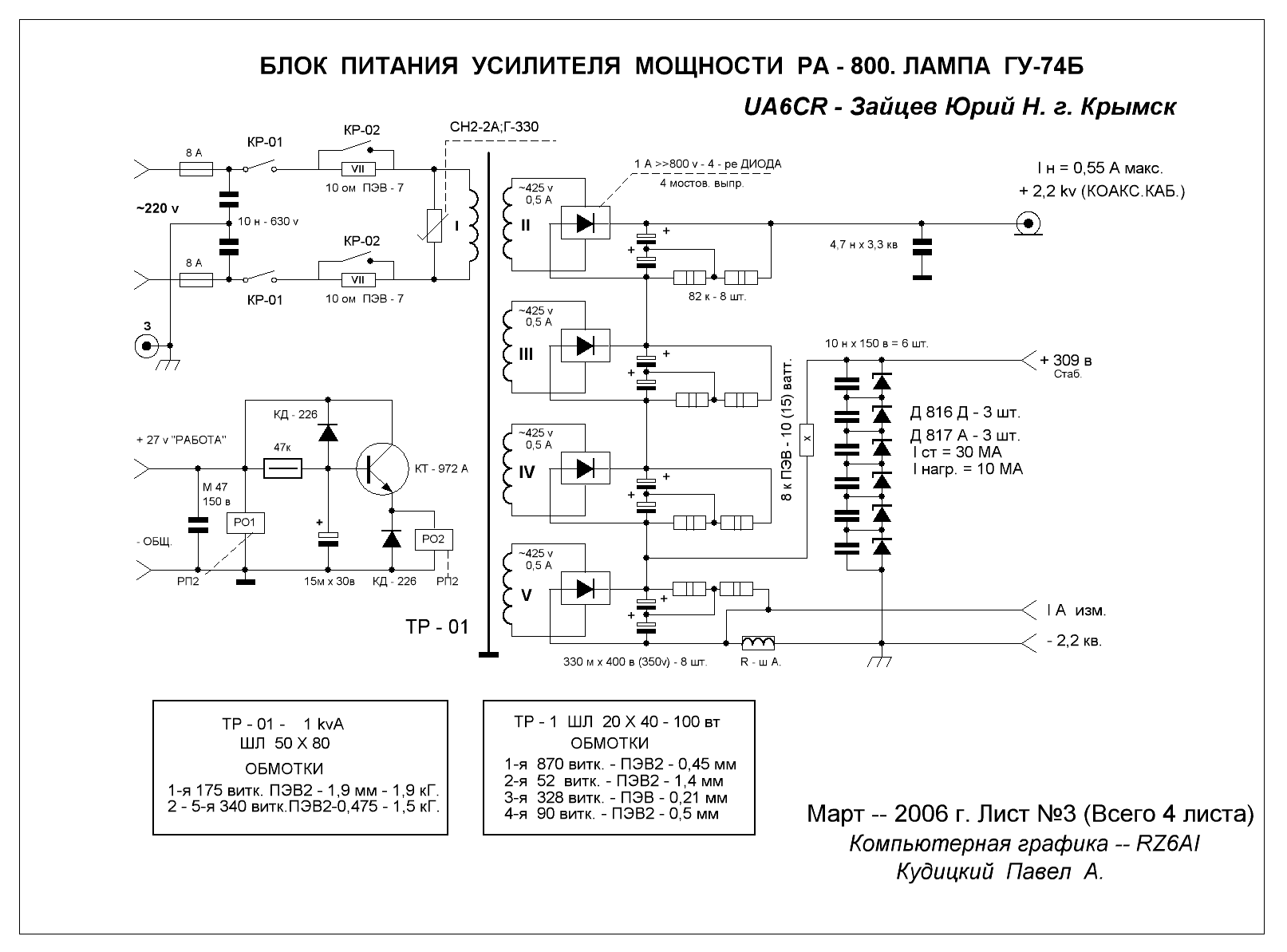

01.02.2009 14:25 na blok pitania dlia gu-74 na transformator TP-01 -1kW primar...  --  yo6anc dumitru...

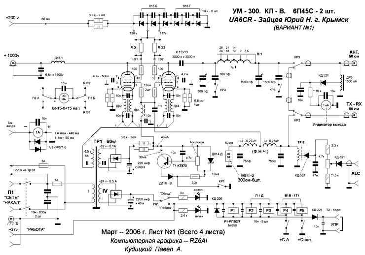

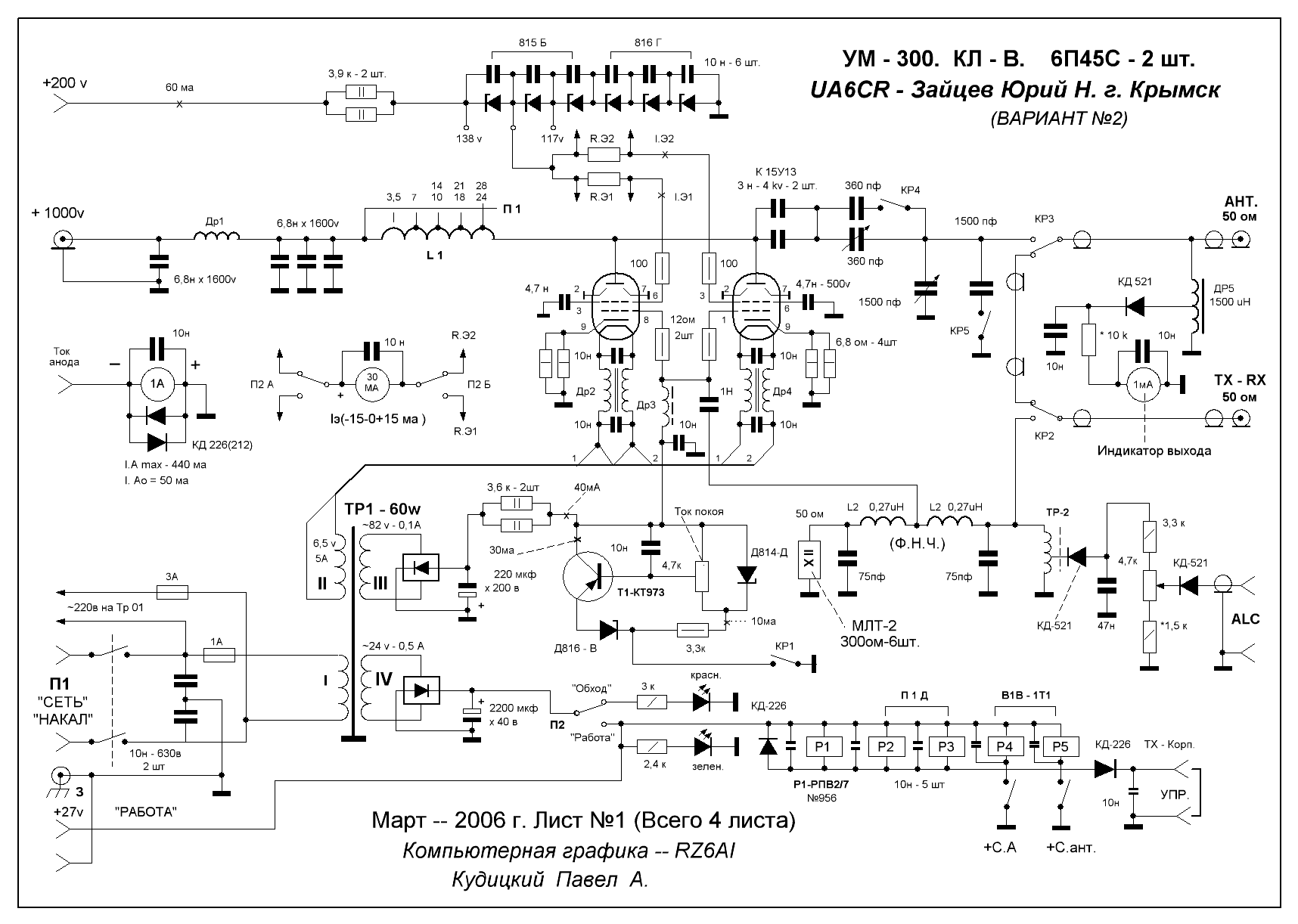

13.05.2006 19:36 При таком включении 6П45С у меня получалось Ку = 50-60. Но правда...  --  Николай.

10.05.2006 14:38 Как и все конструкции этого автора лаконичны и продуманны, так ск...  --  UA6EM

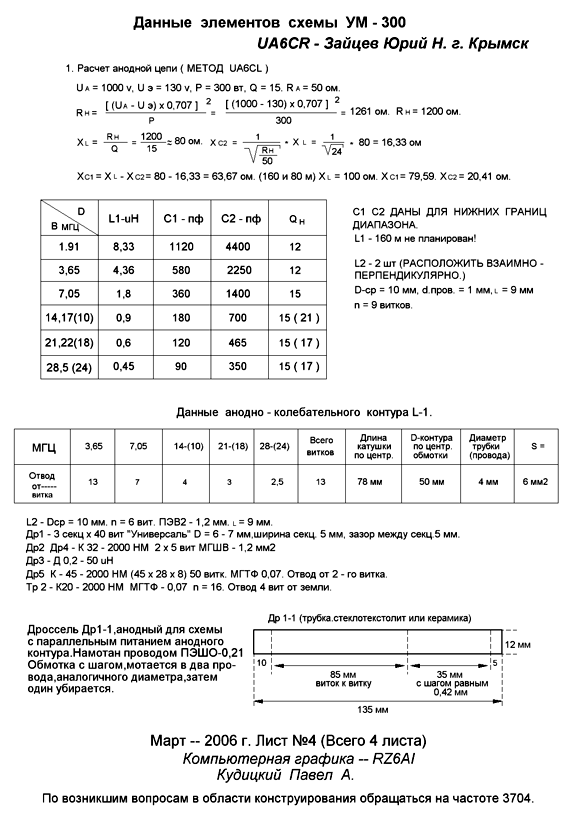

10.05.2006 08:44 Вовик, вот ты и займись подготовкой своего детища..."режимы ламп,...  --  postt
09.05.2006 19:50 Графика здесь абсолютно не при чем... Профи не увидел здесь НИЧЕ...  --  RW3 DKB
09.05.2006 16:31 Графика ничего, и схемы можно посмотреть , можно пообсуждать. Хо...  --  Вовик
