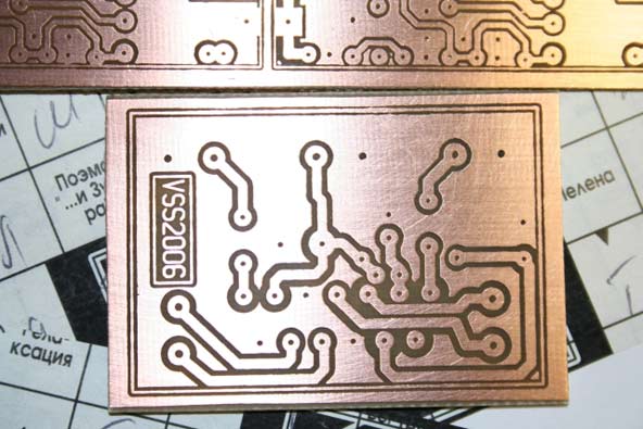

1. На плате делаю соединения между элементами схемы со стороны установки деталей, мне так удобнее.

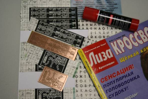

2. На лист бумаги формата А4, с помощью клеевого карандаша наношу узкую полоску клея (сверху) и закрепляю вырванную из старого журнала «Лиза КРОССВОРДЫ» (издательский дом «БУРДА») или журнала с кроссвордами «РАЗГАДАЙ», журнальную станицу с минимальным количеством цветных картинок. Этот тип бумаги, на мой взгляд, лучше всего подходит для данной радиолюбительской технологии в домашних условиях. Минимальные затраты, хорошо удаляется с платы, не оставляет ворса, не травмирует тонер. Обложки журналов плохо подходят для этих целей, там много красителя. Не претендую на открытие, но про этот тип бумаги в Интернете не встречал, дошел сам, экспериментируя с разными подложками. В принтере настроек не меняю, использую hp LaserJet 1200 series, как при обычной печати документов, иначе тонкие линии будут расплываться при проглаживании утюгом.
3. В программе Sprint Layout в опции печать убираем флажок печати элементов (на рисунке обозначены красным цветом), устанавливаем Масштаб 1:1, выбираем количество отпечатков на данном листе по оси X и Y, устанавливаем в принтер подготовленный «бутерброд» и производим печать. Никаких зеркальных изображений не требуется, хотя программа делает это легко.

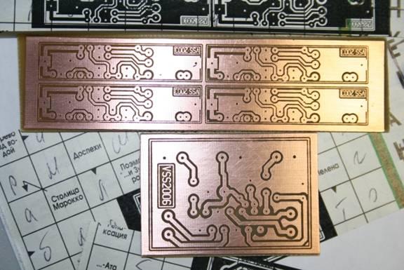

4. Далее как обычно. На подготовленную (зачищенную под струей воды мелкой водостойкой шкуркой) заготовку фольгированного стеклотекстолита чуть большего размера (на 3-5мм.), ровно накладываем, вырезанный с запасом один из отпечатанных на журнальной странице рисунок. Края загибаются и крепятся с противоположной стороны скотчем. Нагреваем утюг в режиме «хлопок», кладем заготовку в свернутый пополам лист А4 на жесткую поверхность (я использую кусок оргалита) и сначала проглаживаем (прогреваем) всю поверхность, а затем тщательно, кончиком утюга быстро проходим по всей поверхности с небольшим нажимом. Показателем хорошего оттиска рисунка, является слабый, еле заметный равномерный отпечаток типографской краски на внутренней стороне листа А 4.
Утюг выключаем!!! Обжигая пальцы, несем под слабую струю теплой воды, немного смачиваем, снимаем подложку (отделяется верхний слой), а затем аккуратно, кончиками пальцев, катышками смываем остатки бумаги. Обращаем внимание на места сверления отверстий и близко расположенных проводников. Показателем полного удаления журнальной бумаги, является отсутствие « катышков бумаги »
Далее в хлорное железо. Травление в свежем растворе этих плат составило 3-4 минуты (плотный полиэтиленовый пакет под струей горячей воды, постоянно встряхивая)
5. Тонер смываем ацетоном. Обрезаем по периметру тонкой линии (это размеры платы) сверлим, затем заусенцы медной фольги после сверления, закатываем (зачищать шкуркой нежелательно) «носиком» обычного молотка по всей поверхности и только после этого, зачищаем нулевой шкуркой, а лучше хозяйственной губкой для мытья посуды под струей воды. Вытираем насухо чистой салфеткой и сразу без промедлений покрываем спиртовой канифолью всю поверхность со стороны фольги. Даем высохнуть (на теплой поверхности процесс ускоряется). Плата готова. Время от печати рисунка до окончания травления, представленных выше образцов, не более 10 минут.
Если все сделано аккуратно и правильно, качество получается хорошее. Если нужно изготовление небольшой серии за одно травление, необходимо лишь в программе сделать несколько дублей рисунков, расположив их на расстоянии 1-3 мм, друг от друга, т.е. на толщину резака.
