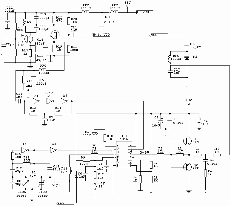

Первая схема была в "Ham radio today", перепечатка в "Radio Amater", Югославия. Авторы G3WPO и G4JST.
Идея использовать кварцевую подставку в диапазонном генераторе не нова, но обычно ее реализуют при помощи смесителя, что приводит к большому количеству контуров, переключателей и т.д. Здесь применена ФАПЧ на микросхеме 4046, ее аналог К1561ГГ1 или 564ГГ1. ГПД работает на низкой частоте, например 200-700 кГц или 500-1000 кГц, где легко получить высокую стабильность частоты. Кварцевый генератор и ГУН после смешивания формируют разность частот в том же диапазоне, что и ГПД, их сумма лежит выше принимаемого диапазона и легко фильтруется. Схема ГУН не приводится, поскольку ее легко найти. Желательно между смесителями и ГУН-ом поставить буферные каскады. Смеситель можно выполнить на двухзатворном полевом транзисторе или применить микросхемы, например К174ПС1. Кварцевый генератор тоже может быть исполнен по другой схеме. Выбор частот кварцев зависит от примененной ПЧ и ГПД. В микросхеме ФАПЧ есть звуковой генератор, при замыкании S1 на землю генерируется сигнал на выходе "TON" с частотой около 800 Гц. Ширина петли ФАПЧ приблизительно равна 10 кГц, что позволяет получить довольно чистый спектр. Транзисторы применены самые обычные, подойдут КТ315, КТ361 и т.д.

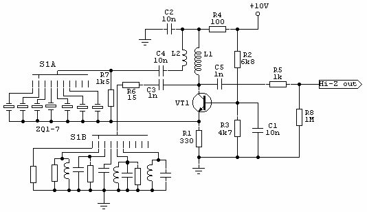

Вторая схема - это кварцевый генератор, применялся в приемниках фирмы "Drake", отличается устойчивой генерацией на основной частоте и механических гармониках(проверялся на 3-й и 5-й механической гармонике).
Неравномерность выходного напряжения легко компенсируется подбором элементов в цепи переключателя S1B, приведены возможные сочетания R, L, C. Катушка L2 стоит в цепи обратной связи, и обычно имеет 1-2 витка, при настройке возможно потребуется поменять местами ее выводы для получения генерации. Контур L1 настраивается на частоту, ниже максимально примененной, например для UW3DI он будет настроен на 15 МГц без дополнительных элементов, для частот выше 15 МГц будут подключаться параллельные катушки, ниже 15МГц - параллельные конденсаторы. Наилучшие результаты получились при использовании транзисторов КТ355А или КТ325, но могут работать и более дешевые типы. При высокоомной нагрузке выходное напряжение может составлять несколько вольт, при низкоомной - сотни милливольт или единицы вольт.
