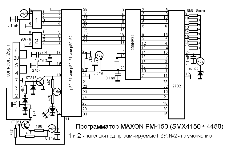

Программирование р\с Maxon PM-150 c контроллером P80C51ARC (американский вариант).
Поступаем следующим образом:
1. Покупаем контроллер AT89C52 и ПЗУ 93C46(!).
2. Прошиваем контроллер файлом maxon_p80c52.hex
3. Заменяем P80C51ARC на AT89C52, а (после программирования)ПЗУ старое на новое.
4. Изготавливаем программатор для PM150
5. Вставляем 93с46 в программатор и следуем указаниям программы.
