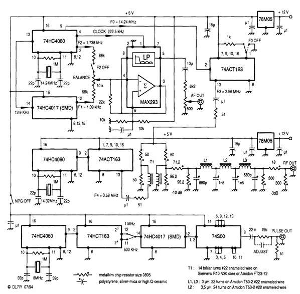

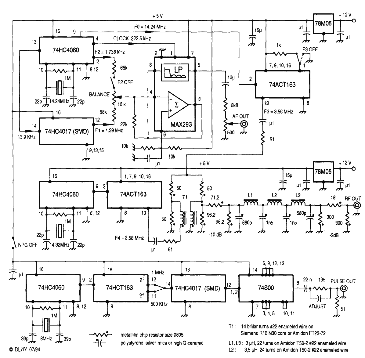

Рис. 2. Принципиальная схема MTG1.
LP – ФНЧ. Clock – ГТИ. Balance – балансировка – уравнивание амплитуд двух однотональных сигналов в двухтональном. AF OUT – Выход ЗЧ. F2 OFF- выключатель второго тона в двухтональном сигнале. NPG OFF – выключатель маркерного генератора (генератора игольчатых импульсов). RF OUT – Выход ВЧ. PULSE OUT – Выход импульсов маркерного генератора.
Т1: 14 витков двойным эмалированным проводом #22 на сердечнике Siemens R10 N30 или AMIDON 23-72. L1, L3 – 3 мкГн – 22 витка эмалированного провода #22 на сердечнике AMIDON T50-2, L2 – 3,5 мкГн - 24 витка эмалированного провода #22 на сердечнике AMIDON T50-2.
хорошо подавляются кварцевым фильтром и не присутствуют на выходе сигнального тракта, если SSB фильтр хорошо работает и тракт линеен. Для однотональных измерений, сигнал F2 может быть выключен.
Радиочастотный двухтональный сигнал формируется следующим образом. Опорный сигнал частотой 14240 кГц, который можно снять с вывода 9 чипа генератора, выделяется и делится на 4 сверхбыстрым двоичным делителем (74АСТ163). Сигнал прямоугольной формы с TTL уровнями и частотой следования 3560 кГц (F3) появляется на выводе 13 микросхемы 74АСТ163. Второй опорный генератор способствует появлению другого ВЧ сигнала частотой 3580 кГц (F4) аналогичным образом. Частота этого опорного генератора 14320 кГц.
Для смешения двух сигналов прямоугольной формы используется пассивный мост (Combiner) [ 2 ]. Последовательно включенные резисторы минимизируют возможность появления внутренних интермодуляционных искажений в выходных

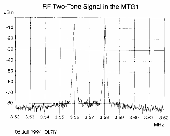

Рис. 3. Спектр двухтонального ВЧ сигнала, выдаваемый MTG1.
каскадах двоичных делителей. Аттенюатор с ослаблением в 10 дБ установлен в сигнальном тракте на выходе смесителя (Combiner’a), чтобы меньше нарушать симметрию моста, элементы которого выполнены на чип- металлоплёночных резисторах, подобранных с большой тщательностью, при изменении нагрузки. После сведения (смешения) двух отдельных сигналов в одну их совокупность, последняя пропускается через 7-элементный ФНЧ с Чебышевской характеристикой, чтобы подавить высшие гармоники, с целью получения синусоидального выходного сигнала. Элементы этого фильтра не должны быть перегруженными сигналами по входу (- 3 дБм на каждом). Это особенно относится к используемым катушкам, так их сердечники могут оказаться насыщенными, что может привести к генерации гармоник и появлению продуктов интермодуляции. Кольцевые сердечники из порошкового железа AMIDON T50-2 являются хорошим выбором, несмотря на то, что плавная подстройка величины индуктивности с кольцевыми сердечниками не является возможной. Подстройка может быть осуществлена изменением ёмкости, применяемой совместно с индуктивностью катушки, намотанной на кольцевом сердечнике. Если нет анализатора спектра, то для наблюдения за уровнем гармоник можно использовать связной приёмник. Но, будьте внимательны! Приёмник может быть перегружен большим (- 7 дБм) уровнем сигнала основной частоты (первой гармоники), что приведёт к появлению комбинационных частот,

После установки, приемлемого для измерений, уровня выходного сигнала генератора, настройте фильтр по максимальному подавлению гармоник. На выходе фильтра фиксированный аттенюатор (3 дБ) уменьшает влияние приёмников, входной импеданс которых отличается от 50 Ом. Выходной уровень в – 7 дБм каждой несущей может вызывать в любительских приёмниках появление интермодуляции. Аппаратный анализ спектра сигнала генератора не обнаружил заметных комбинационных составляющих во всём динамическом диапазоне анализатора спектра (Рис.3). Анализ двухтонального сигнала во временных рамках, т.е., такой как на экране осциллографа, можно видеть на Рис. 4.

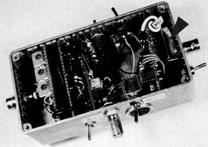

MTG1 размещён в небольшой алюминиевой коробке со слотами в боковых стенках, которые служат держателями для печатных плат. Печатные платы – универсальные, двухсторонние со сплошной металлизацией с одной стороны (под общий провод). Чтобы уменьшить размеры MTG1, применяются малогабаритные детали для поверхностного монтажа (SMD). Обычно три части MTG1 используются отдельно, поэтому нет необходимости в экранировке их друг от друга. Переключение блоков производится переключением напряжения питания. Хорошая экранировка необходима на выходе маркерного генератора (см. стрелку на Рис. 1). Убедитесь, что маркерный генератор отключен, когда используются ЗЧ и ВЧ двухтональные генераторы. Смеситель и выходной фильтр смонтированы вместе со входными и выходными аттенюаторами на отдельной плате. При использовании катушек с переменной индуктивностью необходимо избегать их взаимной связи, используя хорошую экранировку металлическими экранами. При использовании катушек на ферритовых сердечниках, - экранировка не обязательна..
