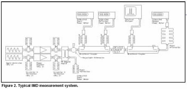

Как оборудовать устройство для проверки на интермодуляцию
Обычно используемое устройство для проверки аппаратуры двухсигнальным (двухтональным) методом показано на Figure 2.
Оно состоит из двух параллельных трактов, с сигнал-генератором в каждом, двух усилителей и четырёх циркуляторов, объединённых в двухсторонний сумматор (смеситель, Combiner), сигнал из которого поступает на, обычно включаемый здесь, регулируемый аттенюатор, а после подаётся на исследуемое устройство. Для просмотра результата обычно применяется анализатор спектра.
Несмотря на то, что обычный РЧ сигнал-генератор намного дешевле, лучше применять синтезатор частоты. При использовании двух генераторов, трудно удержать постоянным разнос частот Δf, особенно, при малом его значении. Приходится постоянно подстраивать частоты генераторов из-за их ухода (поэтому для измерений и применяют кварцованные генераторы с возбуждением резонаторов на первой гармонике, с минимумом реактивных элементов – катушек, конденсаторов, в цепи с кварцем - UA9LAQ). При разносе частот порядка 50 кГц требования к стабильности частот несколько снижаются, особенно, если тестирование на интермодуляцию производится быстро, для подстройки параметров идентичных устройств, например, на производстве. Для поддержания постоянным уровня сигнала (относительно друг друга) на выходе усилителей служат подстраиваемые (плавные) аттенюаторы, установленные в цепи выхода каждого сигнал-генератора. Общий для двух тонов уровень выходного напряжения устанавливается (синхронно) аттенюатором, к выходу которого подключен вход тестируемого устройства. Всё, вроде, хорошо, логично, но аттенюатор должен быть согласован (пропускать усреднённую величину мощности сигнала, необходимого для исследования) и быть линейным, иначе, он будет генерировать свою интермодуляцию – правило № 0.
Важно знать собственную интермодуляционную характеристику проверочного устройства, быть уверенным, что она не влияет на результаты испытаний. Одновременно, необходимо выявить источники паразитных наводок (нежелательные, неучтённые), чтобы избежать ошибок, вносимых в результат. В синтезаторах должны использоваться частоты, которые обеспечивают моночастотность каждого из двухтональных составляющих, отсутствие помех в пределах полосы измерения. Для того чтобы проверить измерительный стенд, просто отсоедините от него тестируемое устройство. Присоедините нагрузку к источнику двухтонального сигнала и просмотрите на ней спектр, при всех необходимых уровнях и на всех необходимых частотах. (Формулы для расчёта собственных (аппаратных, инструментальных) интермодуляционных искажений приведены в конце статьи).

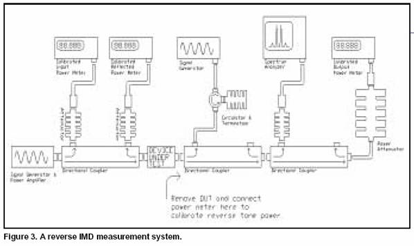

Тест на обратную интермодуляцию и проверка
Небольшой модификацией измерительной системы является тест на обратную интермодуляцию, который осуществляется, когда второй испытательный сигнал подаётся на выходной порт исследуемого устройства. Этот тест симулирует ситуацию обычную для связной аппаратуры, когда мешающий сигнал с соседнего передатчика наводится на вход, проходит через всю систему, включая усилитель мощности. Оборудование позволяющее выполнить этот тест показано на Figure 3.
Направленный ответвитель использован для подачи сигнала обратно в исследуемое устройство. Для предотвращения генерирования интермодуляционных продуктов самим источником сигнала и для устранения влияния на результаты измерения (взаимодействия с ними) необходим циркулятор. Подстройка системы должна быть выполнена без тестируемого устройства. Измеритель мощности (с аттенюатором, если это необходимо) присоединяется к выходному порту испытуемого устройства, обращённого к нагрузке. Сигнал подводится к
направленному ответвителю. Обычно, это влияет на подачу сигнала в то, что называется портом, который ответвляет сигнал из главной линии идущий на нагрузку. Большинство направленных ответвителей имеет внутренние зонды, с помощью которых большой мощности не получишь (не отведёшь) – внимательно изучите техническую документацию на применяемый направленный ответвитель. Источник сигнала настроен таким образом, чтобы получить на выходном порте исследуемого устройства необходимый (определённый) уровень сигнала. Поскольку направленные ответвители симметричны, то уровень мощности обратного тона (обратной волны) на сигнал-генераторе будет уменьшен на коэффициент связи, так что может быть необходим исходный на 20-30 дБ больше, чем мощность необходимая на исследуемом устройстве. Как только уровень сигнала будет откалиброван, исследуемое устройство может быть заменено и включено в работу. Обратный тональный сигнал может быть приложен и уровень интермодуляционных искажений сверен с указанным в спецификации на исследуемую аппаратуру. Например, в спецификации может значиться, что обратный тон 10 дБм и все результирующие интермодуляционные продукты должны быть на уровне - 80 дБ или лучше, по отношению к прямому (основному) тону составляющему 40 дБм.

Есть три секрета при изготовлении качественного стенда для проведения двухтонального исследования устройств на интермодуляцию. Это - изоляция, изоляция и ещё раз - изоляция!
Правило № 1: делайте как можно большую изоляцию.
Может показаться, что в измерительной системе слишком много циркуляторов. Знайте, что изоляция с помощью одного циркулятора не превышает уровня в 20 дБ. Возможно, потребуется каскадирование двух циркуляторов, чтобы получить удвоенный уровень изоляции.
Действительно, некоторые сигналы при сведении не проходят в соединительные кабеля, но пролазят через излучение и даже через питающую сеть переменного тока. Если имеются проблемы с большим уровнем интермодуляционных искажений в самой измерительной системе, попробуйте переместить стенд в другое место. Вытащите генераторы из их 19-дюймовой стойки и разбросайте по столу, разделив экранами. Включите две половинки стенда в разные питающие сети (реальнее: хотя бы в разные розетки - UA9LAQ). При исследуемых уровнях интермодуляционных искажений, граничащих с -80 дБ для создания проблем многого не нужно: приходится учитывать и такие факторы.
Правило № 2: Проверьте Вашу испытательную систему.
Может показаться дорогим удовольствием применение двух отдельных усилителей взамен одного с большей выходной мощностью, работающего в классе А. Это (класс А) заставит усилитель генерировать малые уровни собственных интермодуляционных искажений источника испытательного сигнала на входе испытуемого устройства. Следует принять за правило обеспечение усилителем относительного уровня собственных интермодуляционных искажений по составляющим третьего порядка не менее -30 дБ при рабочем уровне выходной мощности (при четверти установленной мощности для каждого тона). Уровень искажений будет падать на 2 дБ, каждый раз, когда мощность будет уменьшаться на 1 дБ. Например, если 100-ваттный усилитель класса А используется при мощности 10 Вт (по 2,5 Вт на тон), то можно обнаружить уменьшение искажений источника сигнала на 20 дБ, или -50 дБ по составляющим третьего порядка.

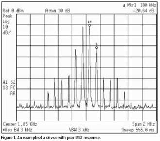

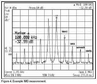

На
Figure 4 показан реальный пример. Анализатор спектра
подключен к ответвителю на выходе исследуемого устройства. Это устройство
питается, согласно его инструкции по эксплуатации напряжением 26 В при токе 25
мА. Установлена рекомендуемая выходная мощность 2 Вт РЕР. Для проведения
измерения включены оба тональных сигнала, подключен переменный аттенюатор,
которым на измерителе средне-квадратичного (RMS) значения
мощности установлено её значение, равное 1 Вт, что составляет 2 Вт РЕР. В этом
случае, поскольку значение мощности установлено с помощью измерителя,
спектроанализатор использовался только как индикатор для относительных
измерений. Поэтому нет необходимости калибровки прибора в абсолютных значениях
мощности.
Уровни тональных сигналов проверялись на экране анализатора спектра, их различие не должно превышать 0,2 дБ. Если это не так, следует скорректировать выходные напряжения сигнал-генераторов, чтобы выполнить условие (хотя бы относительного) равенства уровней сигналов в двухтональном, испытательном.
(Примечание: понаблюдайте за поведением функции DELTA MARKER спектроанализатора. На некоторых аппаратах, когда включена функция “дельта”, то они встают в режим абсолютного измерения мощности, вне зависимости, от того, что делается “внутри” сигнала). На более совершенных анализаторах функция “дельта” следует за уровнем измеряемого сигнала. Если Вы пользуетесь анализатором первого типа, то устанавливайте уровень тонального сигнала по указателю функции “дельта”, а не по опорному уровню этой функции.
Когда уровни испытательных тональных сигналов установлены равными друг другу, продукты интермодуляции измеряются методом сравнения большего уровня (одного из тонов, если их амплитуды неодинаковы) с самым большим значением амплитуды желаемого продукта интермодуляции (порядка). На некоторых анализаторах спектра есть функция, которая автоматически выводит абсолютное или относительное значение всех пичков, имеющихся на экране. Имея такую функцию, для измерения уровней продуктов интермодуляции, достаточно лишь взглянуть на экран.
Измерения при других РЕР уровнях могут быть легко проведены, перестройкой аттенюатора, чтобы с одной стороны- не перегрузить анализатор, с другой - чтобы уровни пичков были удобными для наблюдения.
Примечание: если расстояние между тонами большое - 1 МГц и более, то следует проверить плоскость частотной характеристики и, при необходимости скорректировать соотношение амплитуд тональных сигналов для получения одинаковых уровней на выходе стенда. В этом примере составляющие 3 порядка равны - 33 дБ (dBc) по отношению к уровню несущей, пятого -47 dBc, седьмого -53 dBc.

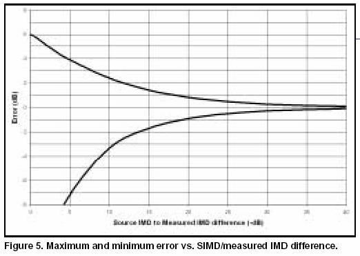

На Figure 5 показана раскладка максимальной и минимальной ошибок, т.е., разницы интермодуляции. Действительный уровень интермодуляции лежит где-то посередине двух кривых и зависит от амплитуды и фазы интермодуляции образцового испытательного сигнала и интермодуляции, генерируемой испытуемым устройством. Это ведёт к предположению, что для получения более точных результатов при измерении интермодуляционных искажений, источник сигнала должен иметь уровень интермодуляции, по крайней мере, на 30 дБ ниже.
Правило № 5: Настраивайте источник испытательного сигнала на минимум интермодуляционных искажений.

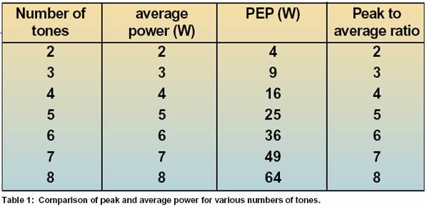

Если специально не оговорены условия проверки аппаратуры, то можно для проверки на линейность применить многотональный метод, где применяется более двух тонов. Поскольку мощность РЕР возрастает пропорционально квадрату количества несущих в сигнале, то сигналы могут быть генерированы с высоким соотношением амплитудного значения к средне-квадратичному.
В Table 1 (в Таблице 1) показано как быстро возрастает пиковая мощность нескольких 1 Вт источников (одно)тональных сигналов (вот здесь и можно оценить требования к линейности, например, линейного усилителя для кабельного телевидения, через который “проходят” 70-80 каналов). Многотональный тест является отличным средством проверки на линейность, особенно для многоканальных усилителей. Генераторы многотональных сигналов, имеющиеся на рынке, используют отдельные генераторы под каждый тон. Эти генераторы могут управляться через петлю ФАПЧ, чтобы поддерживать определённое фазовое соотношение между сигналами или имеют ручную подстройку наихудшего и наилучшего фазового соотношения между испытательными сигналами (тонами). (Хоть это и не входит в цель статьи, сообщим, что при увеличении количества тонов, время, затрачиваемое на каждый пик РЕР, сокращается. Время , затрачиваемое вблизи пика, является фазовой функцией каждого отдельного тона. Подстройкой фаз тонов можно изменять время, затрачиваемое на пик РЕР сигнала до (почти) нуля, что влияет на пиковое значение сигнала при неизменном средне-квадратичном).

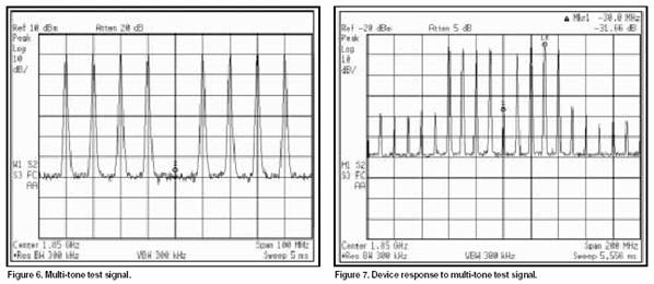

Как использовать многотональный генератор
При увеличении количества тонов пиковая мощность РЕР растёт быстро, а средне-квадратичная - медленнее (см. таблицу). Многотональный генератор может, например, выдавать 8 тонов: по 2 мВт на тон [ 5 ]. При восьми тонах РЕР мощность будет составлять 128 мВ и может быть значительной для измерения на РЧ транзисторах средней мощности или модулях с большим коэффициентом усиления. Если необходимо иметь большую мощность на тон, то большое соотношение между пиковой РЕР и средне-квадратичной мощностями требует использовать отдельный усилитель под каждый тон, и свести сигналы с помощью восьми-входового сумматора (Combiner). Спектр сигнала восьми-тонального генератора показан на Figure 6.
После усиления мощным транзистором этот же сигнал показан на Figure 7. На практике применяются многотональные генераторы с одинаковыми расстояниями между тонами, возможно и отсутствие отдельных тонов, как показано на рисунках. Исследуя устройства, продукты искажений на месте отсутствующих тонов также учитываются и сравниваются с уровнем основных тонов, несмотря на то, находятся они внутри необходимого диапазона или за его пределами. Устройство, использовавшееся в качестве источника многотонального сигнала, имело уровень сигналов в -23 dBc.
