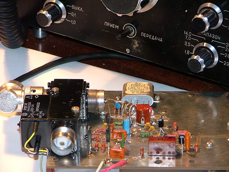

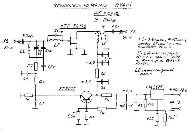

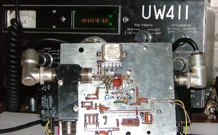

Cызранским радиолюбителем Юрием Леонидовичем Штундером (RV4HI) разработан усилитель RX-1000\1 с применением транзистора ATF 54143. Характеристика усилителя:
В усилителе применена традиционная технология монтажа. Возможно изготовление усилителей трех видов: без коммутации RX\TX, с коммутацией до 100 и 1000 Ватт. Пишите на ra4ho@dtc.syzran.ru

07.06.2006 22:04 Паспорт на ATF54143 предусматривает установку атипаразитовв цепи ...  --  Владимир, RA4HO...
01.06.2006 07:42 Ну,если входная емкость подпаяна к родному штырьку от разъема,то ...  --  RU3ACE Максим...

09.04.2006 20:45 Диодный ограничитель по входу не нужен,там стоит РПВ 2/7 которое ...  --  RU3ACE Максим...
09.04.2006 19:54 А чего автор на схеме не нарисовал цепи обхода и диодного огранич...  --  Сергей

09.04.2006 07:47 В предусилителе отсутствуют цепи в истоках для предотвращения воз...  --  RU3ACE Максим...
08.04.2006 18:19 А можно обводку на плате на пин диодах? И так чтобы по вч срабаты...  --  Олег EX8MLT...
