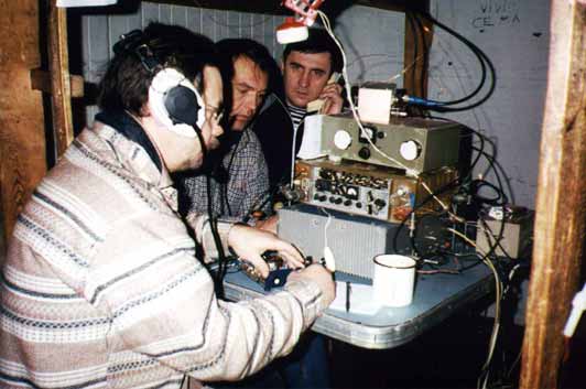

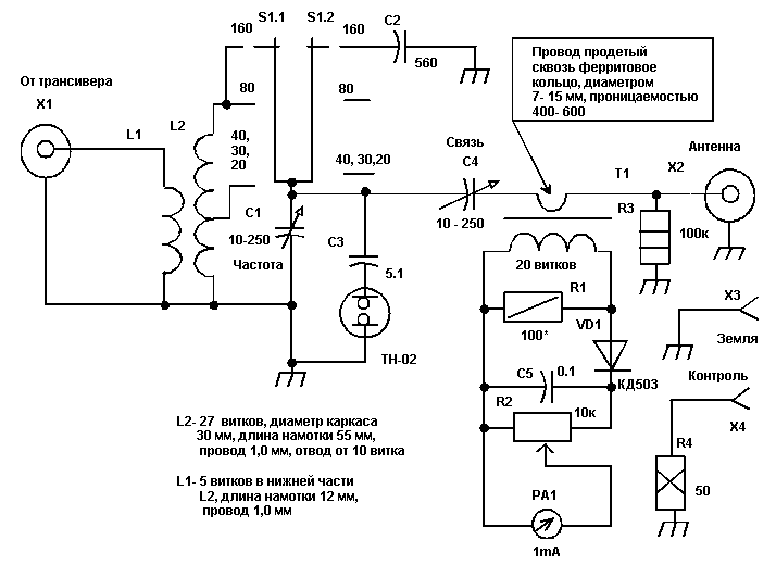

Это произошло 10 декабря, 2001 года в QRP экспедиции на  Ай – Петри. Эта экспедиция проходила в честь столетия первой трансокеанской связи Г. Маркони. Организовал ее UR-QRP-C, использовался позывной EM100GM.  Совместно с радиостанцией типа  Р – 143, которая обеспечивала 8 ватт выходной мощности мы использовали согласующее устройство. Схема этого устройства показана на рис. 1.
Фото: 10_December_2002 (USIRCH, UU4JCQ, US1REO)
Рисунок 1 Схема согласующего устройства
По ошибке, один из операторов подключил  антенну не к гнезду Х2.  а к гнезду Х4. То есть, антенна была подключена  к выходу активной нагрузки сопротивлением 50 ом, расположенной внутри согласующего устройства  и предназначенной для контрольной настройки передатчика. Так вот, с такой, по сути дела отключенной от передатчика  антенной, мы  работали несколько часов в эфире.  Была проведена  21 связь. Одна связь на диапазоне 40 метров, три связи на диапазоне 17 метров и остальные 17 связей на диапазоне 20 метров.  Только случайно это  обнаружено, когда не смогли провести связи на диапазоне  80 метров...
Конечно, при настройке контура  согласующего устройства в резонанс часть мощности от него наводилась на нагрузку. Следовательно, на нагрузке, и подключенной к ней антенне присутствовала мизерная мощность. Наводилось высокочастотное напряжение на трансформатор тока, включенный в антенную цепь. Трансформатор реагировал на эту наводку, показывая фальшивый ток, будто бы поступающий в антенну. Во время приема часть высокочастотной энергии просачивалось на вход Р-143, и эта военная радиостанция вполне вытягивала прием дальних станций.
После окончания экспедиции по приезду домой я измерил, какая мощность могла наводиться  на активную  нагрузку. Оказалось,  что при закачке 10 ватт в согласующее устройство, на сопротивлении нагрузки согласующего устройства, в зависимости от диапазона,  было наведено  от 0,5 до 0,8 В высокочастотного напряжения. Следовательно, в  нашу антенну могло поступать примерно    5- 15 милливатт высокочастотной мощности.  И вот на такую мощность мы работали в течение нескольких  часов. Четыре человека (UU4JCQ, US1REO, USIRCH, RK3ZK) это наблюдали. Так что маленькая мощность все же позволяет работать. В табл. 1 приведена страница из аппаратного журнала EN100GM, которая показывает, какие связи были нами установлены с использованием QRPP.
