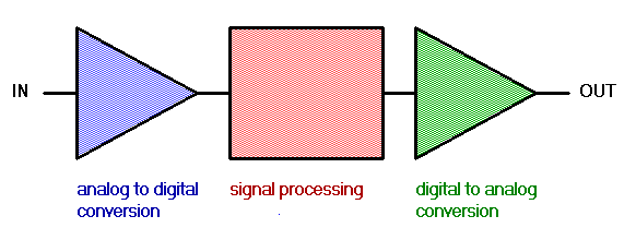

   Цифровая обработка сигнала (DSP) - одно из магических выражений, которые вы можете слышать время от времени. Это кажется уделом специалистов, инженеров-электронщиков. И ранее для реализации этой технологии были необходимы сложные специализированные устройства (DSP - процессоры, кстати они в настоящее время широко распространены в различных устройствах, связанных с обработкой звуковых сигналов). Однако "железный" DSP - процессор может быть заменен связкой: компьютер не ниже Pentium + звуковая плата + программное обеспечение

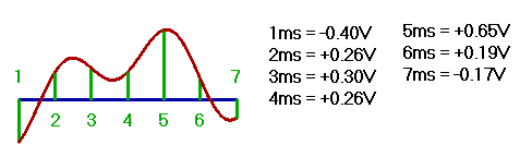

   DSP технология предполагает, что входной аналоговый сигнал будет преобразован в цифровую форму, обработан и затем вновь преобразован в аналоговую форму на выходе. Данный процесс выполняется при помощи Аналого-цифрового преобразователя (АЦП).
   При аналого-цифровом преобразовании  автоматически,  в известном временном интервале производится измерение мгновенных значений амплитуд определенное число раз, называемое сэмплированием сигнала. В результате на выходе получается серия измерений где в каждом из них мы знаем амплитуду сигнала и точное время, когда это было измерено.
   После этого производится более или менее сложный анализ цифровой последовательности.  Далее это может интерпретироваться как цифровые данные или обратно преобразовываться в аналоговую форму. Преобразование тем точнее, чем чаще производится измерение, короче временные интервалы. Над цифровыми данными могут выполнены самые различные измерения, но мы обсудим только фильтрацию сигналов!

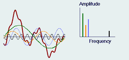

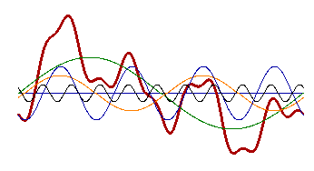

   Несмотря на то, что существует несколько методов выделения цифровых сигналов, основная методика основана на быстром преобразовании Фурье (FFT). Математическое обоснование  было разработано Joseph Fourier около 200 лет назад. Основная идея состоит в том, что любой сигнал может быть представлен в виде набора синусоидальных сигналов, каждый из которых может иметь различные амплитуды и фазы.
   На рисунке выше, красной линией показан комплексный сигнал, который равняется сумме зеленой, синей, желтой и белой синусоид. Математические уравнения преобразования Фурье довольно сложны, но если вы интересуетесь этими вопросами, можно посмотреть следующие ссылки на вэб ресурсы.
   К счастью нам нет необходимости углубляться в математику для понимания быстрого преобразования Фурье. Но так как в преобразовании Фурье должно производиться большое количество измерений для большого количества временных интервалов, то был разработан соответствующий алгоритм для скоростного преобразования. Он получил название быстрого преобразования Фурье. Когда мы производим преобразование Фурье над каким то сигналом, мы фактически разделяем сигнал на составляющие его синусоиды и в каждой синусоиде вычисляется ее амплитуда и фаза. Каждая из этих синусоид представляется некоторой центральной частотой (а лучше частотным диапазоном) и по сумме синусоид (и их амплитуд) мы можем реконструировать частотный спектр измеренного сигнала.

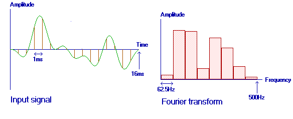

   "Качество" реконструирования частотного спектра зависит от 3 факторов:
   Скорость дискретизации определяет получение самой высокой частоты в спектре (максимальная частота доступная для анализа равна 1/2 от скорости дискретизации). Например при скорости дискретизации в 5 кГц, максимальная восстановленная частота составит 2,5 кГц.
   Период квантования определяет частотное разрешение (или ширину диапазона  каждого канала). Частотное разрешение равняется одному периоду квантования. Например при периоде квантования равном 0,1 сек - частотное разрешение  составит 10 Гц.
   Число выборок (отдельных интервалов времени над которыми производятся все измерения) в преобразовании Фурье составляет ряд чисел - 2 возведенная в степень (2, 4, 8, 16, ..., 256, ..., 56536, ... и т.д.). Несмотря на то, что можно брать любое количество выборок, практически важно выбрать правильное соотношение между скоростью дискретизации и периодом квантования для  получения нужного количества сэмплов (выброк). Например если мы имеем скорость дискретизации в 0,2 мс. - мы не станем брать период квантования равный 0,1 сек., что привело бы к появлению 500 выборок (отдельных измерительных интервалов времени - сэмплов). Но при длительности одной выборки в 0,1024 сек. мы получим 512  выборок (сэмплов), что составляет 29. Результат преобразования Фурье будет состоять из 256 синусоид с шириной канала 9,766 Гц в полосе частот от 0 Гц до 2,5 кГц.
   На рисунке выше показан простой пример. Преобразование Фурье состоит из 16 сэмплов (выборок) с дискретизацией в 1 мс. Результат состоит из 8 синусоид каждая из которых представляет канал шириной в 62,5 Гц в полосе частот от 0 до 500 Гц.
   Разрядность аналого-цифрового преобразователя определяет  динамический диапазон спектрограммы. На практике при использовании обычной звуковой карты персонального компьютера (PC soundcard), мы можем получить разрядность в 8 или 16 бит. Например разрядность аналого-цифрового преобразователя в 8 бит при преобразовании дает 28 = 256 уровней динамического диапазона или 20.log(256) = 48 дб. Для 16 битного аналого-цифрового преобразователя мы будем иметь уже 216 = 65536 уровней динамического диапазона или 20.log(65536) = 96 дб.

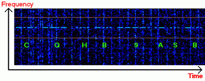

   Результат работы программы анализа входных сигналов представляется в графическом виде, где по осям ординат представляются время и частота. Если время отложено по вертикали, то такой экран называется waterfall display (дисплей водопада), если же время представляет горизонтальная ось  - тогда экран будет называться  curtain display (дисплей завесы). Все это может показаться непонятным, и внизу показан рисунок в качестве примера - дисплей завесы.
   Картинка выше показывает сигнал станции HB9ASB, который не может приниматься "вживую на слух" из-за высокого уровня атмосферных помех (QRN). Вертикальные линии на экране показывают статические возмущения атмосферы. Несколько интересных коллекций захвата картинок можно посмотреть на следующих страницах: DK8KW, G3XDV, OK1FIG and NL9222

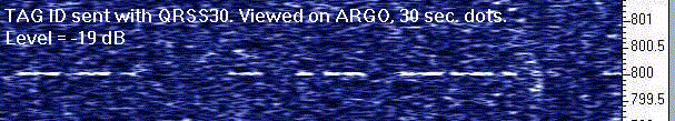

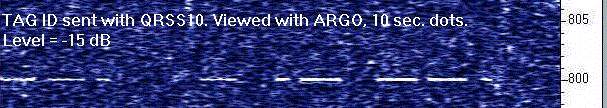

    John Andrews (W1TAG) также провел несколько измерений. Он использовал приемник Icom R75 и 6 футовую приемную магнитную антенну, выходная мощность передатчика в 10 мВт излучалась малогабаритной магнитной антенной через регулируемый аттенюатор. Приемный сигнал декодировался программой ARGO. Уровень сигнала передатчика постепенно уменьшался до тех пор пока его можно было визуально наблюдать:
Длина
точки
Снимок с экрана
Измер. уровень (vs. 6WPM)
Теорет. уровень (vs. 6WPM)
0.2сек.
6WPM
0dB
0dB
3 сек. -10dB -11.8dB
10 сек. -15dB -17dB
30 сек. -19dB -21.8dB
60 сек. -23dB -24.8dB
    Для всех измерений разница между теоретическим и практическим результатом составила +/- 2dB, но я принимаю за факт, что на 6WPM(6 слов в 1 минуту) самое низкое отношение сигнал/шум (SNR) из всех представленных скриншотов. Полные сведения по измерениям можно найти здесь.

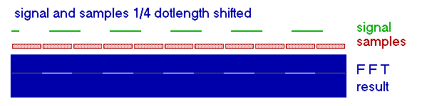

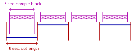

   В течение 2002 года неофициальным стандартом для QRSS и DFCW стала длина точки равная 3 секундам, поскольку на этой скорости практически достигались лучшие результаты. Большинство радиолюбителей из программного обеспечения использует Spectogram, устанавливают частоту дискретизации в 11 кГц при количестве выборок равном 16384, что составляет длительность одной выборки (сэмпла) - около 1,5 сек. На первый взгляд не так очевидно - почему длительность одной выборки составляет половину длительности точки. Почему бы не сделать типовое время длиннее или короче 3 сек?

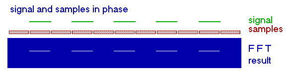

   Но есть причины, по которым типовая длительность выборки меньше длительности точки. Дело в том, что передатчик и приемник работают не синхронно. Это означает, что блок выборки (при завершение приема последовательности) может начаться где-нибудь в середине точки (завершение передачи той же последовательности), или наоборот. Что может случиться, если длительность точки равна времени выборки? Результат можно посмотреть на рисунках ниже:
   Видно, что нет никаких гарантий того, что каждая новая выборка начнется в такт с точкой, и дисбаланс не может быть больше половины длины точки. В противном случае на дисплее мы увидим лишь сплошную линию вместо последовательностей.
   Если  синхронизировать прием и передачу, то можно было бы удвоить типовую длину блока при той же длине точки в 3 сек. и тем самым получить выигрыш при приеме в 3 дб. Так же как при DFCW QSO с длительностью точки 10 сек получаем выигрыш в 3 дб  по сравнению с той же продолжительностью QRSS QSO с 3 секундной точкой. Предполагается, что не должно быть трудностей синхронизации передатчика и приемника на уровне программного обеспечения с точностью в 1 сек. при длине одной выборки 8 сек. (с 2 сек. интервалом), и длине одной точки 10 сек.

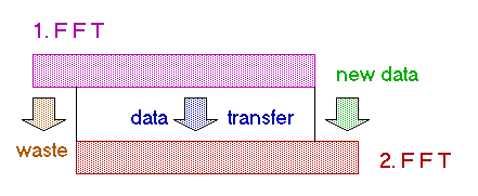

   Альтернативный вариант предложен программистами Spectran  Вместо использования  множества законченных выборок, для каждого быстрого преобразования Фурье - каждая следующая  немного сдвигается и данные для них частично берутся из предыдущих.
   Этот метод дает то преимущество, что в одной длительности точки может быть выполнено множество преобразований Фурье. Недостатком же является повышенная требовательность к вычислительным ресурсам компьютера. Скажем компьютер должен выполнить 32 БПФ (быстрых преобразований Фурье) против 1 при традиционном методе. А также происходит некоторое размывание начала и конца точек.

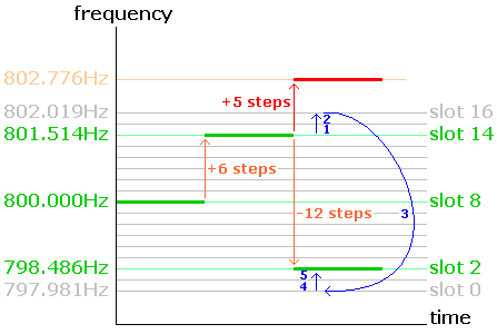

    В Jason может использоваться альтернативный вид модуляции - Incremental Frequency Keying (IFK) - "инкрементированная частотная манипуляция", в основе которой лежит сдвиг манипулируемой частоты между 2 последующими используемыми тонами. Этот режим требует еще большей стабильности частот гетеродинов передатчика и приемника. Здесь используется 16 различных частот смещения от 0.252 Гц до 4.037 Гц с шагом в  0.25234 Гц. Частотный сдвиг в принципе является положительным (частота манипуляции увеличивается), но это означает, что сигнал будет "убегать" относительно начальной частоты. Когда частота смещается больше, чем 4.037 Гц (= 16 шагов) от начальной частоты, то запускается процесс обратного снижения манипулируемой частоты к исходному уровню. Нижеописанные примеры позволят лучше понять алгоритм работы программы.
    По умолчанию центральная частота декодера/кодера Jason - 800 Гц, с полным диапазоном изменения частоты от (800 - 8 шагов) = 797.981 Гц до (800 + 8 шагов) = 802.019 Гц. По умолчанию центральная частота указана в слоте №8. Слоты имеют нумерацию от 0 до 16 - всего 17 слотов. Допустим мы начинаем работу с 800 Гц (центральная частота) и первый сдвиг составит 6 шагов (=1.514 Гц), теперь частота будет равняться 801.514 Гц, соответственно номер слота 8  + 6 = 14.
    Второй сдвиг на 5 шагов (= 1.262 Гц), значение результирующей частоты составит 802.776 Гц. Но номер слота теперь должен равняться числу 14 + 5 = 19, что больше максимального числа слотов (16). Поэтому во втором сдвиге 5 шагов делятся на две части - 2 шага вверх (до слота №16), и 3 шага вспять к слоту №0 и в конце вычислений 4-й и 5-й шаги снова дают 2 шага вверх к слоту №2. Результирующий отрицательный сдвиг состоит из 12 шагов (3.028 Гц), но в программе Jason запоминается, как понимать отрицательный сдвиг на 5 шагов.
    Больше математики: если верхнее значение слота в результате вычислений превышает по модулю  их реальное количество (17), то в этом случае (у нас в примере 19-й несуществующий слот) сдвиг вычисляется как 19 - 17 = 2 (к 2-му слоту), соответственно значение частоты составит 797.981 + 2 * 0.25234 = 798.468 Гц.
    Как результат общая полоса частот используемая декодером Jason равняется 4.28 Гц. Преимущество использования IFK модуляции проявляется по крайней мере в диапазоне 136 кГц,    где легче добиться высокой стабильности частоты приемника и передатчика. Дрейф частоты за 10 минут работы не должен быть больше 4 Гц, что соответствует стабильности гетеродина около 30 ppm (3·10-5) на частоте 136 кГц. Дополнительной встроенной функцией у Jason является Автоматический Контроль Частоты (AFC), дающий возможность подстраиваться на сигнал в полосе  частот равной 12 Гц. Также имеются инструменты для настройки различных параметров и частоты, что очень полезно в ручном режиме работы.

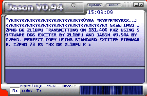

    Результат декодирования сигнала отображается в интерфейсном окне программы шириной 6 Гц и состоящим из 128 уровней отбражения его амплитуды. Неиспользуемые участки звукового спектра игнорируются.
    Базовые параметры настройки программы дают частоту дискретизации  для каждого FFT около 131072 и 512 для оконечного FFT после деления на 256. Каждое FFT завершается за 11.89 секунды (131072 / 11025), а на передачу/прием каждого символа затрачивается 23.78 секунды (или 2.52 символа за 1 минуту).

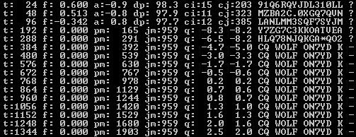

    В WOLF (Weak signal Operation on LF) Stewart Nelson, KK7KA использовал различные способы уменьшения шумов. Вместо уменьшения полосы пропускания для сигнала и соответственно улучшения соотношения сигнал/шум наоборот скорость передачи увеличивается и относительно расширяется полоса частот занимаемая сигналом. При передаче одно и тоже сообщение многократно повторяется и в результате мы получаем суммированный информационный сигнал. Так корректируется значительная часть ошибок при приеме сигнала.
6.2. Описание WOLF
    WOLF фактически представляет собой BPSK сигнал со скоростью передачи информации 10 бит в секунду. Как результат теоретически занимаемая полоса частот должна составить 10 Гц, но    из-за особенностей BPSK происходит расширение полосы до 100 Гц, что неприемлемо для LF диапазона (136 кГц) ввиду создания помех другим пользователям радиоэфира.
К счастью WOLF дает возможность уменьшить время передачи информации за счет сдвига фазы сигнала (рисунок справа)
    BPSK телеграфирование на 6 дб выгоднее обычного телеграфирования по типу включено/выключено. В обычном телеграфировании сигнал принимает значения 1 и 0, а в BPSK +1 и -1.
    Таким образом амплитуда BPSK сигнала на выходе детектора в 2 раза больше, что равноценно усилению в 6 дб. Но это проявляется тем больше чем лучше соотношение сигнал/шум (SNR). WOLF может передавать 15 часто используемых сообщений в стандарте обычного QSO. Количество символов ограничено числом 40, это заглавные буквы (A-Z), цифры (0-9), пробел, пунктуационный знак, слэш. Вы насчитали 39 символов? Мы тоже.

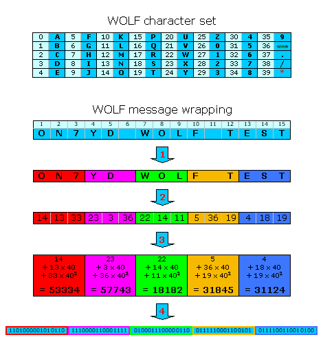

    Это происходит потому что символы не входящие в установленный список всегда передаются как 40th символ. При приеме такой знак отображается как астерикс (*). Например передача слов  "FOO*BAR" или "FOO+BAR" или "FOO?BAR" будет отображаться при приеме как "FOO*BAR".
    Следующие 15 символьных сообщений разделяются на 5 групп в каждой из которых по 3 символа. Сумма всех возможных комбинаций слова из 3-х символов составит 64000 (40 x 40 x 40). Размерность одной группы составляет 16 бит (216 = 65536), а так как групп 5,то общая разрядность пакета данных будет равняться 80 бит. Даже без компрессии передача 15 символов (80 бит данных) весьма эффективна.
    Следующий шаг - это 1/6 частотное FEC (Forward Error Correction) - опережающая коррекция ошибок. Коррекция ошибок имеет тот смысл, что при передаче вносится избыточность в кодированное сообщение,что позволяет приемнику устранять возможные ошибки. Самый простой и понятный способ опережающей коррекции - повторение каждого передаваемого символа в сообщении определенное число раз в единицу времени. В данном случае 1/6 частотная коррекция означает, что каждый символ в сообщении будет повторен 5 раз и общая разрядность пакета данных увеличивается с 80-ти до 480 бит (6 x 80). Конечно WOLF использует гораздо более сложные способы коррекции ошибок.
    В итоге работы схемы коррекции WOLF формирует пакет данных длиной 960 бит. Вы можете подумать, что сигнал разделен на канал данных и эталонный канал.

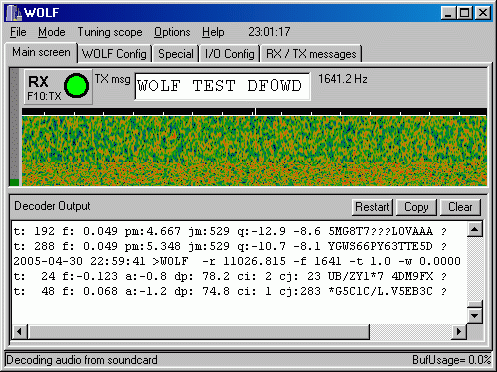

    Оригинальный программный продукт WOLF создан KK7KA и работает под DOS (или в Windows DOS-box) и входной информацией для него являются WAV файлы (звуковая карта не поддерживается). Программа может быть запущена с ключами-командами (например выбор центральной частоты, подавить шум или добавить тест-шум и т.д.).
Программа имеет на выходе :
WOLF после успешного/неуспешного декодирования сообщения возвращает в табличном виде ряд параметров декодирования:
            Ранее было сказано, что пакет данных имеет длину 96 сек., и WOLF будет производить попытки декодирования каждые 96 сек. С одним исключением.м.
    В течении приема первого пакета WOLF будет производить быструю настройку декодирования сигнала после 24, 48 и 96 секунды основного пакета (фрейма). Если уровень принимаемого сигнала достаточен для успешного декодирования, то оно происходит в течении первого настроечного интервала времени. В течении первых настроечных интервалов выдается различная информация:

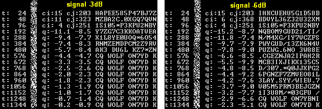

На представленном выше экране показан пример приема и декодирования сообщений.
            Напоминаем что WOLF может успешно декодировать принимаемые сигналы при отношении сигнал/шум (в канале данных) от -5dB или лучше.
    Как вы заметили, на представленных примерах (скриншотах) соотношение сигнал/шум улучшается с увеличением количества принятых пакетов (фреймов) принимаемого сигнала. До известной степени существует определенный порог улучшения соотношения сигнал/шум (SNR) для правильного  декодирования сигналов (при уменьшенной мощности передатчика), стабильном прохождении радиосигнала и неизменном уровне шумового фактора на входе приемника. Нельзя забывать о факторе линейности каскадов приемника, чем хуже линейность, тем более трудным становится процесс декодирования слабых сигналов.
            Запомните, что уровень принимаемого сигнала -5dB является порогом на котором происходит его успешное декодирование. При уровне -3db параметр t=576, при -6db t=1056. На представленных ниже скриншотах декодирование при уровне сигнала -3db выполнено успешно, а при уровне -6db правильность декодирования достигается при t=1344 (на 3 кадра больше расчитанного значения), что подтверждает ухудшение линейности приемника.а.
    DL4YHF развил идеи WOLF в программе использующей графический интерфейс (GUI), включая декодирование сигналов с использованием звуковой платы ПК. Что означает более удобное использование прграммного обеспечения для приема и передачи "WOLF" сигналов.

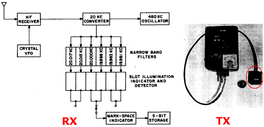

    Andrу, N4ICK прислал мне копию статьи опубликованную в RCA в марте 1966 года под названием "Цифровые системы связи дальнего действия с использованием маломощных передатчиков". Некоторые инженеры RCA проектировали и тестировали крайне узкополосные коммуникационные системы на частоте около 15 мГц. Стабильность приемника составляла 1x10-7, а ионосферный Доплеровский сдвиг составлял величину в 1 Гц. Был использован радиопередатчик с питанием от батареи 9 Вольт и выходной мощностью 100 мВт, стабильность частоты которого равнялась всего лишь 1x10-6, что недостаточно для полосы пропускания приемника в 1 Гц.
Поэтому были измерены только два параметра:
1. Частота передатчика имела дрейф свыше 20 Гц за каждые 20 секунд, а для попадания в полосу пропускания приемника дрейф частоты передатчика не должен быть больше +/- 10Гц.
2. Приемник имел 3 полосовых фильтра с полосой 17 Гц каждый. Это позволяло вести прием даже при дрейфе частоты до +/- 30Гц.
Невыгодность этих двух параметров привела к снижению скорости передачи данных до 3 бит в 1 минуту. При 5-ти битном кодировании знаков это давало скорость 0.6 знаков в 1 минуту.
Блок-диаграмма приемника показана слева. Это базовая схема в коммерческом приемнике с 1-й ПЧ 500 кГц. Далее эта частота преобразовывалась в ПЧ = 20 кГц и подавалась на ряд из 6-ти узкополосных фильтров охватывающих полосу частот от 19981 Гц to 20017 Гц.
Справа вы можете увидеть 100 мВт радиопередатчик. Ранее упоминалось, какой большой проблемой было устранение нестабильности его частоты. Генератор должен был находиться при постоянной окружающей температуре ... используя человеческое тело, как термостат.
Кварцевый генератор находился в небольшой металлической коробке овальной формы, соединялся с передатчиком парой проводов. Для получения нужной температурной стабильности задающий генератор закреплялся в "подмышке" оператора.
Измерения показали, что эта технология на 40db улучшает соотношение сигнал/шум (SNR) по сравнению с традиционной техникой связи.
