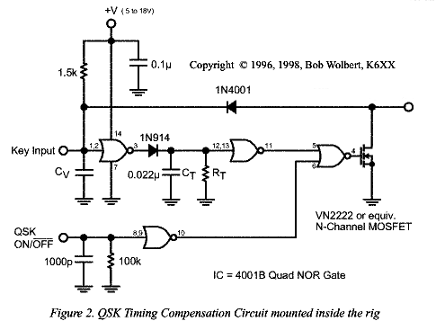

Now the "VOX" keying was close to perfect. QSK-mode keying also improved a bit, but was still miserable. More drastic measures were required. Measuring the QSK timing with a dual-trace oscilloscope by triggering on the keyer output and comparing this with the RF output envelope, the timing was determined as a 15ms R-T delay (tj in Figure 1) and a 3ms T-R delay (t2). This means that the pulse stretching timer needs to add 12ms for perfect code. This represents a dot shortened by 33% at 35 WPM.
The circuit of Figure 2 provides the needed timing. It is controlled by the rig's front panel "Semi/Full" QSK switch. When OFF, the timer does not operate and passes the keying signal straight through. When ON, the 4011 CMOS logic gate buffers and delays the rising edge of the keying pulse by a fixed amount, independent of keying speed. This delay is set by Rl and Cl. Once this time constant was plugged into the circuit, the CW timing sounded (and measured) perfect across the operating speed range.
This relatively simple circuit should be installed inside the rig. Use a temperature-stable capacitor for Cv and CT so your keying weight doesn't change as the rig heats up. Rj. should be in the tens to hundreds of kilohms. If it is not, change the value of CT until it is.

Устройство, схема которого приведена на Fig.2, обеспечивает необходимую временную задержку, смонтировано внутри корпуса трансивера и управляется с передней его панели переключателем QSK "Semi/Full". Когда устройство выключено, таймер задержки не работает и пропускает сигнал манипуляции без изменения.
Когда устройство включено, КМОП логические элементы микросхемы 4011 буферируют цепи и обеспечивают задержку переднего фронта импульсов манипуляции на определённое строго фиксированное время,и не зависящее от скорости манипуляции. Эта временная задержка устанавливается подбором сопротивления резистора Rt и ёмкости конденсатора Ct цепи задержки. Однажды подобранная временная константа задерживающей RC-цепочки обеспечивает отличную "морзянку" как на экране осциллографа, так и в эфире во всём диапазоне скоростей передачи.
Это сравнительно простое устройство может быть встроено в любые приёмопередающие аппараты. В устройстве следует применять термостабильные конденсаторы, чтобы его характеристика (задержка) не изменялась при разогреве аппаратуры. Резистор Rt - сопротивлением от десятков до сотен кОм. Если это не так, то для получения требуемой постоянной времени RC-цепочки, обеспечивающей необходимую задержку, следует подобрать ёмкость конденсатора Ct.
